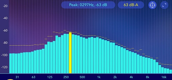

Здравствуйте. Прошу помощи в подборе стеклопакетов для застекления лоджии. Параметры 5 метров в длину 1,4 высота. Парапет на который будет установлено бетон ширина 10 см. Профиль был выбран gealan 9000 ширина профиля 82мм стеклопакет 54мм. Хочу добиться тепла и хорошей шумоизоляции така как Окна выходят на проспект. Лоджию буду присоединять внутренние рамы демонтирую. Двойная нитка не подходит. Триплекс акустический у нас не делают. Остановился на формуле 8-19-5-16-6 внутреннее скорее всего имессионное (сам придумал исходя из информации на форумах). По шумоизоляции пакетов не могут ответить ни изготовители пакетов ни установщики. Штудирую форумы месяц. К сожалению нашёл больше вопросов чем ответов. Изготовители посоветовали формулу 6-?-6-?-6 (обещают снижение на 39дб есть сомнения) все что смог от них добиться.

Поскольку транспортный шум отличается от других его видов интенсивной низкочастотной составляющей, наиболее эффективно защищаться от него необходимо или с помощью увеличения массы остекления или применять остекление с двумя независимыми контурами. Чем больше расстояние мекжду двумя нитками остекления, тем выше ЗИ на низких частотах. Поэтому самым лучшим решением является остекление лоджии. В этом случае комната, к которой присоединена остекленная лоджия будет лучше всего защищена от транспортного шума.
Но вы хотите увеличить площадь комнаты, поэтому столкнетесь сразу с двумя проблемами - теплоизоляции лоджии, т.к. она не предназначена быть часть жилого помещения и меньшей звукоизоляцией, т.к. невозможно применить две нитки остекления.
В данном случае можно только оперировать формулой стеклопакета. При этом частотная характеристика звукоизоляции стеклопакета очевидно должна быть адекватна спектру транспортного шума вблизи вашего дома.
Для того, чтобы порекомендовать оптимальную формулу стеклопакета необходимо провести измерения и получить данные об этом спектре.
В противном случае любые рекомендации будут гаданием на кофейной гуще.
Это профессиональный подход.
Но можно самостоятельно принять решение на основе форумов или советов продавцов окон. Результат при этом будет случайным...

Re: Застекление Балкона
Postby Nik » 21 Jan 2019, 19:01
на улице

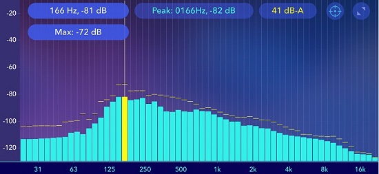

Postby Nik » 21 Jan 2019, 19:05
В помещении с закрытыми окнами значения не пиковые.

Postby Андрей Смирнов » 21 Jan 2019, 19:29
Отлично, завтра в офисе в программе попробуем подобрать формулу исходя из вашей ширины стеклопакета 54 мм...

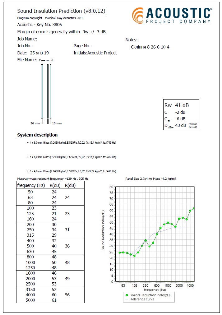

Postby Андрей Смирнов » 25 Jan 2019, 17:05
Наиболее приемлемая формула стеклопакета в вашем случае 28-26-6-10-4
Такая формула отражает максимально возможную звукоизоляцию для вашего стеклопакета толщиной 54 мм.
Для обеспечения нормативного значения сопротивления теплопередаче необходимо применять стекло (или стекла) с низкоэмиссионным покрытием.
С точки зрения теплотехники дистанция 26 мм великовата, хотя с точки зрения строительной акустики, чем она больше, тем выше звукоизоляция.
В данном случае требования акустики и теплотехники вступают в противоречие.

Postby Pasha888 » 18 Mar 2019, 12:53
Андрей Смирнов wrote:Наиболее приемлемая формула стеклопакета в вашем случае 28-26-6-10-4
Андрей, добрый день!)
А если не секрет- что это за программа, которой Вы пользовались?)
Спасибо)
Pasha888
Joined: 07 Feb 2019, 12:38
Postby Андрей Смирнов » 18 Mar 2019, 14:28
Программа INSUL Prediction Software, разработчик Marshall Day Acoustics.
