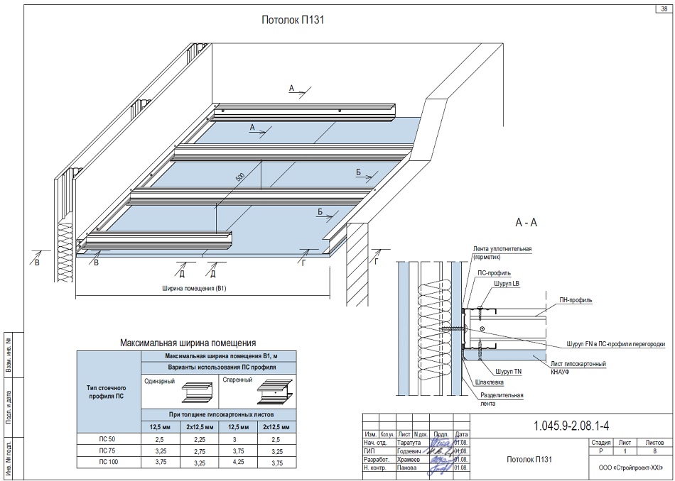

Есть другой подход - вообще без крепления каркаса подшивного потолка к перекрытию.
Решением является устройство самонесущего подвесного потолка П131

За решение самонесущей конструкции от Кнауф спасибо, по сути предлагается почти двутавр с полками 0.6 мм, но очень хлипким креплением по краям.
Я же хочу попробовать сделать составную балку высотой 9см из фанеры, четырех реек и стальных 2мм пластин в качестве полок. Получится дороже чем решение Кнауф, но существенно прочней. И при определенных дополнениях каркас может стать цельной конструкцией с запасом прочности 10 и выше.

Самонесущий потолок Кнауф может обладать любой необходимой клиенту несущей способностью, при этом по периметру крепление потолка более чем надежно.
Прочность конструкции увеличивается при увеличении ширины профилей CW, уменьшении их шага и применении двутаврового варианта крепления.
Кроме того, у Кнауфа есть усиленные профили UA, с толщиной стенки 2 мм, применение которых приведет к заведомо более высокой допустимой нагрузке пог сравнению с самодельными фанерными балками.
Эффективность независимого подвесного потолка в любом случае (!!!) выше по сравнению с любым потолком на основе подвесных креплений.

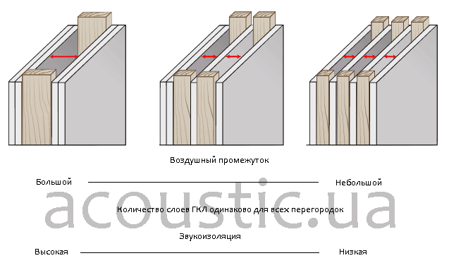

Вот пример для перегородок, который также подходит для облицовок стен и подвесных потолков.
Каркасные перегородки с двумя облицовками ГКЛ обладают более высокой звукоизоляцией по сравнению с перегородками с тремя облицовками ГКЛ (при равной общей толщине перегородки и одинаковой суммарной толщине слоев ГКЛ). Для обеспечения высокой звукоизоляции на низких частотах никогда не стройте перегородок с тремя облицовками! ( http://www.acoustic.ua/recommendations/743
Это связано с тем, что ЗИ тем выше, чем ниже резонансная частота ГКЛ конструкции. Увеличивая количество облицовок мы уменьшаем размер воздушных зазоров, тем самым увеличивая их резонансную частоту, что приводит к снижению ЗИ.
