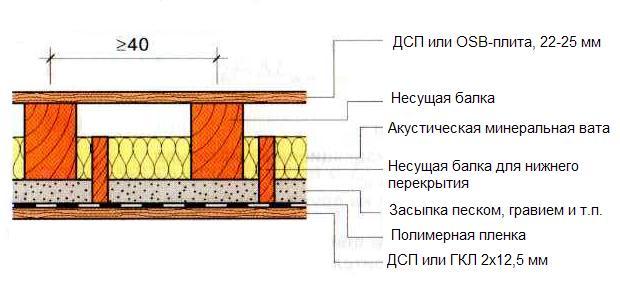

Самое эффективное решение это конструкция пола с раздельными балками.
На существующие деревянные балки опирается пол вашего соседа сверху. И тут ничего не надо трогать.
С вашей стороны снизу перекрытия необходимо смонтировать между несущими балками дополнительные балки, к которым следует подшить звукоизоляционный ГКЛ Кнауф Титан в 2 слоя.
Каркас перекрытия заполняется акустической ватой Acousticwool Sonet общей толщиной 100 мм. Рекомендуется утяжелить перекрытие с помощью засыпки песком или гравием, если это получится.
Конструкция перекрытия в разрезе выглядит примерно так:
Таким образом, можно с минимальными потерями по высоте и небольшим бюджетом решить проблему.

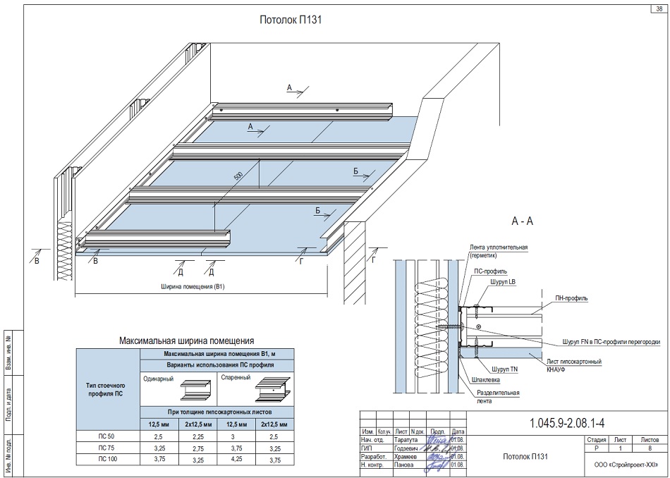

Это меняет дело. Вы писали, что перекрытие деревянное, поэтому я и дал соответствующую рекомендацию.
Согласно фотографии можно сделать вывод, что перекрытие выполнено на основе металлических двутавровых балок, на нижние полки которых опираются деревянные доски.
Если крепить к такому перекрытию подвесной потолок, все колебания от воздействия на соседский пол сверху будут передаваться в нижнее помещение, поэтому необходима независимая конструкция подвесного потолка вообще без связей с существующим перекрытием.
Решением является устройство самонесущего подвесного потолка П131
Потолок П131 самонесущий.jpg (135.91 KiB) Viewed 6419 times

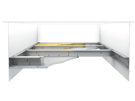

Каркас конструкции потолка заполняется акустической ватой Acousticwool Sonet толщиной 50 мм и обшивается двумя слоями гипсокартона Кнауф Титан по 12,5 мм.
Потолок П131-1.jpg (9.99 KiB) Viewed 6418 times

С помощью скрученных в двутавр двойных профилей CW100 или UW75 при двухслойной облицовке ГКЛ Титан можно перекрыть пролет до 4 м согласно данным из технических листов Кнауф.
