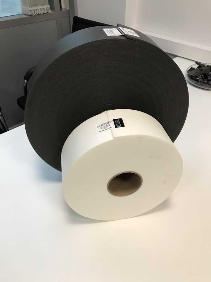

Что-то я совсем запутался с материалом для демпферных лент. Много тут прочитав, усвоил, что нужно использовать ленты из химически сшитого пенополиэтилена или вспененного каучука. Как оказалось, купить в Москве демпферную ленту из этих материалов дело непростое. Единственная контора, где свободно в рознице можно было купить и, самое главное, был явно указан материал - химически сшитый пенополиэтилен, оказалась Максфорте. Ну дорого, да, а что делать? Поехал и купил. Только вот лента из "химически сшитого полиэтилена" от Максфорте уж больно напоминает Кнауф-дихтунгсбанд (тоже решил купить для детального сравнения), которую Андрей не рекомендует для использования. Внешне отличаются только толщиной: Максфорте- 4мм, Кнауф - 3мм. Вот сижу, смотрю на эти две ленты, и не понимаю, то ли "лыжи не едут", то ли я...
На фото сверху максфорте, снизу кнауф.
Из чего все-таки сделана лента Кнауф-Дихтунгсбанд? На этикетке указано ТУ 22.21.41-046-00203476-2017 Произведено по заказу КНАУФ АО "Ижевский завод пластмасс" (который кажется производит различные марки изолона)
Неужели Максфорте обманывает потребителя, и их лента, отнюдь не из химически сшитого полиэтилена?
Возможно ли, что эти ленты все-таки сделаны из разных материалов, но внешне и тактильно неразличимы?
Я даже не знаю кому адресовать эти вопросы, может кто-то поможет внести ясность?

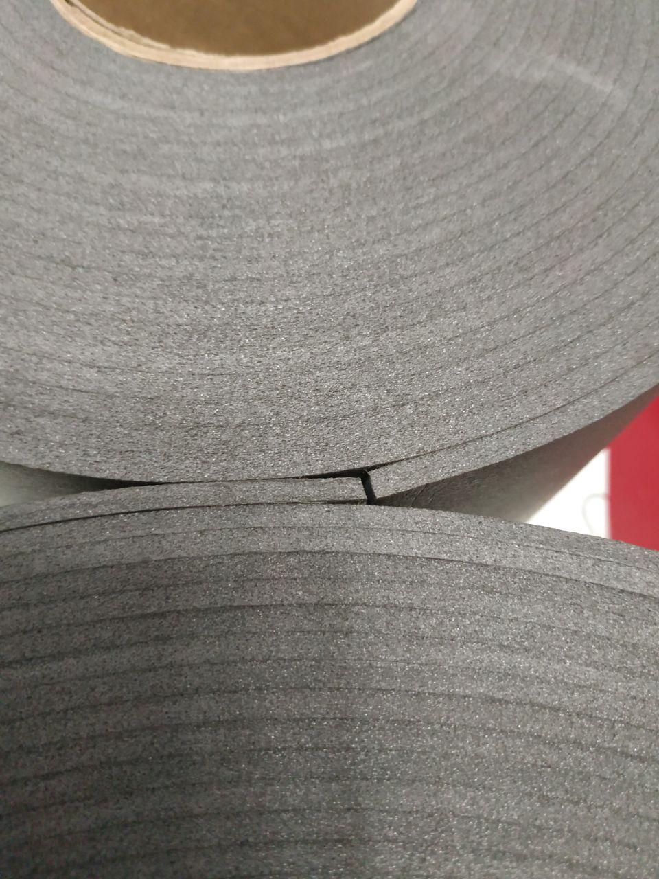

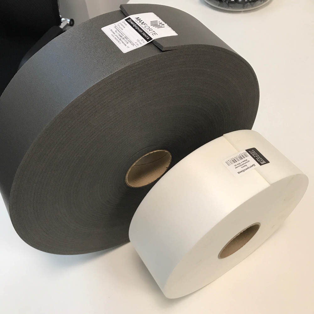

Химически сшитый точно, где вы такой КНАУФ нашли? Это ж заморочиться нужно, везде белый Дихнунгсбанд и он тоньше намного..
Вот сравнение с Дихтунгсбандом, который на рынках продается, намотка одинаковая 30 м. Думаю понятно почему цена различается:)
PS: Вообще, я бы на вашем месте настолько фанатично к вопросу звукоизоляции не подходил. Могу сказать из практики, что есть намного более важные факторы, от которых зависит эффективность снижения шума: виброподвесы, толщина схемы, вес облицовки, герметичность схемы, качество выполненных работ. Про все это Андрей регулярно пишет.. Просто заморачиваются по мелочам несущественным, а при монтаже косячат конкретно. Потом на форумах возникают темы, что сделали все по схемам, а эффекта нет. Вот на zips.ua форуме человек только что тему создал: Сделал комнату в комнате, а эффект ноль и производитель ничего не отвечает))
PS: Работаю с лентой Максфорте регулярно, с Вибростеком тоже. Разницы из практики не будет. Если вы смогли найти оригинальный КНАУФ 3 мм и он дешевле, берите! Потому что обычный с рынков как на фото выше вообще не подходит. Только не забудьте ленту в два слоя клеить!!
