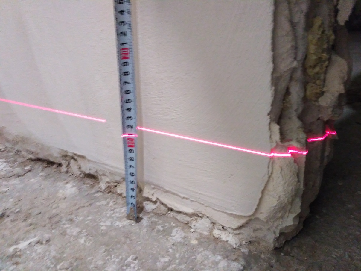

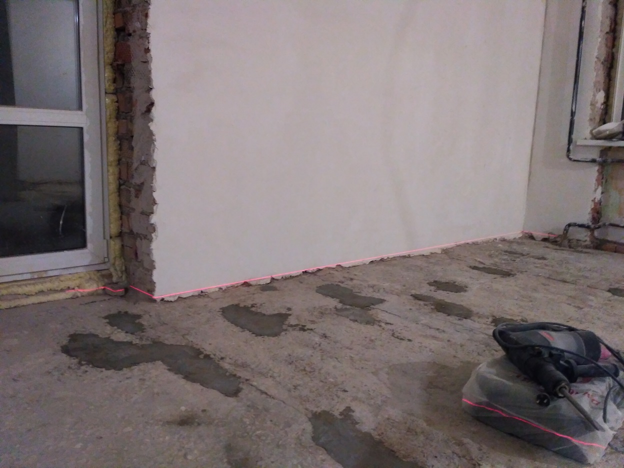

3-х комнатная квартира в кирпичном 9-ти этажном доме конца 70-х годов. Был кривой деревянный пол. Высота потолка в верхней точке была 2.39 м. Это не устраивало. Пол был демонтирован. Теперь по голым плитам перепад высоты полов 14 см. Наклон по всей квартире. От края до края. От верхней точки до потолка 2.5 м. Т.е. уменьшать высоту потолков как бы уже и некуда. Планировал сделать стяжку по Шуманет-100. Но слишком большая толщина выходит. Боюсь что не выдержит перекрытие. Учитывая что надо накинуть 5 см толщины на верхнюю точку. И то получится тогда высота потолков 2,45 м. Что тоже не очень.

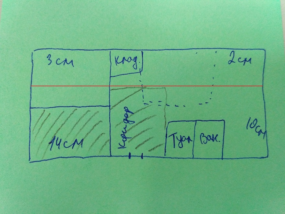

Пришел мне в голову такой вариант: там где наибольший уклон положить слой роквул флор баттс 25 мм (на рисунке карандашом отмечено) чтобы снизить массу стяжки, дальше постелить до красной линии Шуманет 100. И залить до красной линии стяжку. Оставшуюся часть выполнить 18 мм фанерой на подкладках. У дальнего края фанера ляжет прям на пол. Соответственно общий уровень потолка там будет ~2,48 м.
Насколько жизнеспособен данный вариант? Задачи снизить ударный шум к нижним соседям (в самых проходных местах) и уменьшить структурный шум передающийся на стяжку.

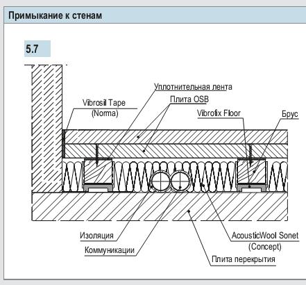

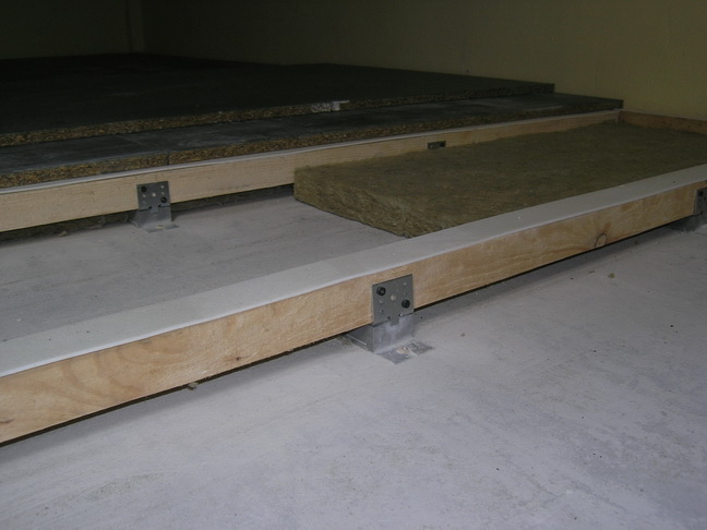

Правильнее было бы выполнить регулируемый по высоте плавающий пол на лагах на основе звукоизоляционных креплений Vibrofix Floor.
Таким образом вы получите два в одном (уровень+звукоизоляция) без сверхнормативной нагрузки.
Плавающий пол Vibrofix Floor.JPG (40.07 KiB) Viewed 5145 times
Плавающий пол Vibrofix.JPG (82 KiB) Viewed 5145 times

В ходе долгих размышлений пришли к выводу что высота потолка важнее, т.к. снизу собственно шум не докучает. Фанера отпадает ввиду сложности изготовления и регулировки лаг.
Если по красной линии выстроить деревянный борт, до него уложить шуманет 100 и частично флор баттс, а выше красной линии налить пол прям на плиту, сильно ли будет со временем выпирать этот стык? Как думаете?

Postby mr_smit » 19 Nov 2018, 13:01
Т.е. полквартиры, где наибольший уклон, залить стяжкой через "прокладку" (уменьшить вес путем настила флор баттса), а остальные полквартиры стяжку (2-3 см) прямо на плиту. Между этими участками деревянный брусок.
