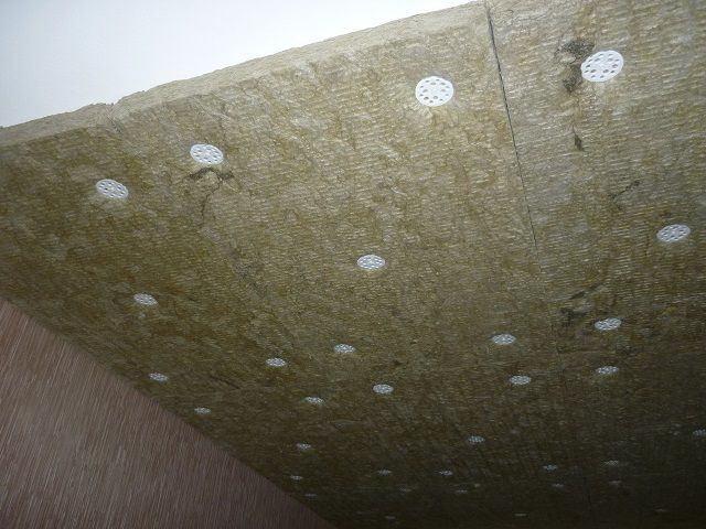

Postby kirill2018 » 07 Nov 2018, 06:20
Подскажите, пожалуйста, насколько целесообразно делать ЗУ потолка (под натяжной потолок) как на фото ?
Или это пустая трата средств?

Postby Андрей Смирнов » 07 Nov 2018, 10:00
Если я правильно понимаю, то ЗУ это звукоизоляция? ;)
Монтаж минеральной ваты за натяжным потолком никак не влияет на звукоизоляцию, т.е. распространение шума через перекрытие!!!
Но существенно улучшает акустику самого помещения за счет увеличенного звукопоглощения.
