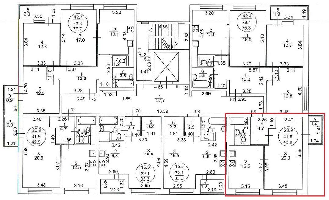

Приветствую. Очень нужен совет людей, компетентных в вопросах звукоизоляции.
Исходные данные:
Имеется однокомнатная квартира в новостройке (обозначена красным на плане) без отделки, без стяжки, межкомнатные стены планирую снести, и буду возводить заново. Дом монолит-кирпич, 3-й этаж из 6. Стена, отделяющая жилую комнату от соседей, полностью из красного пустотелого кирпича, внешние стены и стена отделяющая кухню от других соседей - на треть из монолита, между монолитом - такой же кирпич.
Хочется найти некий компромисс между хорошей звукоизоляцией и сохранением и без того небольшой площади. Требуется получить максимальную звукоизоляцию от воздушных шумов соседей за стенкой, снизу, сверху (криков, пения под гитару, прослушивания музыки и домашнего кинотеатра в т.ч. с сабвуфером) только в жилой комнате. Звукоизоляция кухни, коридора, санузла не важна. Звукоизоляция от строительных работ, дрели, перфоратора также не важна.
Пока точно решил делать хорошую плавающую стяжку, звукоизолировать по максимуму потолок с использованием подвесного каркаса, звукоизолировать кирпичную стену, отделяющую жилую комнату от соседей, с использованием каркасной облицовки, межкомнатные стены думаю сделать knauf w112, поставить звукоизолированные межкомнатные двери и окна со стеклами увеличенной толщины. Таким образом, в жилой комнате слоем звукоизоляции будут покрыты все поверхности кроме двух внешних стен, граничащих с улицей.
И вот как раз что делать с внешними стенами я решить не могу. На первый взгляд, поскольку они не граничат с соседями, источника шума за ними быть не может и звукоизолировать их не требуется. Но есть опасение, что в случае прослушивания громкой музыки соседями сверху или снизу, звук сможет проникать в комнату через них. Совсем не понятно, если такой эффект и возможен – то насколько он будет сильный? Понятно что звук перфоратора распространяется по монолиту на несколько этажей во все стороны, но возможен ли такой эффект от криков и музыки? Очень не хочется отнимать от квартиры драгоценные метры, если это излишне или не принесет должного эффекта. Плюс еще есть опасение, что между холодной внешней стеной и слоем звукоизоляции может образовываться влага, что приведет к сопутствующим негативным явлениям.
