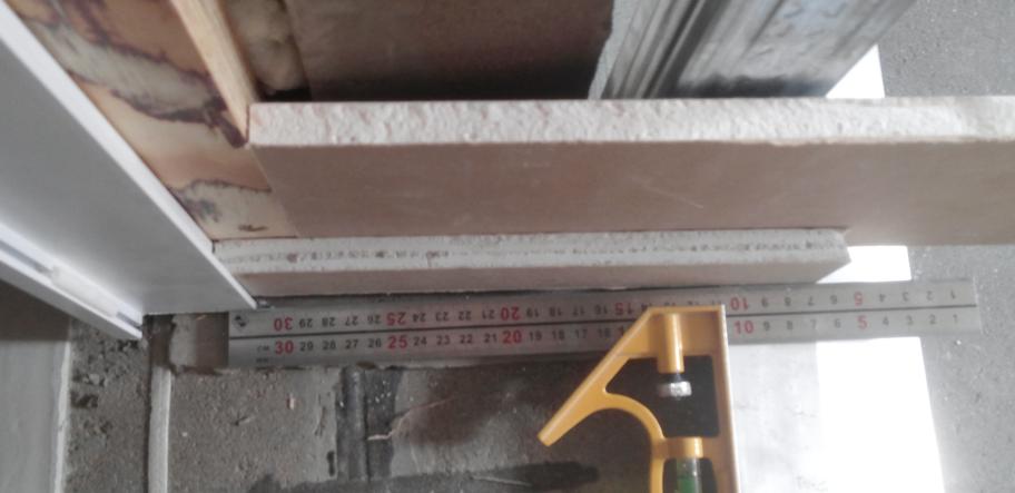

Есть такой проем с установленной дверной коробкой. Коробка выполняется без наличника. На схеме Кнауфа 3.30 на стр. 16 применяется комбинированный ГКЛ лист и он торцом приклеивается через герметик.
Что будет с этим откосом, если на него облокотиться? Не провалится ли он?
Как подвести лист ГКЛ в моем случае? Пока планирую между листом и деревяшкой коробки проложить Вибростек в 1 или 2 слоя, а торец листа приклеить силиконовым герметиком так, чтобы он не касался белой части коробки. Внутренний и наружный листы до монтажа склеить между собой. Не пострадает ли ЗИ?
Какую вату приклеить к ГКЛ для имитации комбинированного листа из схемы? Роквул Акустик-Баттс подойдет?

С откосом ничего не случится.
Можно сделать так, как вы описали.
