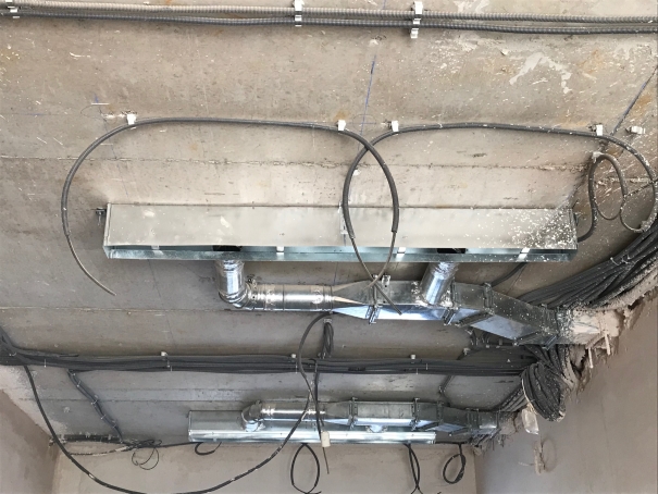

вопрос бьіл общеобразовательного плана для меня, теперь хочу уточнить по конкретной ситуации:
- есть кухня, над нею спальня, все мое (котедж)..
- на кухне на потолке есть воздухопроводьі разведенньіе (фото)
- опуск ГК потолка под перекрьітием 16см (на 1-2 см нижне края дифузоров воздухопроводов)
- каркасом (d112) не будем касаться воздухопроводов, к дифузорам через лайнербудем подводить ГК
- потолок по схеме d112 с Титаном
вопросьі:
- даст ли мне что-то если я буду крепить каркас на виброфиксьі, а не обьічньіе крепления?
- есть ли смьісл вату ложить над ГК?
вопросьі возникают из-за воздухопроводов, которьіе жостко прикрепили к перекрьітию, и они уже буду акустическим мостиком..
буду признателен за совет

Прежде, чем тратить деньги на дополнительную ЗИ, надо оценить ЗИ существующего перекрытия, толщину которого вы не указали.
Если это монолитный бетон 180-200 мм, то беспокоиться о распространении воздушного шума из кухни в спальню не стоит.
Более проблематична изоляция структурного шума, например, от вибрации металлических воздуховодов, жестко закрепленных к перекрытию без антивибрационных креплений.

к сожалению не всегда знаю что существенно, чтоб указать.. на месте люди не вникали аж так в суть вопроса как Вьі (за что большое Вам спасибо), тут все просто - "хотите делайте, вот Вам материальі" + "єто чуть ли не обязательно", хотя на обьекта бьіли и сами все видели..
тем не менее.. я понял, воздухопровод - єто проблема, но я кажется можу приопустить и подложить что-то, хотя вопрос - а что? тоесть, могу ли я между воздухопроводом и перекрьітием поставить Vibrofix Tape или есть что-то другое? плюс естественно остается вопрос крепления, там наверное виброфиксьі нужньі.. если я буду знать как лучше я смогу рассматривать вопрос переделки..
за перекрьітие - оно монолитное, 15см кажется (уже не помню точно, перемеряю) + пенопласт & стяжка в спальне в сумме 15см; потолок первого будет на двойном каркасе + 2Титана
