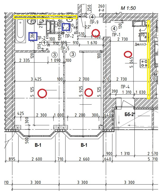

Уважаемый Андрей и пользователи форума, здравствуйте.
Очень нуждаюсь Вашей профессиональной консультации в вопросе звуко/шумо- изоляции пола в квартире в новостройке.
Вводные данные: 2-К квартира (S=62.66 м2) на 8 этаже; дом кирпичный (красный кирпич); пол – монолитное бетонное (сплошное) перекрытие (20 см). Стяжка от застройщика – 10 см. Трубы расположены на полу (горизонтально). Буду отказываться от стяжки застройщика.
Задача: звуко/шумо- изоляции пола путем использования звукоизоляционного материала с применением плавающей стяжки.
На схема выделил «красный круг» - зоны, которые необходимо звукоизолировать; «синим» - зоны, которые не буду звукоизолировать (возможно я не прав, Вы посоветуете иное); «желтым» - звукоизоляция стен.
Картинка - "Схема квартиры"
Цель: максимальная минимизация ударных шумов (например, бег/прыжки по полу детей) от соседей снизу.
Проведенный анализ: данный вопрос является очень актуальным для меня, т.к. в квартире, в которой живу сейчас невозможно находиться из-за соседского ребенка снизу.

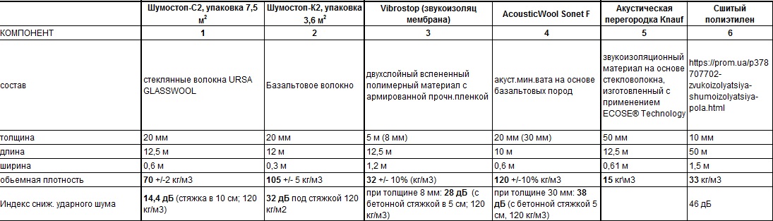

Я сделал запрос в НИИ строительных конструкций (Киев) и получил ответ. Суть сводится к тому, что необходимо применять плавающий пол. В качестве звукоизоляционного материала рекомендуется использование минераловатные плиты из базальтового волокна толщиной 30-40 мм и плотность 90-120 кг/м3.
Промониторил рынок и подобрал следующие материалы (руководствовался исключительно показателями плотности и индексом снижения ударного шума) - картинка "Материал"

Дмитрий777 wrote:Промониторил рынок и подобрал следующие материалы (руководствовался исключительно показателями плотности и индексом снижения ударного шума) - картинка "Материал"
Данные первого и последнего столбца , несомненно, ошибочны ..Для первого по сайту производителя(испытаниям) и по физике процесса - более 30 дБ dLnw .Для последнего -нереально стяжкой по 10-мм вспененке получить 46dB dLnw

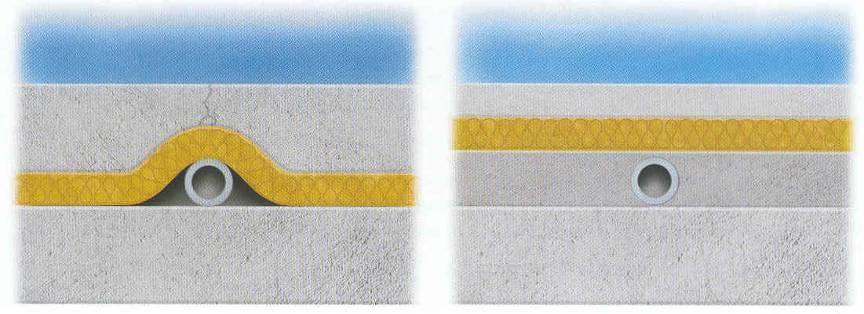

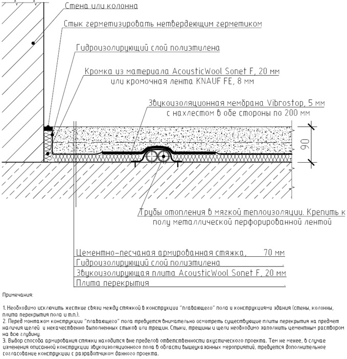

Дмитрий777 wrote:(4) Как правильнее поступить с трубами, которые расположены на полу?
a) «укутать»/обвернуть материалом? /посоветуйте, пожалуйста, каким именно/ или
b) облегченная стяжка по уровень труб /посоветуйте, пожалуйста, что лучше, керамзит или что-то другое… / или
c) прорезать в плите AcousticWool Sonet F выемку под трубы или
d) уложить плиты AcousticWool Sonet F в притык к трубам, а сверху засыпать материалом /посоветуйте, пожалуйста, каким именно/.
До иного ответа - темы, где Андрей отвечал .
Находится ПОИСКом - вверху справа с ключевым словом "
"трубы отопления"
Там и вами предложенное - например,
viewtopic.php?f=1&t=2565&p=22047&hilit=%D1%82%D1%80%D1%83%D0%B1%D1%8B+%D0%BE%D1%82%D0%BE%D0%BF%D0%BB%D0%B5%D0%BD%D0%B8%D1%8F#p22047]Есть одно из решений указанной вами проблемы при условии заключения трубопроводов отопления в гофоротрубу или изоляцию из вспененного каучука и одновременном применении звукоизоляционной мембраны Vibrostop толщиной 5 мм. Толщина стяжки при этом может быть 60-80 мм. c фото download/file.php?id=3457
С учетом замечания по ЭТОЙ схеме - пояснение механизма нежелательного -на рисунке- download/file.php?id=3279

А так вам известно требование технологии- например, не раз повторенное Андреем и на чертежах в Альбоме Кнауф на сайте Андрея -
Например, его ответы
3)Как крепить трубы отопления
.........положить два слоя руквул и в нижнем слое вырезать отверстие под трубу?
можно и так, но более правильно снячала выполнить облегченную черновую стяжку, а потом плавающий пол
Или -
Согласно строительным нормам , конечно правильно сначала утопить трубы отопления в черновой облегченной стяжке, а поверх выполнить плавающий пол.
Дмитрий777 wrote:«желтым» - звукоизоляция стен.
Проведенный анализ: данный вопрос является очень актуальным для меня, т.к. в квартире, в которой живу сейчас невозможно находиться из-за соседского ребенка снизу. .
.вы и сами знаете ударные звуки снизу переизлучает и часть стен -тонкие ваши на рисунке -стопудово ..
Так что вам придется еще и или сносить НЕнесущие и менять их на ГВЛ-ГКЛ или звукоизолировать и часть этих легкоизлучающих стен
Изолировать ударный шум от соседа снизу с помощью плавающего пола в вашей квартире практически невозможно.
Совет, который вам дали в НИИСКе неправильный, но я думаю, что это из-за того, что вы некорректно сформулировали свой вопрос.
Ударный шум распространяется в вышерасположенные квартиры ПО СТЕНАМ!!! Затем он переизлучается в ваши помещения всеми поверхностями стен, пола и даже потолка.
Поэтому для начала надо оценить степень косвенной передачи звука снизу вверх по стенам.
Для этогопросто прислоните ухо к ваши стенам и перегородкам, когда внизу бегают дети, и послушайте. Если отчетливо будет прослушивать звук шагов и прыжков, то потребуется обязательная изоляция стен вашей квартиры.
