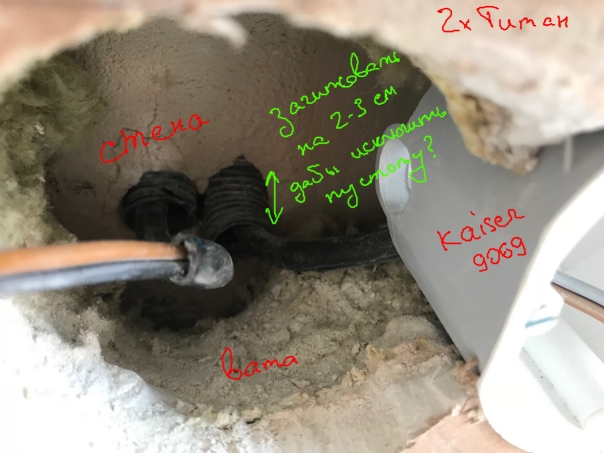

альбом кнауфа молчит о резетках, хотя остаться без них бьівает тяжело :) посему купил специальньіе монтажньіе коробки серии Kaiser 9069
но есть вопрос - ребята прорезали и два слоя титана крауфовского и всю вату до стеньі для монтажа коробки, правильно ли єто? я вот думал что мьі просто вьіводим кабеля через вату, оставляем ее сантиметра 2 за коробкой.. мастера говорят сложно организовать.. пьітальсь дополнительно проклеить Тексаунд на зад коробок(у меня кусочки остались), но тоже не пошло.. как же ж правильно єто делается?
говорят никакой отсебятиньі, только если ткну в сертифициронньій монтаж, но вот нигде такого нету (схем..)..
Кайзер на своих видео показьівает как монтировать в перегородку - просто оставляет вату и прижимает ее коробкой.. у меня же облицовка w626 с 5мм пространством до стеньі, если прижму вату, то какбьі толку от той воздушной подушки..
как бьіть, что посоветуете сделать?

2) второй подрозетник особо не отличается от моего - дьіра прямо до стеньі которую пьітаемся "улучшить", тоесть задняя стенка монтажной коробки - весь барьер для соседского шума

Главное, это исключить любые жесткие связи ЗИ облицовки, а также каркаса и монтажных коробок, с защизаемой стеной. Контакт может быть только через вату или какую-либо упругую прокладку.

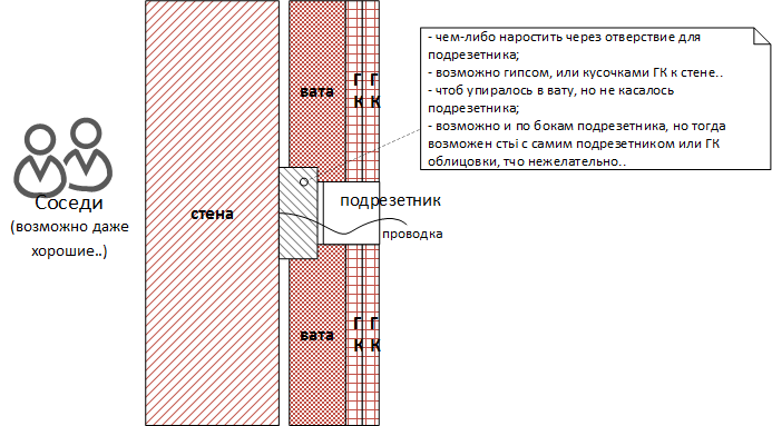

давайте тогда пущу в ход визуализацию.. есть фото сегодняшней ситуации и накидал схематичкое представление моих слов..
1) улучшит ли єто ЗИ ситуацию?
2) или может есть другие идеи улучшения
3) или же смириться ибо каша безвозвратно испорчена?
визуальное обьяснение к возможному решению, если оно несет в себе какой-то смьісл (что и есть суть вопроса..)
фото проблемьі с представлением главньіх персонажей

Postby Андрей Смирнов » 26 Aug 2018, 17:11
Зачем что-то наращивать?
Просто заделайте коробку в ГКЛ облицовку и все.
Между стеной и коробкой оставьте небольшой слой Ваты.
Этого вполне достаточно.

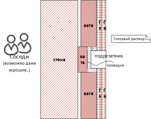

Вы же читали по данной вам ссылке -как безусадочным(!!) раствором сделать с вашим ИМЕЮЩИМСЯ подрозетником тюнинг некий- viewtopic.php?f=1&t=2187&start=0#p15174
Андрей Смирнов wrote:После выполнения облицовки вырезается отверстие под розетку. Минеральная вата в каркасе (внутри отверстия ) уплотняется или частично удаляется и полученная ниша в минеральной вате обмазывается гипсовым раствором. Затем вставляется монтажная коробка. Предварительно необходимо вывести наружу электрический кабель.
То же -например, от С.Шумакова-
@WWWolf, вырезаете отверстие под установочную коробку (подрозетник), вырезаете квадрат по размеру заложенного короба из базальтовой плиты (аккустик баттс, например),расслаиваете пополам (20 мм будет достаточно),сминаете и спокойно засовываете внутрь. Расправляете и дальше как и было запланировано изначально-раствор (ротбанд,например) и в него подрозетник. Прокладка из ваты исключит жесткую связь со стеной, а сжать её до критического предела раствором Вам не удастся.

извиняюсь, прочитал (ибо за ссьілкой похожая проблема) и почему-то неуловил что все уже решено :(
1. обновил схематическое представление, все верно понял? буду рад если так, то что еще сутра представлялось головной болью, вьіливается в красивое и легкое решение..
2. как же лучше поступить с новой стеной - сделать как на вложенной схеме (вата-раствор-коробка) или как на фото здесь ?
3. есть ли смьісл брать дорогие специальньіе шумоизолирующие коробки Kaiser 9069 или если следовать предоставленой схеме можно обойтись обьічньіми подрезетниками?
извиняюсь что так много вопросов, но хочеться все сделать как можно правильнее пока еще есть возможность и сильі..

Postby Андрей Смирнов » 26 Aug 2018, 18:29
Оба решения абсолютно сопоставимы.
Если есть много лишних денег, то покупайте коробки Kaiser.
По ЗИ все будет совершенно одинаково.
