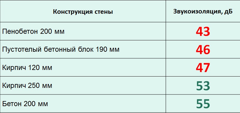

Звукоизоляция и пенобетон (газобетон) это взаимоисключающие понятия.
Для звукоизоляции низких частот необходима масса и толщина, т.е. чем больше объемная плотность материала (кг/м3), тем выше звукоизоляция.
Пенобетон самый легкий из перечисленных материалов, поэтому вычеркивается :)
Рекомендую выполнить стены из самого обычного красного полнотелого (!!!) кирпича.
ЗИ стен.jpg (58.93 KiB) Viewed 7368 times

1. "блок бетонный с пустотностью 30%" (ширина 190 мм) насколько хуже "красный кирпич 250 мм"?
2. Если блок бетонный сильно проигрывает - есть ли смысл делать красный кирпич не 250 мм, а 370 мм?
ВалерийZ
Joined: 09 Aug 2018, 22:24
Location: Брянск
Re: Материал для стен студии
Postby Андрей Смирнов » 13 Aug 2018, 10:11
1. см. таблицу
2. чем больше масса ограждения, тем выше звукоизоляция, поэтому 370 будет предпочтительнее, чем 250 красного кирпича

Андрей Смирнов wrote:1. см. таблицу

Postby Андрей Смирнов » 13 Aug 2018, 16:28
Штукатурка существенно не повлияет на ЗИ массивной стены из красного кирпича 250-380 мм.
На разных объектах мы проводили измерения ЗИ разных ограждений, поэтому данные имеются.
Чем легче материал ограждения, тем ниже ЗИ на НЧ. При этом на ВЧ показатели отличаются не так заметно.

Силикатный кирпич хуже красного.
Кирпич штукатурить необходимо по строительным нормам.

Андрей Смирнов wrote:Для звукоизоляции низких частот необходима масса и толщина, т.е. чем больше объемная плотность материала (кг/м3), тем выше звукоизоляция.
Решили делать красным 250 мм.

Postby Андрей Смирнов » 20 Aug 2018, 10:04
Для надежности для утепления рекомендуется вместо пенопласта применить фасадную минеральную вату плотностью 140-160 кг/м3.
