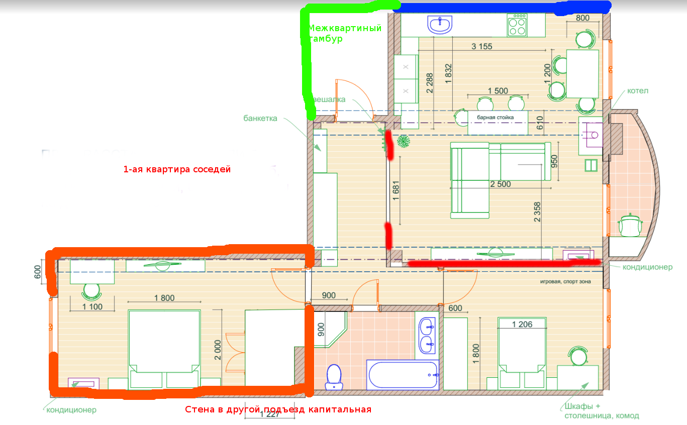

Добрый день! Благодарю вас за ответы! Пришёл к компромиссному решению. Сделать полную шумоизоляцию спальни, а остальной пол оставить как есть, положив толстую подложку акуфлекс. В спальне собью старую стяжку и сделаю новую по руквул флор 25мм в один слой + стяжка 6-7 см. Получится примерно 2 см выше остального пола и сделаю дверь с порогом. Трубу отопления перенесу в изоляцию стен. Потолок в два слоя руквул акустик. Стены в один слой
Прикладываю план:
1)Сильно поможет от шума сверху замена перегородки между залом и детской на гкл с ватой, прямо к полу и потолку через упругую подкладку? Обозначена красным.
Я так понимаю что воздушный шум я практически перестану слышать, если убрать стену из 10 см ячеистого пенобетона. И останется только ударный? Так как перекрытия 220мм пустотелая + 5-6 см стяжки тяжёлой
В кричном доме слышу шум не от потолка, а именно от тонкой стены из ячеистого пенобетона внутри квартиры

Postby Андрей Смирнов » 06 Feb 2018, 22:02
Илья46 wrote:Добрый день! Благодарю вас за ответы! Пришёл к компромиссному решению. Сделать полную шумоизоляцию спальни, а остальной пол оставить как есть, положив толстую подложку акуфлекс. В спальне собью старую стяжку и сделаю новую по руквул флор 25мм в один слой + стяжка 6-7 см. Получится примерно 2 см выше остального пола и сделаю дверь с порогом. Трубу отопления перенесу в изоляцию стен. Потолок в два слоя руквул акустик. Стены в один слой
Прикладываю план:
Замена перегородки снизит и ударный и воздушный шум

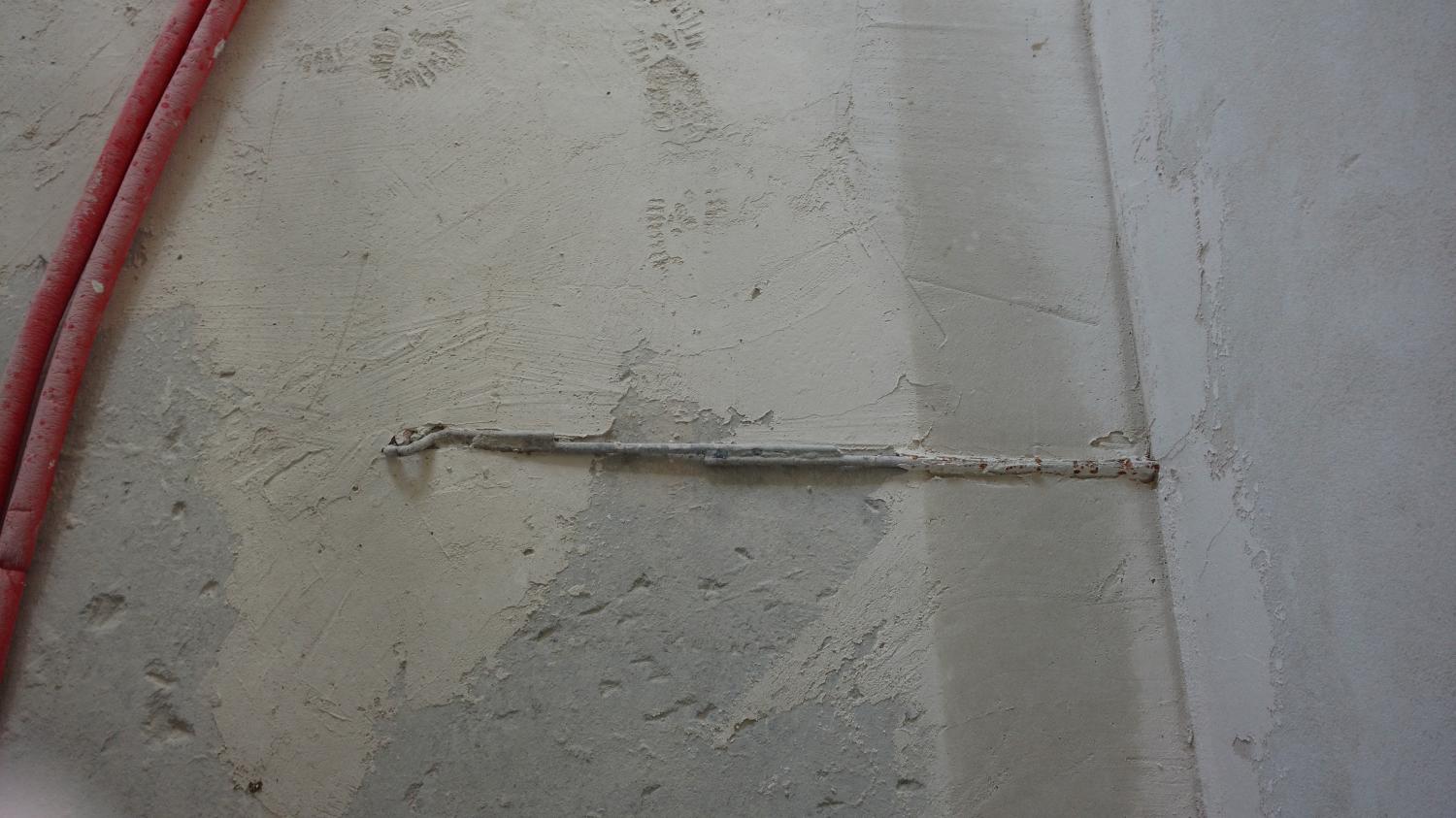

Добрый день! Спасибо, купил основнойй материал. Остались виброподвесы. Звонил дилеру в спб - грамотно ответили на вопросы
1)PU и SPU в чём разница? Какой минимальный вес на каждый подвес? Строители посчитали 2 подвеса на квадратный метр или нужно 2,6-3 ?. Советуют PU В Питере так как их чаще применяют для дома и можно недогружать
2)После снятие старой стяжки и заделки неровностей остались 3 прута арматуры - около 0.5-1,5см выступают. Что с ними делать? Можно ли просто заложить ватой сверху и сделать стяжку?
Отопление будет перенесено по стенам

Илья46 wrote:Добрый день! Спасибо, купил основнойй материал. Остались виброподвесы. Звонил дилеру в спб - грамотно ответили на вопросы
Vibrofix SPU обладает более низкой резонансной частотой, следовательно, более эффективен. Обычно более 2 креплений на кв.м. не требуется. Креплений Vibrofix необходимо столько же, сколько применяли бы и обычных подвесов. На удельную нагрузку на каждый подвес не обращайте внимания, т.к. конструкция Vibrofix предусматривает довольно широкие пределы допустимых нагрузок.
арматуру следует заделать раствором с плавным распределением толщины. Для минеральной ваты недопустимы острые выступы, а плавное изменение толщины основания допускается.
3)Герметик есть полиуретановый нетвердеющий Soudal Соудафлекс 40 ФС 600 мл ? Он подойдёт для стыков, я так понимаю главное чтобы был не твердеющий и полиуретановый или силиконовый
подойдет
4)Чем оклеить канализационную трубу в стояке чтобы меньше издавала звуков (спуск воды в многоэтажке)? Вспененный каучук 1см заглушит звук или автомобильная шумка. Сделать каркас с ватой внутри будет проблемно
можно использовать вспененный каучук, хотя короб ГКЛ эффективнее
5)Подкладку под профиль 3мм вспененного каучука достаточно? Выпускается либо 3мм либо рулонами либо по 1м шириной и 1см толщины
прокладки под направляющий профиль не менее 6 мм

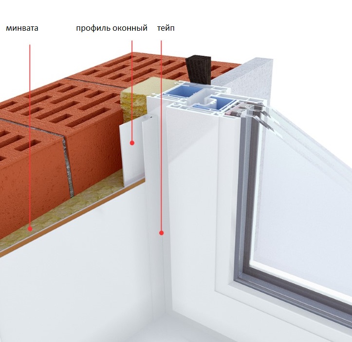

Postby Илья46 » 22 Jan 2019, 02:33
Добрый день! Спасибо большое за ваши ответы. Почти закончил шумоизоляцию - результаты отличные вышли даже по ударному шуму молотка через несколько этажей - сильно на слух снижается звук если зайти в комнату (без двери). На слух шум за дверью если в центре комнаты или из окна - если подойти ближе к подоконнику. Т.е. стены и потолок со стяжкой свою функцию выполняют на отлично.
Но слышно от окна. Там пока меня не было строители утеплили пеноплексом (1см) откосы и осталось около двух сантиметров по минимальной стороне на на то чтобы на него приклеить гкл. Такое ощущение что после этого ударный шум стал сильнее слышен от стены где окно. В данный момент верхняя часть откоса окна выполнена таким образом: приклеен на раствор гвл лист на бетон и вторая его часть закреплена к каркасу шумоизоляции на саморезы через ленту из синтетического каучука. Строители планировали выполнить также и остальные. Что неправильно
Что можно сделать в этой ситуации, чтобы хотя бы не ухудшить звукоизоляцию остальных стен? по заполнению ватой или хотя бы виброразвязанный профиль - нет места
Т.е. как можно закрепить лист гипсокартона к стене, чтобы он был с ней виброразвязан?
Что думал сделать:
1)убрать лист гвл, который посажен на цемент к откосу окна.
2)проклеить бетонные откосы окна по всей поверхности чем-нибудь виброразвязывающим (больше 4м2- много уйдёт ленты) - синтетический каучук - дорого. На него приклеить гвл который будет крепиться к каркасу стен. Я так понимаю пытаться отвязывать лист гкл от каркаса бесполезно, так как потом всёравно шпаклевать угол и будет связь
3)На пластиковый подоконник приклеить снизу вибропласт 4мм(тяжёлая автомобильная шумка 7 кг на м2) для веса. Также думал использовать его для оклейки стен. как виброразвязку, так как синтетический каучук могу найти только в лентах по 5 см шириной
Чем отвязать гкл от стены, если на это есть всего около сантиметра? Можно ли оставить как есть или тогда шумоизоляция от ударного шума пойдёт насмарку? Потолок на виброподвесах, плавающая стяжка по вате на которой стоят все стены
Илья46
Posts: 19
Joined: 23 Jan 2018, 01:13
Location: Россия, г. Курск
Re: Квартира с пер. из ячестого бетона и каркасом
Postby Андрей Смирнов » 24 Jan 2019, 14:41
Выполнение звукоизоляционных работ всегда связано с компромиссами.
Очень редко в реальных квартирах можно реализовать все принципы строительной акустики и к этому надо быть готовым.
Закрепить ГКЛ на откос с зазором всего 1 см и при этом обеспечить акустическую развязку очень сложно или практически невозможно.
Самое "тонкое" решение это приклеить на строительный клей к откосу минеральную вату толщиной 20 мм, а затем к ней приклеить с помощью гипсовой шпаклевки лист ГВЛ.
К оконной раме ГВЛ может примыкать с помощью стандартного пластикового п-образного профиля, который наклеивается на раму двусторонним упругим тейпом (самоклеющаяся лента).
К облицовке стены лист ГВЛ примыкает стандартно саморезы/шпаклевка.
