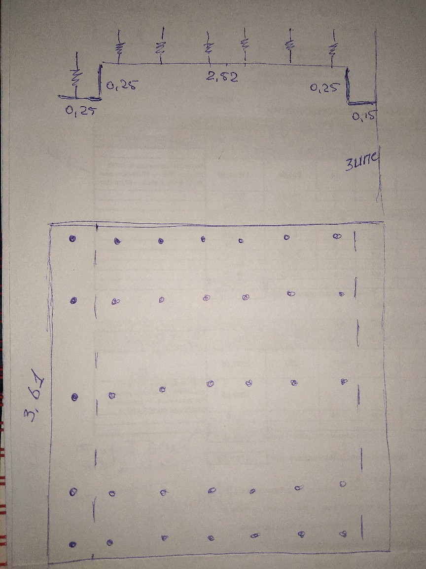

Планирую сделать ЗИ потолок следующей конфигурации:
- 2 слоя ваты, 3 слоя ГКЛ (влагостойкого Кнауф)
- 2 короба для стальных (не ж\б) балок будут частью этого потолка
- один из коробов будет иметь свой ряд подвесов, второй - планирую прикрепить к ЗИПС, который уже на стене (причины: ширина балки с этой стороны небольшая - меньше 15см; к ЗИПСу, вроде как крепить можно; если разместить подвесы - будут недонагружены)
Планировал 6 направляющих по 5 подвесов - на основное полотно, и еще 5 подвесов на балку. Все Vibrofix SPU.
Но возникло сомнение, что подвесы будут недонагружены. По моим расчетам - 41.1 кг\м2, ~510 кг на потолок, ~14.57 кг\подвес.
Это если делить общий вес на все количество подвесов.
Если считать, что короб балки шириной 25см х 25см будут держать только 5 подвесов - 14,84 кг\ на каждый из этих 5ти. А т.к. короб - часть потолка, то эти 5 подвесов могут быть еще больше недонагружены.
Сомнения заронила вот эта статья - http://5752610.ru/obzoryi/vibrofix-pu-ili-vibrofix-spu-kakie-podvesyi-luchshe-podhodyat-dlya-kvartiryi/
Она же утверждает, что оптимальная нагрузка для Vibrofix SPU - 18,5кг.
Как поступить? Очень хочется получить максимум от потолка - поэтому и стремлюсь к оптимальным(?) значениям, а не просто попасть в диапазон нагрузок.
Использовать все Vibrofix PU? - характеристики хуже, подвесов сильно больше.
Vibrofix PU для короба, остальные - Vibrofix SPU?
Помогите, пожалуйста, выбрать тип подвесов и конфигурацию их размещения. Производитель точно знает, как лучше :D
Спасибо

Postby Mzv » 03 Jan 2018, 00:16
Добрый день, Андрей Смирнов.
Спасибо за ответ.
Я его внимательно прочитал и не один раз :-)
Но, тем не менее, очень прошу помочь - или у меня размеры такие "удачные" или ошибка расчетов, но что-то совсем не сходится.
Если развернуть мой потолок с коробами в плоскость и посчитать строго по Knauf - я вообще получаю 42 подвеса и выпадаю за нижний предел диапазона рабочих нагрузок подвеса SPU.
11,43 кг\подвес - для обычного ГКЛ
12,17 кг\подвес - для влагостойкого
Посчитал по "D112 Звукоизоляционный подвесной потолок", т.к. этот чертеж непосредственно ссылается на подвесы SPU (в т.ч.).
Возможно, Вы имели ввиду, что надо считать по П112. Если так, объясните, если не затруднит, почему не по D112?
для обычной не звукоизоляционной конструкции
Подвесы PU брать не хочется - характеристики хуже, вес около верхней границы - легко превысить, увеличение количества - увеличит бюджет.
Как считал:
- увеличил предполагаемую высоту балок (с 25см в пред. сообщении до 35), т.к. мерял по текущему потолку, а 10см ваты надо еще куда-то поместить.
- развернул в плоскость - получил квадрат 3,61 х 3,62.
- НЕ учитывал то, что одну сторону планирую (если не найду другого решения) крепить к стене (ЗИПСу)
Вес:
- 3 слоя ГКЛ по 9,3 кг/м2 (влагостойкий по 10,1). Данные отсюда - http://www.knauf-plita.ru/products/gkl.htm
- 2 слоя AcousticWool Sonet - 0,1 * 48 = 4,8 кг/м2
- 4 кг/м2 на профиля, шпатлевку
Итого - 36,7 кг/м2, влагостойкий - 39,1
По Knauf D112 Звукоизоляционный подвесной потолок:
- с=750, до первого основного профиля - 100. Получилось 6 направляющих профилей (вообще-то 5,56 шт).
- a=600, до первого подвеса - 0 (делится 3610 на цело, почти). Получилось 7 подвесов на направляющий профиль.
Итого:
S = 13.07 m2
Вес = 480 кг (влагостойкий - 511 кг)
Подвесов = 42 шт
На 1 подвес = 11,43 кг (влагостойкий - 12,17)

Postby wat » 03 Jan 2018, 22:57
У меня, в среднем получается 3,2 подвеса 1 кв. метр.
При монтаже, руководствуюсь жесткостью конструкции и равномерностью распределения подвесов.
Характеристики SPU позволяют без оглядки зашивать потолок 3 слоями. При правильно собранном каркасе естественно.
При нестандартном потолке, дистанционные советы давать сложно.
У Вас (на рисунке) центр перегружен, края недогружены.

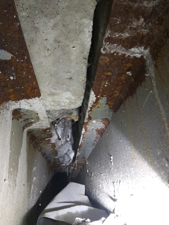

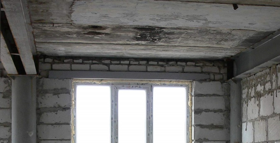

Андрей, подскажите, пожалуйста, по такой "красоте" - стальным балкам.
В дополнение к ЗИ коробу с 1-2 слоями ваты, что б еще сделать, чтобы максимально звукоизолировать?
Пока план такой:
- промежуток между 2мя балками (10см между подошвами, 23.3см между стенками, высота балки ~34см) на фото слева - заполнить ЗИ ватой в 5 слоев по 50мм.
Цель:
1. ЗИ от соседей сверху (там над промежутком стык плит, буду заделывать),
2. ЗИ от своей соседней комнаты (левая балка на текущий момент встроена в межкомнатную стену в пол-кирпича)
- стенки балок со стороны комнаты (на фото слева - правая сторона правой балки, на фото справа - левая сторона балки, которая встроена в стену с соседом) - наклеить 1 слой ваты на стенку балки (в дополнение к ЗИ коробу)
Цель:
1. Максимальная изоляция от соседа (балка на фото справа). На текущий момент эта стальная балка вроде как самое слабое место ЗИ.
2. Больше ЗИ от своей соседней комнаты (балка на фото слева)
Была идея, не моя, утяжелить балку путем наклейки на стенку ГВЛ в пару слоев. Автор сам отказался - незначительное утяжеление.
Думал, может попытаться утяжелить белым кирпичом - расколоть вдоль, наклеить на цемент\плиточный клей.
Глупость?
Спасибо

Postby Андрей Смирнов » 11 Jan 2018, 21:11
Ну вот теперь с фото стала более понятна проблематика.
Самые слабые места это металлические балки и, главное, колонны, а также ничтожные, с точки зрения ЗИ, ограждения из пенобетона. Скорее всего колонны пустотелые и прекрасно переизлучают звук в широком диапазоне частот. Правильно задемпфировать колонны, например, засыпав их песком через выполненное небольшое отверстие (предварительно необходимо проконсультироваться с конструктором).
Не надо ничего утяжелять. Просто выполняйте ЗИ облицовки:
- стена с соседями, но не зипсами, а более эффективной и менее дорогой конструкцией каркасной облицовки на независимом каркасе Кнауф W626.
- ЗИ блицовка наружной стены
- подвесной ЗИ потолок на элестичных ЗИ креплениях типа Vibrofix PU или SPU (если дорого, то Vibrofix Protector Extra)
- перегородка между комнатами типа Кнауф W115 на двух независимых каркасах.
Re: Подвесы PU или SPU - помогите посчитать ПРАВИЛЬНУЮ конфигура
Postby Mzv » 11 Jan 2018, 22:19
Благодарю за ответы.
Отдельно за идею с песком - думаю пригодится.
Для полноты картины - сейчас все выглядит так. Предыдущее фото - 9ти летней давности.
Колонны в эту комнату не попали - на лоджии. Балки зашиты самыми примитивными коробами.
Зипс ультра на правой стене уже есть, до самой балки. Так сложилось.
На лоджии вскрыл короб (левая балка), чтобы посмотреть, что там. Возле самой балки верхних соседей слышно хорошо, как будто за балкой не моя комната, а их.
Между балками вот такие щели в перекрытии.
Подскажите, пожалуйста, щели на глубине, куда точно не затолкается цемент, стОит набивать \ зачеканивать ватой или оставлять пустоты?
По подвесам - уже настроился на SPU. Хочу выжать максимум.
Что такое "extra" погуглил :-). Новинка.

Postby Андрей Смирнов » 12 Jan 2018, 00:46
Пустоты лучше заполнить ватой.
