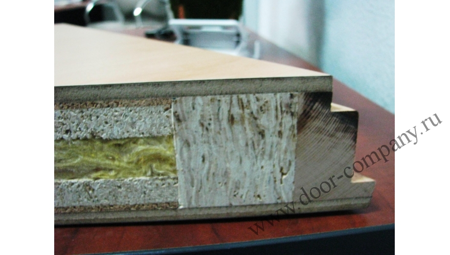

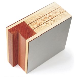

Нарыл в интернете некоторые наброски по составу таких дверей и в принципе у нормальных столяров (у кого руки растут из нужного места) можно заказать сделать двери по-подобному принципу. У меня собственно вопрос к Андрею - подскажите пожалуйста, может сталкивались в своей практике с дверьми, изготовленными умельцами. Вот например (привожу фото из интернета), какая дверь будет лучше, дверь состоящая из трех слоев ДСП или дверь, состоящая из двух слоев ДСП и слоя звукоизоляционной ваты между ними (у меня например осталась Шумостоп С2, можно вставить его). Хочу заказать себе на изготовление такую дверь.

Конкретный вопрос - из двух фото изображенных в этой теме, какая из дверей будет обладать большей звукоизоляцией (при одинаковом исполнении и материалах)? В качестве среднего слоя (первый вариант двери) применить Шумостоп С2.

Если считать, что конструкция дверных блоков идентична, а толщина дверных полотен одинакова, то большей звукоизоляцией должна обладать дверь с тремя слоями ДСП.

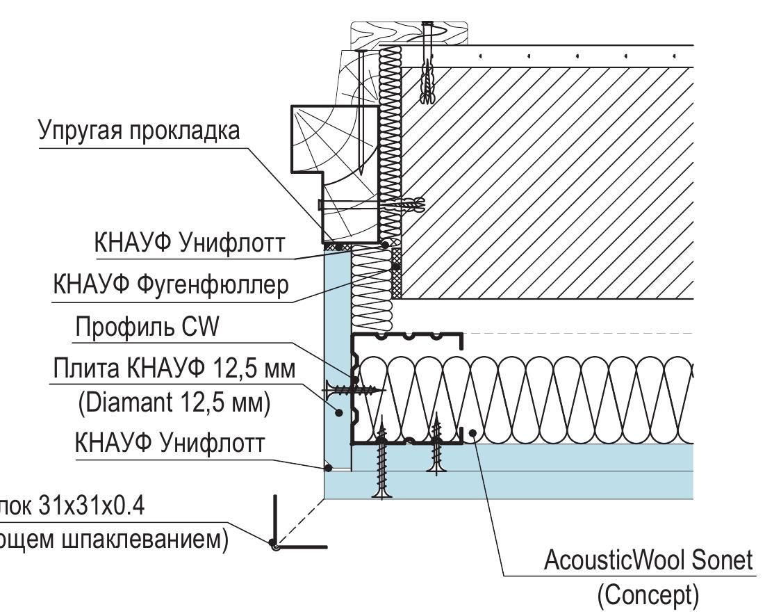

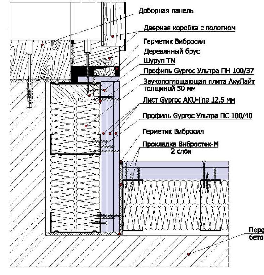

Существует ли разница при установке и обшивке двери, с точки зрения шумоизоляции(см. рисунки ниже).
Особенно терзают сомнения из-за способа установки двери, т.к. как проем стены, в котрую будет установлена дверь, выполнен из пеноблока. В варианте №2 (вариант knauf) дверь похоже монтируется непосредственно в проем, а варианте №1 в проеме стоит расширитель, а к основной коробке расширитель прилегает через упругие прокладки. Какой вариант приемлемее?

Postby Андрей Смирнов » 25 Feb 2018, 20:37
Вариант 1 взят из альбома Акустик групп и он далек от истины. В этом варианте приведена гипотетическая схема установки двери.
Теоретически там все правильно, но дверная коробка установлена в облицовку из профиля 100 мм, а таких толстых конструкций даже не припомню в своей практике. Обычно ЗИ облицовка монтируется на CD профилях или на 50/75 профиле. Но такие профили не удержат тяжелую дверь во время открывания.
Поэтому дверную коробку как правило закрепляют жестко в стену. Это разумный компромисс между звукоизоляцией и конструкционной устойчивостью.
