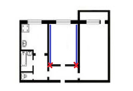

Внимательно покурив форум, прошу совета относительно ненайденных нюансов:
Хочу ЗИ "комната в комнате" от соседей сверху (телевизор, двиганье стульев, роняние предметов, хлопанье межкомнатных дверей, топот, шум воды в трубах).
Соседи снизу не слышны никак и никогда.
Квартира панель АППС, сверху свежесделанный ремонт со "звонкими" полами. Нужна только ЗИ спальни, расположенной в центре квартиры.
Звук идет через потолок, две кап.стены и + переизлучается с потолка на перегородку с дверью (она из чего-то вроде пескоцемента, легкокрошащийся бетон 10 см толщины).
Планирую зашить потолок на виброподвесах и две капитальных стены (синие), стену на улицу оставить как есть, перегородку отрезать от стен и потолка и заделать получившиеся щели герметиком.
Под многослойный гипсокартон на 50 мм стойках - акустик вул.
Вопросы:
1. ЗИ сильно пострадает, если оставить перегородку, отрезанную от всего кроме пола?
2. если да, какой минимально-разумной щели отреза достаточно - 3мм, 5 мм, 10мм (будет залита силиконовым герметиком)?
3. насколько эффективно заменить (ГКЛ 12,5 + ГВЛ 10) на (ГКЛ 12,5 +ГКЛ 9,5 +ГКЛ 9,5)? ибо ГВЛ с заносом в квартиру везти не хотят, а лифт маловат
4. важен ли в таком случае порядок слоев ГКЛ?
5. виброподвесы vibrobox p23 - подкупают ценой, есть ли отзывы о них (или предположения о эффективности)?
6. направляющий профиль на пол достаточно приклеить на пол на слой силиконового герметика миллиметров в 5 в качестве вибропрокладки?
7. стоечные стеновые профили брать пожестче (ничего тяжелей картины вешаться не будет)?
8. имеет ли смысл из остатков гипсокартона пустить дополнительную полосу высотой с полметра по периметру комнаты или какие-то фигурные нашлепки, или это не даст выигрыша по ЗИ?
9. потолок будет из профиля "вогнутостью" вверх (вата|_|вата) - надо ли нарезать вату и укладывать внутрь профиля, а не только в промежутки между профилями?
10. края потолочного профиля прикрутить к гипсокартону нововозводимых стен, или опереть через силомер (выпотрошить подвес) на верхние профили гипсокартона стен, или через подвес к потолку?

Derry wrote:Внимательно покурив форум, прошу совета относительно ненайденных нюансов:
Вопросы:
Если снизу нет явных источников шума, то отрезав перегородку от стен и потолка вы исключите распространение шума сверху через рассматриваемую перегородку
достаточно минимального зазора, чтобы исключить жесткую связь
облицовка ГКЛ 12,5 +ГКЛ 9,5 +ГКЛ 9,5 эффективнее, чем ГКЛ 12,5 + ГВЛ 10
если бы это была музыкальная комната, то порядок слоев ГКЛ желателно было бы сделать ГКЛ 9,5 +ГКЛ 12,5 +ГКЛ 9,5. Но для изоляции бытовых шумов это не принципиально.

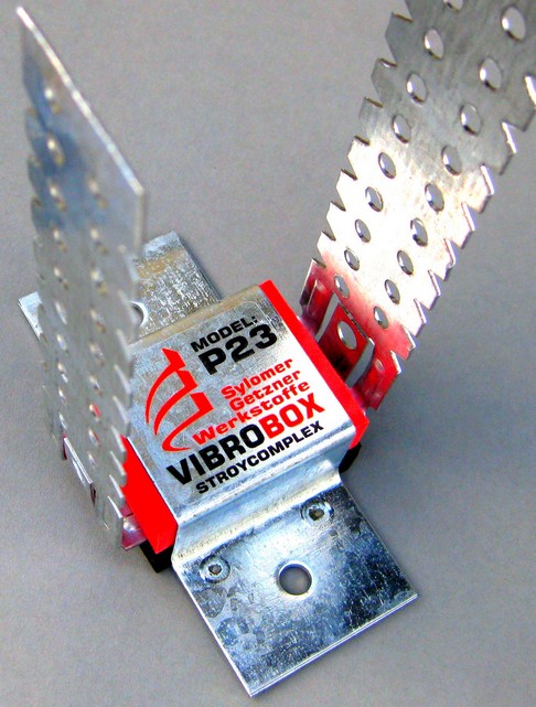

это аматорская поделка, в которой нет никакого инженерного расчета. Просто скопировали один из видов креплений и применили упругий элемент, который не соответствует по своим динамическим характеристикам форм-фактору. Было просто желание заработать денег.
для этого существуют самоклеящиеся звукоизоляционные прокладки Vibrofix Norma из химически сшитого пенополиэтилена
толщина металла стоечных профилей согласно технологии Кнауф должна быть 0,6 мм. На практике нельзя применять металл тоньше 0,55 мм
єто будет только декоративнім решением :)
достаточно уложить вату только между профилями Кнауф CD
для этих целей существует запатентованное и проверенное решение - звукоизоляционный направляющий профиль Vibrofix Liner
