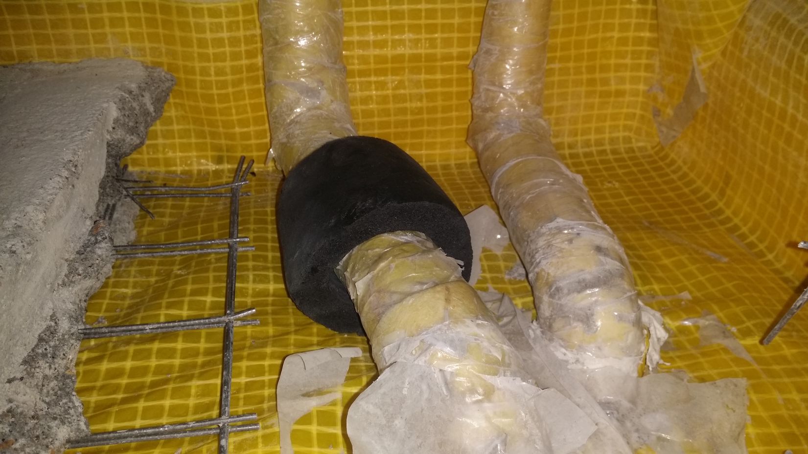

На днях выполнена плавающая стяжка (плита перекрытия пустотка 220 мм) по двум слоям плит шумостом С2 и К2. Толщина плавающей стяжки 8 см ЦПС М300. Так вот обраружилась оказия - стяжка имеет небольшой, но ощутимый гул, источником которого является труба отопления которая была залита в теле стяжки.

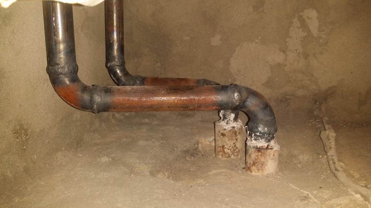

Тут немного предистории - еще когда отопление не подавали я обрезал трубу отопления и перенаправил ее ближе к стене, т.к. труба находилась на относе от стен порядка 30 см (фото выполненой работы прикладываю).
Труба проходит через гильзу как и положено. Герметика практически не получилось выдавить в пространство между трубой отопления и гильзой, слишком мало места. После чего труба была обернута в два слоя вибростек-М и сверху прошелся скотчем, дабы стяжка не намочила вибростек. Сетка укладочна трубы не касается. Толщина стяжки над трубой порядка 4 см. Пробовали с сантехником убрать этот гул, но безрезультатно. При перекрытии отсечного вентиля на крыше или при отключении насоса в подвале гул пропадает, но при возобновлении подачи снова возникает.
Решился отрезать этот участок с трубами от основной стяжки и получившееся пространство заполнить акустическим герметиком. Может у кого-то есть еще мысли ?

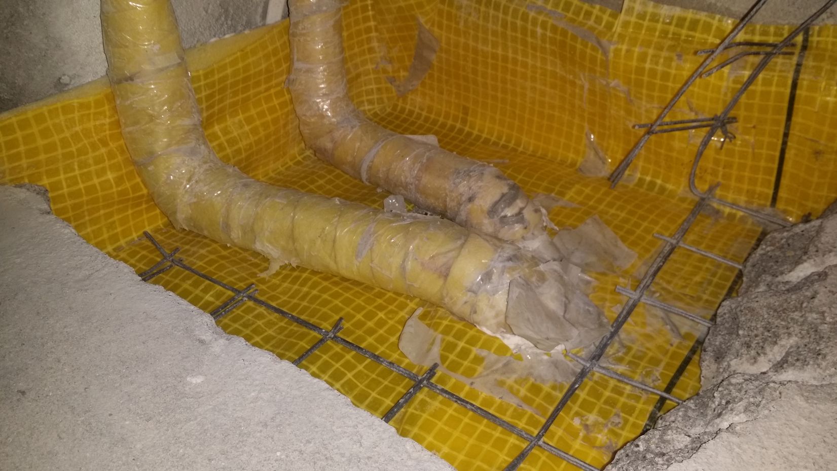

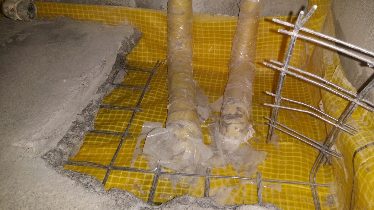

Postby Sabotage » 24 Nov 2017, 18:18
Андрей, здравствуйте. вообщем сегодн с рабочими раздолбал стяжку (то еще занятие я вам скажу, она такая крепкая оказалась).
Фото того что из этого получилось прилагаю.
Гул в основной части стяжки как и ожидалось пропал. Я приобрел вспененный утеплитель внутренним диаметром 35 мм (немножко больше чем диаметр моей трубы, но не суть) и толщиной изоляции - 19 мм! Попробовав кусочком обернуть трубу и послушав результат, решил не спешить. Гул через даже такой изолятор все равно очень хорошо слышен и более того, как мне показалось даже усиливает его. Боюсь, что когда я залью этот участок, то ничего не поменяется. Что делать то? Может есть еще советы?

Postby Андрей Смирнов » 25 Nov 2017, 18:13
Тяжело давать советы, когда что-то сделано неправильно изначально (горизонтальный участок стояка).

Re: Гул в плавающей стяжке
Postby Sabotage » 01 Dec 2017, 23:01
Всех приветствую! Решил продолжить тему и рассказать, что было предпринято, тем самым поделиться опытом.

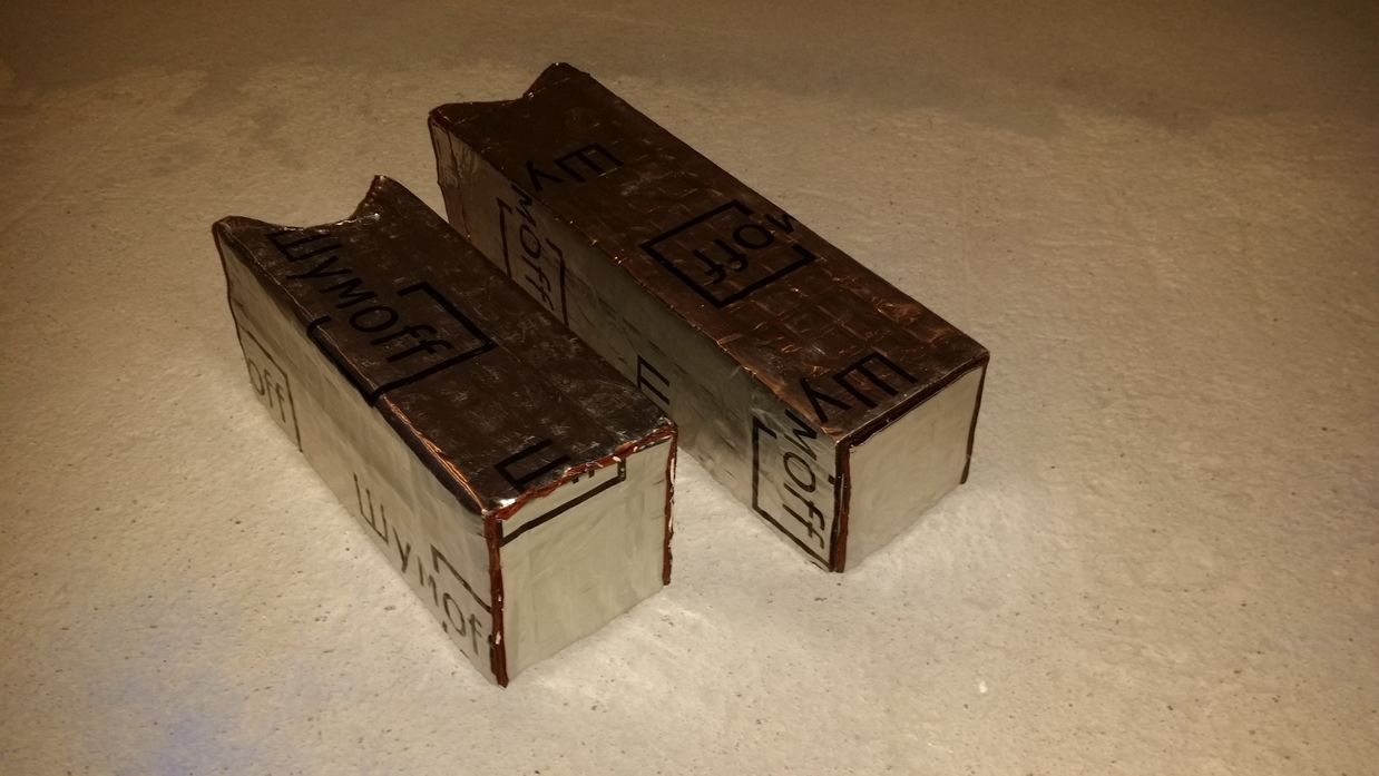

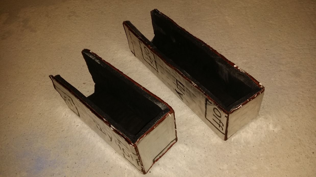

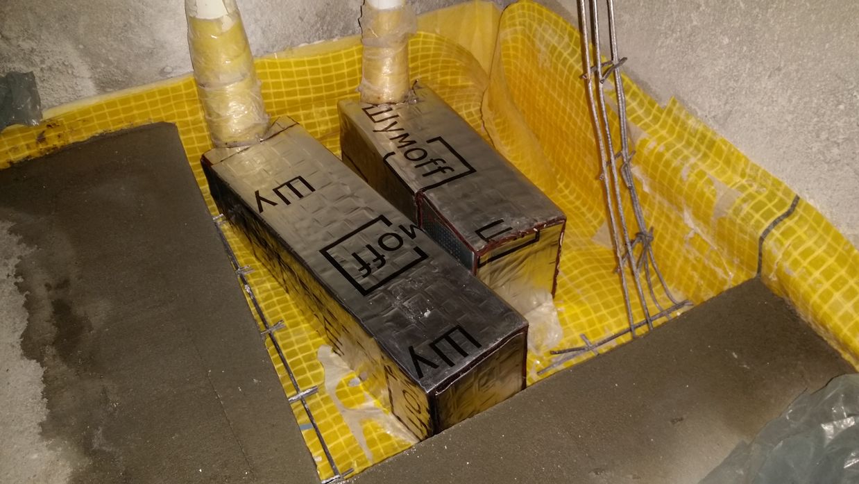

Были вырезаны из обычного металлопрофиля для гипсокартона, некие боксы и обклеены с внутренней стороны автомобильной шумоизоляцией 8 мм из вспененного каучука, а с наружной стороны эти боксы обклеил автомобильной виброизоляцией Шумофф (с несколькими слоями чего-то вязкого и фольгой поверх всего). Получились довольно массивные конструкции.
Установив их поверх горизонтальных участков труб отопления и прислонив ухо, шум доносился очень отдаленно.
По высоте и по ширине трубы внутри этих боксов бполучились зазоры воздушные порядка 5 мм, т.е. непосредственно труб эти конструкции не касались. Поверх была залита стяжка с добавлением плиточного клея Ceresit СМ11 (порядка 3 см). От основной стяжки как и указал Андрей, этот кусок отделил через 2 слоя вибростек-м.
В итоге, что получилось - гул так и остался (ну может чуть-чуть уменьшился). Не знаю из-за чего, может в процессе залития стяжки немного сместились конструкции и стали непосредственно касаться труб. Основная стяжка не гудит, но и задуманное не получилось!!! Отрицательный результат Вам всем для информации.
Вывод - избегайте горизонтальных участков в теле стяжки, даже если эти участки непродолжительны или очень маленькие!!!
