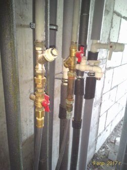

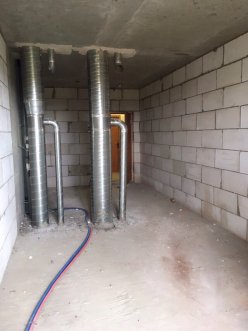

5. В санузле сосредоточены трубы отопления, канализации и водоснабжения, а в комнате металлические трубы воздуховода жуткого диаметра 45 см. С монолитными перекрытиями все они связаны жестко раствором, уже, скорее всего, не исправить.
У нас такой воздуховод, только с другой стороны
Коммуникации
И трубы, и воздуховоды планируется спрятать в короба, в маленьком коробе будет дверца. Нужно делать обязательно тяжелую со скрытым креплением? Крепить короба так же, как стены и облицовки уже на готовую стяжку (на упругую ленту и простой профиль, а на потолке на Vibrofix Liner)? Получается, что одна часть короба воздуховода будет опираться на стяжку комнаты, другая на более низкую стяжку санузла, так как одна из его сторон станет стеной кухни, другая — стеной санузла. Или этот короб поставить на край комнатной стяжки целиком? Как тогда правильно облицевать? Точно так же не знаю, как лучше стены санузла ставить, на стяжку и комнаты, и санузла?

Наталия2132 wrote: И трубы, и воздуховоды планируется спрятать в короба, в маленьком коробе будет дверца. Нужно делать обязательно тяжелую со скрытым креплением? Крепить короба так же, как стены и облицовки уже на готовую стяжку (на упругую ленту и простой профиль, а на потолке на Vibrofix Liner)? Получается, что одна часть короба воздуховода будет опираться на стяжку комнаты, другая на более низкую стяжку санузла, так как одна из его сторон станет стеной кухни, другая — стеной санузла. Или этот короб поставить на край комнатной стяжки целиком? Как тогда правильно облицевать? Точно так же не знаю, как лучше стены санузла ставить, на стяжку и комнаты, и санузла?
Положите по границе санузла полуторный (88 мм) полнотелый кирпич в один или два ряда. Сделайте в каждом помещении стяжку. В комнате плавающую стяжку. Стены санузла ставьте на кирпич . Vibrofix Liner, если использовать то везде, а не только на потолке.

5. В санузле сосредоточены трубы отопления, канализации и водоснабжения, а в комнате металлические трубы воздуховода жуткого диаметра 45 см. С монолитными перекрытиями все они связаны жестко раствором, уже, скорее всего, не исправить. И трубы, и воздуховоды планируется спрятать в короба, в маленьком коробе будет дверца. Нужно делать обязательно тяжелую со скрытым креплением? Крепить короба так же, как стены и облицовки уже на готовую стяжку (на упругую ленту и простой профиль, а на потолке на Vibrofix Liner)? Получается, что одна часть короба воздуховода будет опираться на стяжку комнаты, другая на более низкую стяжку санузла, так как одна из его сторон станет стеной кухни, другая — стеной санузла. Или этот короб поставить на край комнатной стяжки целиком? Как тогда правильно облицевать? Точно так же не знаю, как лучше стены санузла ставить, на стяжку и комнаты, и санузла?
сначала лучше выполнить короб вокруг воздуховодов, а потом отдельные плавающие стяжки в комнате и санузле

Наталия2132 wrote:сначала лучше выполнить короб вокруг воздуховодов, а потом отдельные плавающие стяжки в комнате и санузле
Правильно ли я понимаю, что нужно построить до стяжки ОБА короба:
1. вокруг воздуховода
2. для труб коммуникаций
Крепить их одинаково к существующей стене, к полу и потолку через упругую прокладку? Или, если найду Vibrofix Liner, как-то использовать его?
3. при использовании керамической плитки в ванной из чего делать швы на стыке пола и стенки, на стыке углов? Из силикона?

До стяжки выполняются короба. Стыки плитки пол/стена изолируются нейтральным силиконом.
