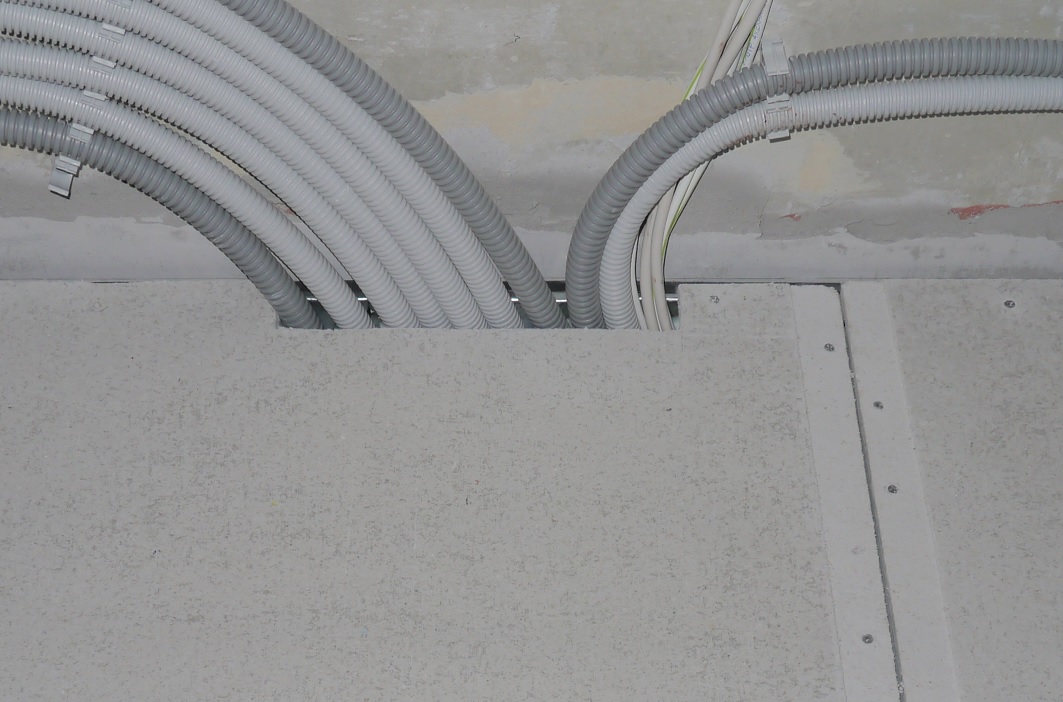

2.Допустимо ли проводить проводку по потолку сквозь межкомнатные перегородки и если да, то как правильно выполнять проход сквозь перегородку? Верно ли я понимаю, что в случае, как это сделано у меня, герметизировать перегородку уже невозможно?
кабели обычно прокладывать внутри ГКЛ облицовок и перегородок, а не "через", при этом точки входа и выхода кабелей из перегородки не должны быть расположены напротив друг друга в облицовках перегородки. Их следует располагать со смещением вдоль перегородки.
3. Правильно ли я понимаю, что с учётом первых двух пунктов, в моём случае единственным выходом остаётся отказаться от натяжного потолока и выполнять вместо него звукоизолированный подвесной потолок?
см. п.1

Андрей Смирнов wrote: кабели обычно прокладывать внутри ГКЛ облицовок и перегородок, а не "через"
С учётом наличия пилона, дверных проёмов из UA-профилей и неизолируемых стен этого не так легко достичь в полной мере. Плюс я почему-то думал, что нельзя делать повороты кабелей внутри Т-образных примыканий двух перегородок и Т-образных примыканий перегородки и облицовки. В итоге неоптимально спроектировал расположение проводки. Осознал ошибку только после прочтения Вашего ответа.
Андрей Смирнов wrote: точки входа и выхода кабелей из перегородки не должны быть расположены напротив друг друга в облицовках перегородки. Их следует располагать со смещением вдоль перегородки.
Жаль, что я узнал об этом так поздно :( .

Если необходимо обеспечить "горизонтальную" ЗИ между комнатами, то выполненная вами прокладка кабелей неправильна. Загерметизировать такую проходку через перегородку на практике очень трудно. Поэтому в подобных случаях используют подвесной звукоизоляционный потолок в двух смежных помещениях.

Все строительные процессы должны быть согласованы. Каждый вид работ должен выполняться с учетом требований других видов работ.
В данном случае прокладка кабелей выполнена без учета требований по звукоизоляции.
Чтобы не было негативного влияния электромонтажных работ на ЗИ, надо было предусмотреть компенсирующие строительные мероприятия.
Например, выполнить конструкцию подвесного ГКЛ потолка ниже уровня прокладки кабелей под перекрытием потолка.

Вы имеете в виду, что кабели должны проходить исключительно внутри перегородок и облицовок? Но как тогда в таком случае вести кабель к люстре?
Андрей Смирнов wrote:Чтобы не было негативного влияния электромонтажных работ на ЗИ, надо было предусмотреть компенсирующие строительные мероприятия.
Возможно, ещё не поздно эти компенсирующие мероприятия выполнить или даже частично переложить кабели. Поэтому я и обратился к Вам с вопросами.
Андрей Смирнов wrote:Например, выполнить конструкцию подвесного ГКЛ потолка ниже уровня прокладки кабелей под перекрытием потолка.

InvMan wrote:Вы имеете в виду, что кабели должны проходить исключительно внутри перегородок и облицовок?
именно так
а как подводят кабели к люстре на бетонном потолке? Штробят и шпаклюют. В случае звукоизоляционного ГКЛ потолка прокладывают кабель к люстре внутри каркаса подвесного потолка
И ещё я так и не понял, если выполнять подвесной потолок, запрет на вход и выход кабелей друг напротив друга остаётся в силе или это уже не так критично?
если подвесной потолок выполнен в двух смежных помещениях, то не критично

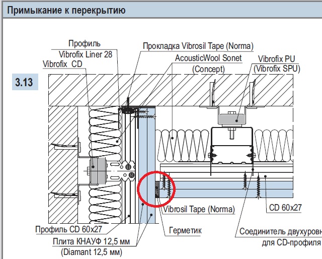

3) Для стыка потолок-стена мне предложили ленту из синтетического каучука (правда, no name) шириной 5 см толщиной 3мм. Этого достаточно или нужна бОльшая толщина?
4) На каком уровне надо будет клеить эту ленту, так чтобы осталось место и для слоя герметика? Скажем, я монтирую каркас, отмеряю от него 20 мм вниз и клею ленту строго выше этого уровня - это верные действия в случае обшивки ГКЛ 2х12,5?

Для стыка ЗИ облицовок ГКЛ потолок-стена достаточно ленты из синтетического каучука толщиной 3мм.
Этого вопроса я не понял:

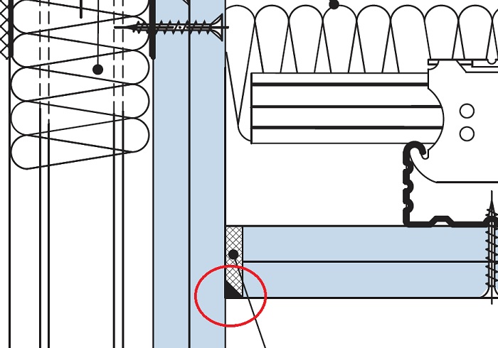

Примыкание ЗИ облицовок.jpg (126.82 KiB) Viewed 9403 times
Облицовки ГКЛ могут иметь любую форму и стыковаться под разными углами.

Андрей Смирнов wrote:Этого вопроса я не понял:
Я имел в виду следующее: на том рисунке, что Вы привели, видно, что нижний лист обшивки одновременно касается и ленты, и герметика. Собственно, я просил подтвердить, что это принципиально важный момент, из которого вытекает, что необходимо очень точно позиционировать ленту по вертикали, дабы оставить место для слоя герметика.

Postby Андрей Смирнов » 24 Nov 2017, 12:54
SPU предназначен для потолка с более низкой резонансной частотой. Нагрузка на подвесі регулируется расстоянием между ними.
Зачем такие сложности позиционирования? Выступающую часть изоляционной ленты просто подрезают острым столярным ножом под углом, а стык заполняют герметиком и все.
