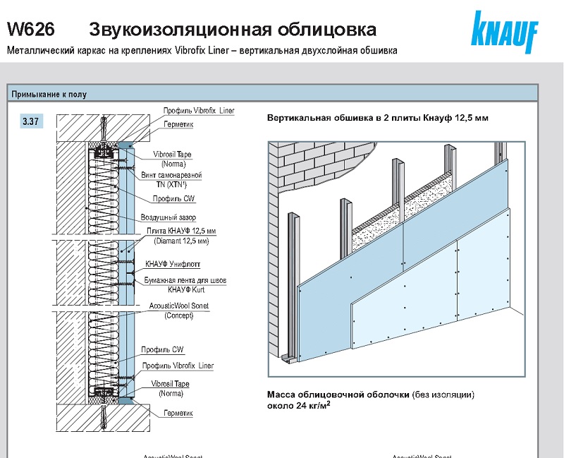

Postby profeMaster » 21 Sep 2017, 11:00
благодарю :)
посмотрел схему 3.40 из Альбома решений. А если одно из крепежных отверстий профиля Vibrofix Liner придется на армирующую сетку в стяжке, как крепиться?
profeMaster
Posts: 187
Joined: 29 Oct 2016, 09:29
Re: Звукоизоляция стены облицовкой из ГВЛ
Postby Андрей Смирнов » 21 Sep 2017, 11:53
В профиле Vibrofix Liner конструктивно предусмотрены отверстия для виброизолирующих элементов из синтетического каучука через каждые 300 мм. Но сами виброизолирующие элементы размещены через одно отверстие с шагом 600 мм.
Если какое-то монтажное отверстие попадет в арматуру, то можно легко переставить узел крепления в соседнее монтажное отверстие.

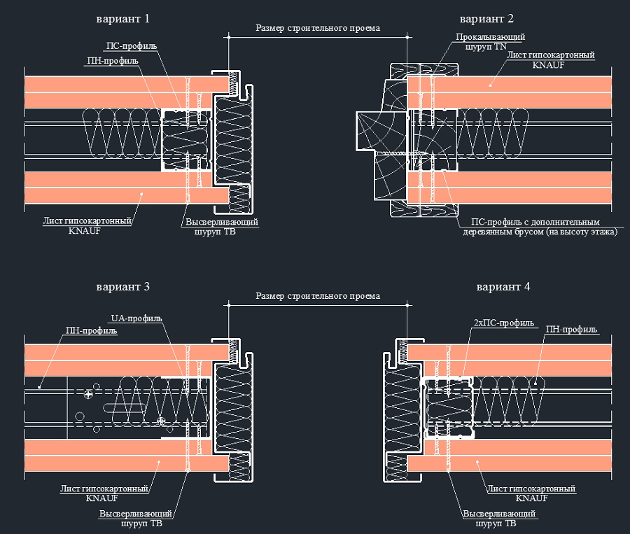

Postby profeMaster » 13 Oct 2017, 13:27
здравствуйте!
подскажите типовое решение по установке двери в стену из гипсокартона :)
profeMaster
Posts: 187
Postby Андрей Смирнов » 13 Oct 2017, 13:45
Вопрос слишком общий, т.к. конструкция дверных блоков бывает разной.
Дверные коробки бывают угловые и охватывающие, деревянные и металлические, а также из МДФ.
Общие подходы к монтажу дверных блоков в ГКЛ перегородки можно найти в детальных листах Кнауф.
Важно! Необходимо тщательно загерметизировать узел примыкания дверной коробки и строительному проему гипсокартонной перегородки.
Для этого можно использовать упругий шнур Гермит, нетвердеющие мастики и герметики на основе полиуретана, силикона или бутил-каучука.
