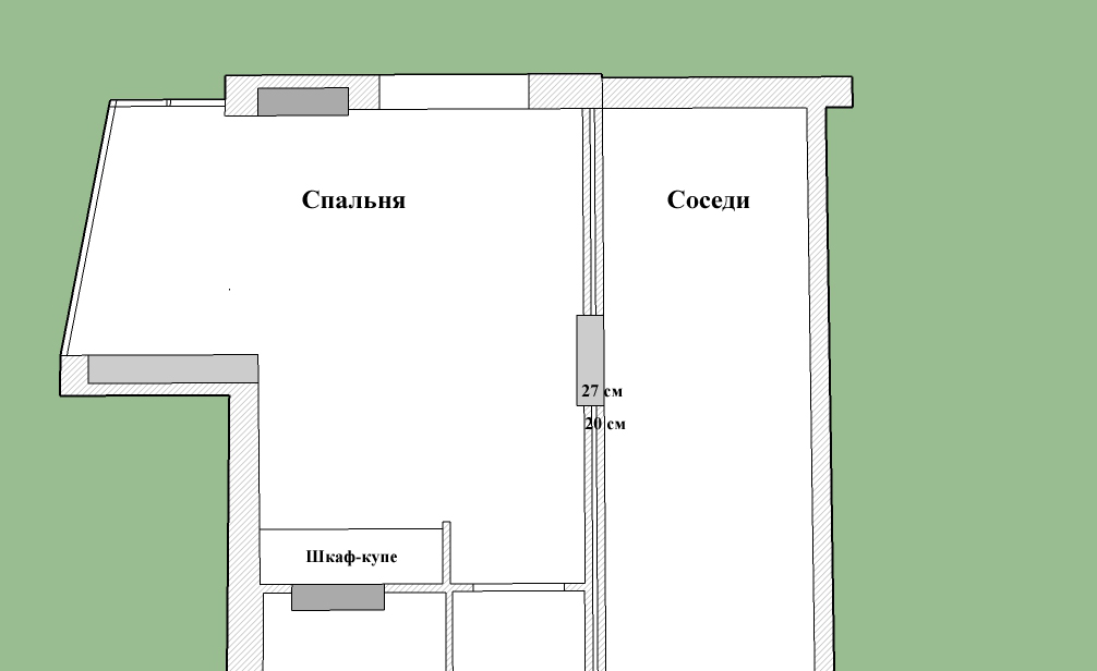

сейчас играюсь с проэктом квартиры в sketchup-е, пока дом еще строится, и пытаюсь сейчас найти компромисс между шумоизоляцией, потерей площади и ценой
главная цель - повысить шумоизоляцию именно от воздушного шума - тоеть голоса и телевизор - как межквартирные, так и межкомнатные
каркасный шум я думаю как то переживу, этап ремонтов теоретически не бесконечен )
Сразу вопрос - стык стен и потолка заделан монтажной пеной. Строители утверждают что усадок в монолитке не будет. Стоит ли его выколупать и заменить на не твердеющий силикон ?
Дальше, имеется спальня (план во вложении) с одной общей стеной толщиной 20 см - из газобетонный блок 75 мм + минвата 50 + газобетонный блок 75 - как на рисунке
http://budal.com.ua/sites/default/files/sv1.jpg
По центру она разделена железобетонной колонной 27 см. От воздушного шума она вроде сойдет
-01-План копия.jpg (117.43 KiB) Viewed 4490 times
Хочу сравнять часть стены, выше колоны на плане, с ней по уровню, а ниже оставить утопленность стены где-то 4-5 см
Какими бы материалами вы это сделали ?
Вот так это выглядит с моей стороны дилетанта, нахватавшегося всяких ноухау в гугле )

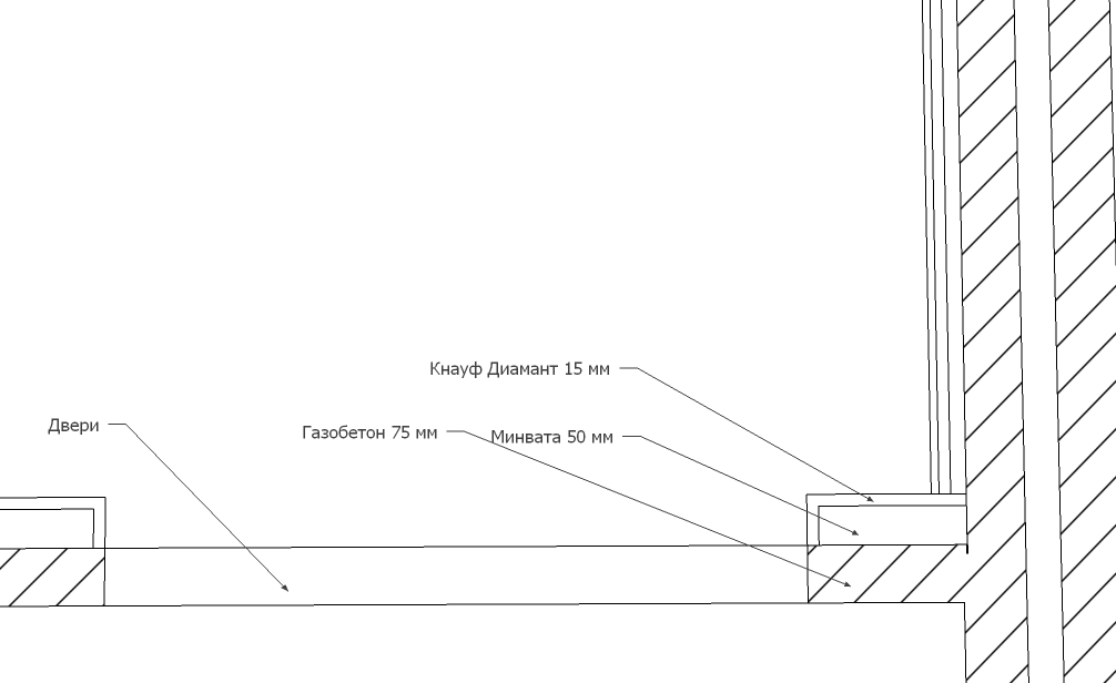

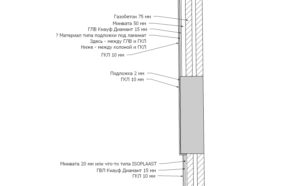

Выше колонны крепится каркас под 5 см базальтовую минвату максимального веса-плотности
Потом это дела закрывается ГВЛ, на нее надо какую-то подложку чтоб она стала вровень с колонной, а потом ГКЛ, чтобы было разной плотности с ГВЛ, закрываем все вместе с колонной
Ниже колоны мне нужна меньшая толщина, потому надо найти какую-то минвату толщиной под 20 мм, или использовать иной звукопоглощающий материал, и закрываем все ГВЛ+ГКЛ, без ноухау типа подложки. Тут наверно бескаркасная система ибо направляющих на 20 мм вроде нет в продаже. Или хз как
Ну, и для повышения звукоизоляции комнаты от коридора - добавляем вокруг дверей, до боковой стены шкафа-купе, каркас минвата 5 см, и гвл кнауф диамант один слой. Вряд ли стоит еще туда гкл добавлять - все равно дверь с автоматическим порогом останется слабым местом.
