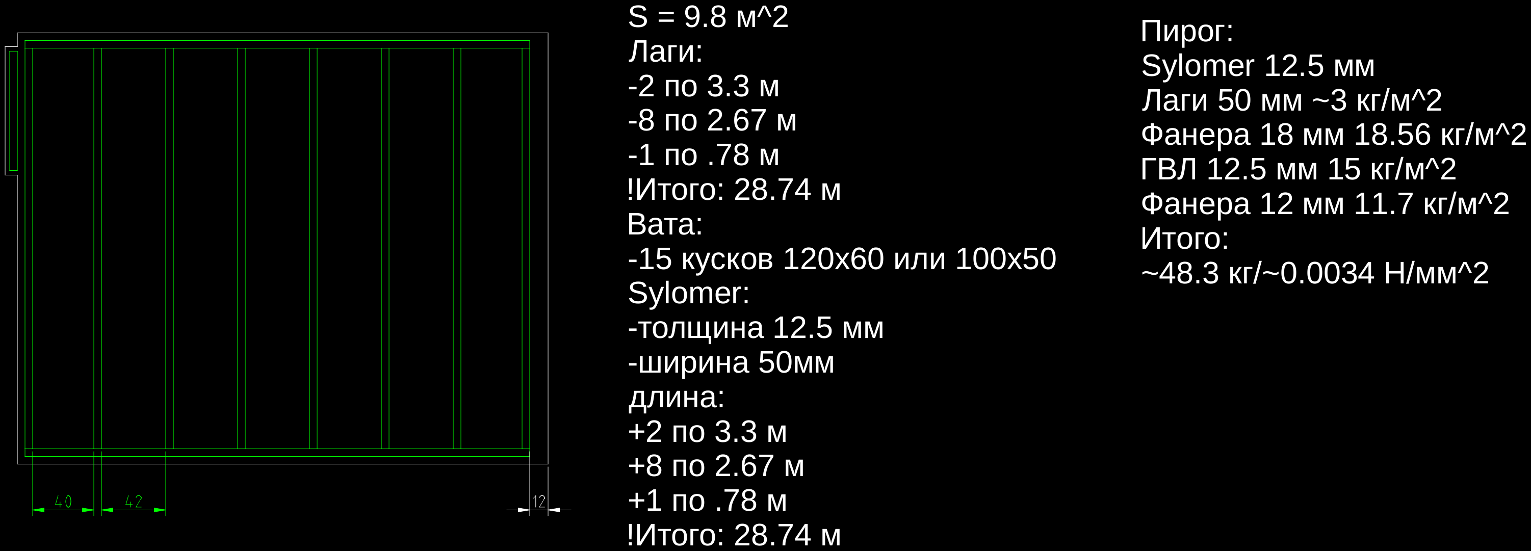

Здраствуйте.
Планируется шумоизоляция пола для защиты от воздушного шума. Дом панельный. Для этого выбрана конструкция пола на лагах.
На прилагающейся картинке показана раскладка лагов, и удельная масса итоговой конструкции. По периметру sylomer SR55, между SR18. Возникли следующие вопросы:
1) Насколько ровный должна быть плита перекрытия?
2) Нужно ли укладывать под лаги гидроизоляцию (этаж не первый)?
3) Нужно ли обрабатывать лаги и нижний слой фанеры от горения?
4) Нужно ли закрывать минеральную вату пароизоляцией/мембраной от эмиссии волокон ваты?
5) ГВЛ должен крепиться только к фанере или к фанере и лагам?
6) Нужно ли крепить верхний слой фанеры к лагам либо первому слой?
7) Проклеивать слои не требуется (это снижает звукоизоляцию?)?
8) Между стеной и периметром лагов достаточно проложить минеральную вату, или еще необходим слой виброизоляции?
9) Нагрузка на sylomer распределяется по всему полу по какому-то закону (таким образом пол выдержит 200-300 кг на 2 квадратных метраз?), а не действует в пределах площади соприкосновения с поверхностью пола?
10) Фанера нужна шлифованная или нет? Или это не важно?
