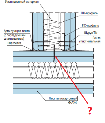

Не могли бы Вы прояснить пару нюансов по поводу монтажа перегородок и облицовок?
1. Нужно ли крепить при Т-образном примыкании одной перегородки W112 к другой саморезами гипсокартон (или ГВЛ) одной перегородки к крайнему стоечному профилю другой? Cм. рисунок:

1. картинка не открывается (возможно она залита не ресурс под цензурой, просто вставьте её на форум)

Картинку прикрепил. Извините, почему-то всё время не нахожу сразу, как на вашем форуме прикрепить картинку, а то, что Яндекс заблокировали, забыл...

Postby Андрей Смирнов » 19 Jul 2017, 09:59
Для данного узла сопряжения можно закреплять профиль саморезом, т.к. все-равно будет высокая косвенная передача звука в горизонтальном направлении.
Для увеличения ЗИ по горизонтали необходимо, чтобы "вертикальная" перегородка "разрезала" "горизонтальную" перегородку.
А еще лучше выполнять перегородки на двух независимых каркасах.

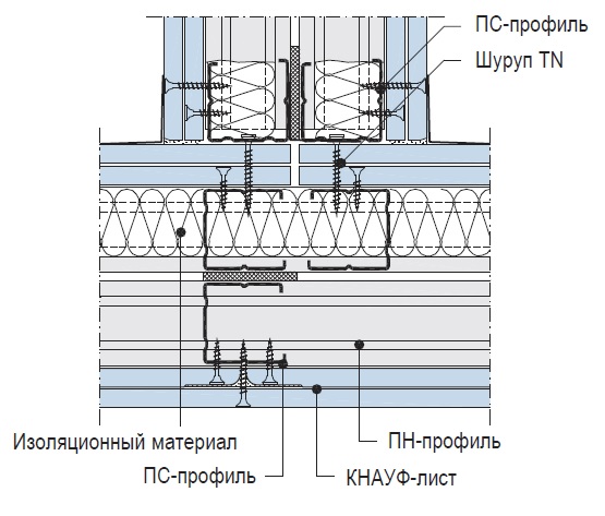

Андрей, подскажите, где найти чертежи монтажа Т-образных и угловых примыканий звукоизоляционных каркасных перегородок.

johnson wrote:Андрей, подскажите, где найти чертежи монтажа Т-образных и угловых примыканий звукоизоляционных каркасных перегородок.
http://www.acoustic.ua/st/Acoustic_ua_k ... utions.pdf
Re: Монтаж примыканий перегородок
Postby johnson » 19 May 2018, 14:55
Андрей, вроде куриной слепотой не страдаю, но например выше приведенного примыкания двойного каркаса не нахожу там как и других примыканий. Нашел в альбоме с сайта Кнауф, правда там есть отличия от ваших чертежей, можно ли им пользоваться?

Postby Андрей Смирнов » 19 May 2018, 20:14
Т-образные и угловые сопряжения звукоизоляционных перегородок не отличаются от обычных.
Предусмотреть в каком-то одном документе все возможные варианты гипсокартонных систем невозможно, поэтому обычно приводятся типовые и наиболее распространенные узлы.
Если нужны какие-то специальные узлы сопряжения, то их инженеры нашего проектного бюро разрабатывают индивидуально.
