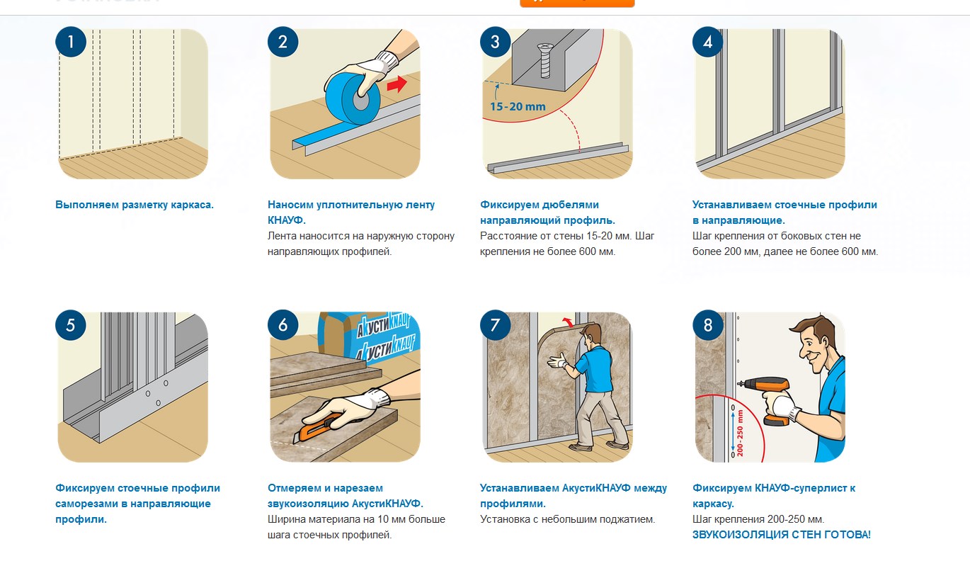

Подскажите пожалуйста. На профиль который крепится к потолку и полу, нужно наклеить уплотнительную ленту, достаточно будет использовать Лента уплотнительная 3мм или желательно клеить тогда в 2 слоя чтобы получилось 6мм?

kolizey wrote:Подскажите пожалуйста. На профиль который крепится к потолку и полу, нужно наклеить уплотнительную ленту, достаточно будет использовать Лента уплотнительная 3мм или желательно клеить тогда в 2 слоя чтобы получилось 6мм?
Вы о чем вообще?
Re: Акустик Кнауф или Роквул Акустик Батс
Postby kolizey » 02 Jun 2017, 09:03
О втором шаге на рисунке.

Postby Андрей Смирнов » 02 Jun 2017, 09:13
если речь идет о каркасной облицовке стены W625, то достаточно одного слоя уплотнительной ленты Дихтунгсбанд 3 мм.
Но такая конструкция с одинарной обшивкой ГВЛ обладает невысокой дополнительной звукоизоляцией.
Гораздо эффективнее использовать 2 или 3 слоя ГВЛ (или ГКЛ) и применять акустическую вату большей плотности 45-70 кг/куб.м.
