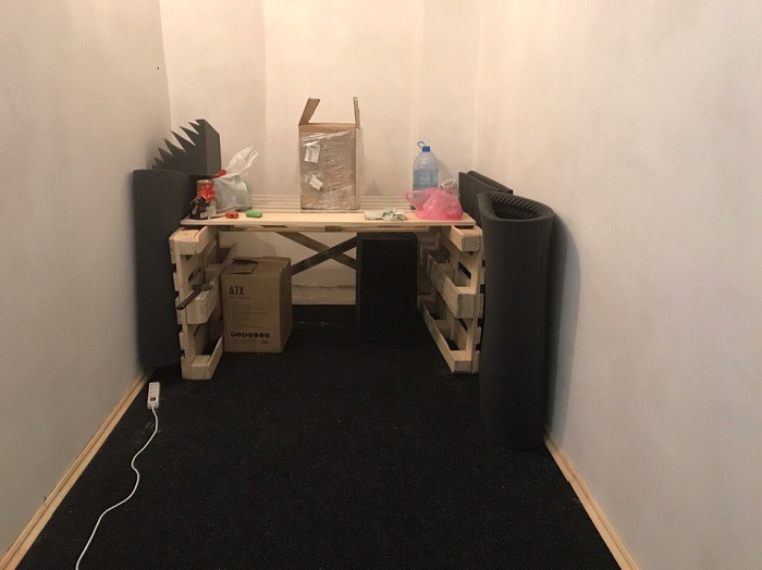

Делаю студию для себя, чтоб работать в Ableton. Я только начинаю, поэтому многое из форума для меня не понятно.

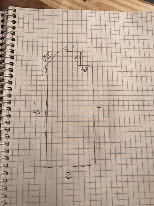

Имеется комната с бетонными стенами 4.35, на 2‑м.
В наличии:
2 Монитора Adam a7x
2 Подставки под мониторы
3 Бас ловушки 1‑м.
2 поролона пирамида 70мм 2х1м
2 поролона пирамида 70мм 1х1м

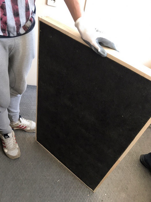

7 самодельных панелей 1000х600
Самодельные панели из Acousticwool Sonet P 50, в деревянном каркасе, обтянуты самым обычным агроволокном.
Ставил мониторы по схеме Real Trap 38% Option 1
Только вручную редактировал расстояние между мониторами, т.к оно было слишком мало.
В комнате слишком большое эхо , сначала поставил поралон ( бас ловушки по углам, и поролон в местах первых отражений) ,
но это не помогло , эхо осталось , потом наделал 7 панелей, и не знаю куда и как правильно вешать.
Также не понимаю как быть с Head to Main Wall , мониторы ставить на расстояние к концу ниши , или к её началу ?
Хотелось бы панели поставить за мониторами, с левой стороной все понятно , а как правильно поставить с правой стороны.
Я понимаю что похожие темы уже были, но надеюсь на Ваше терпение, и буду благодарен за любые ответы.

Postby Андрей Смирнов » 25 Apr 2017, 09:26
Во-первых, мониторы лучше ставить к противоположной ровной стене. Так можно сформировать симметричную относительно оси комнаты зону сведения.
Во-вторых, комната маленькая с неблагоприятными пропорциями, поэтому необходимо большое количество звукопоглощающих материалов.
Панели на основе Acousticwool Sonet P 50 более эффективны по сравнению с поролоном, поэтому лучше ориентироваться на них. Монтируйте панели на стены вертикально вокруг мониторов (сбоку от мониторов, за мониторами, между мониторами и креслом оператора). Мониторы лучше крепить на стены с зазором 50 мм. Это увеличит поглощение на низких частотах.
Также необходимо подвесить панели над мониторами и зоной сведения на тросиках на относе от потолка 200-300 мм.
Важно исключить отражения от тыловой стены. Там можно разместить поролон.
Угловые басовые ловушки из поролона как обычно в углы... :)

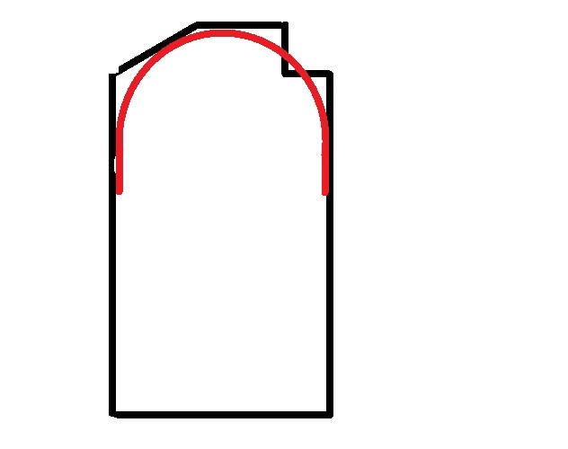

Спасибо большое за ответ.
Т.е панелями надо обставить как бы полурадиус в зоне мониторов ? я правильно понимаю ? а на противоположную стену по такому же принципу паролон ?
К противоположной стороне мониторы поставить не получается, т.к там входная дверь , а стол занимает почти всю ширину комнаты :(

Не только "полурадиус", но и на боковых стенах между плоскостью мониторов и звукооператором.

Postby TomSawyer » 03 May 2017, 14:49
Добрый день.
На сколько я понял панели надо крепить в этой зоне в первую очередь.
Все на одной высоте ? И как опредилить оптимальную высоту крепления панелей ?
Фото добавил.

Postby Андрей Смирнов » 03 May 2017, 15:47
Центр панелей на уровне ушей... :)
