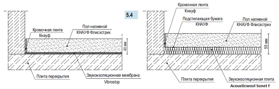

Акуфлекс это рулонный материал на основе полиэфирного волокна (геотекстиль) для применения, в первую очередь, под чистовыми напольными покрытиями.
Под стяжкой применяются, как правило, другие материалы, обладающие помимо звукоизоляционных ещё и гидроизолирующими свойствами.
Несколько лет назад наше проектное бюро разработало для компании Кнауф конструкцию супертонких звукоизоляционных плавающих полов.
В качестве упругих прокладок под стяжкой применялась акустическая минеральная вата Acousticwool Sonet F толщиной 20 мм и звукоизоляционная мембрана Vibrostop толщиной 5 мм.
Стяжка выполнялась на основе сухой смеси Кнауф ФЕ и имела толщину всего 35 мм.
Плавающий пол супертонкий.jpg (106.52 KiB) Viewed 20865 times
При общей толщине конструкций пола 40 мм и 55 мм акустическая эффективность изоляции ударного шума составила 22 дБ и 30 дБ соответственно (согласно протоколу испытаний в акустической лаборатории НИИСК).

Андрей Смирнов wrote:Несколько лет назад наше проектное бюро разработало для компании Кнауф конструкцию супертонких звукоизоляционных плавающих полов.

Поверхностная плотность стяжки на основе сухой смеси Кнауф ФЕ толщиной 35 мм составляет примерно 67 кг/кв.м.
Стяжка пола Кнауф ФЕ на гипсовой основе, в этом её отличие от ЦПС.
В 2010 году Кнауф проводил квалификационные испытания плавающего пола "Кнауф ФЕ 35 мм + Acousticwool Sonet F 20 мм" в акустической лаборатории НИИСК и был получен показатель снижения уровня ударного шума 30 дБ.
По показателю изоляции воздушного шума испытания проводить не имеет смысла, т.к. результаты существенно зависят от звукоизоляции исходного межэтажного перекрытия.
Дополнительная звукоизоляция воздушного шума системы "Кнауф ФЕ 35 мм + Acousticwool Sonet F 20 мм" может быть оценена величиной 3-4 дБ.
Протоколы испытаний плавающего пола на основе Acousticwool Sonet F 20 мм и бетонной стяжки 50 мм (120 кг/кв.м) дают результат снижения уровня ударного шума на величину 35 дБ.
Разница в 5 дБ как раз и определяется различием в поверхностной плотности и толщине стяжек.
