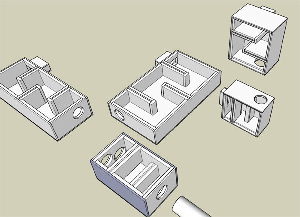

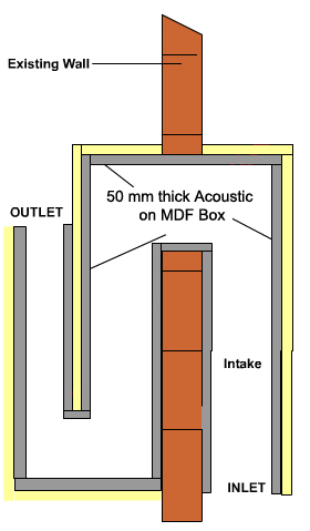

Есть такая идея:
Сделать отверстие для притока воздуха на уровне пола (в коридор). К нему подсоединить гибкий шумоглушитель типа Sonodec GLX или подобный, уложив змейкой, например, под ванной.
Даст ли это какой-либо эффект? Или это мёртвому припарки?

Варианты:
Re: Приток воздуха в санузел
Postby Drifter » 23 Mar 2017, 19:41
Да, суть именно в этом. Звукопоглощающий лабиринт. Вы уже делали подобное в Ваших проектах? Каков эффект?

Postby Андрей Смирнов » 24 Mar 2017, 09:31
Эффект всегда зависит от конструкции, а они бывают разные... :)
Это обычный студийный способ снижения шума системы вентиляции.
