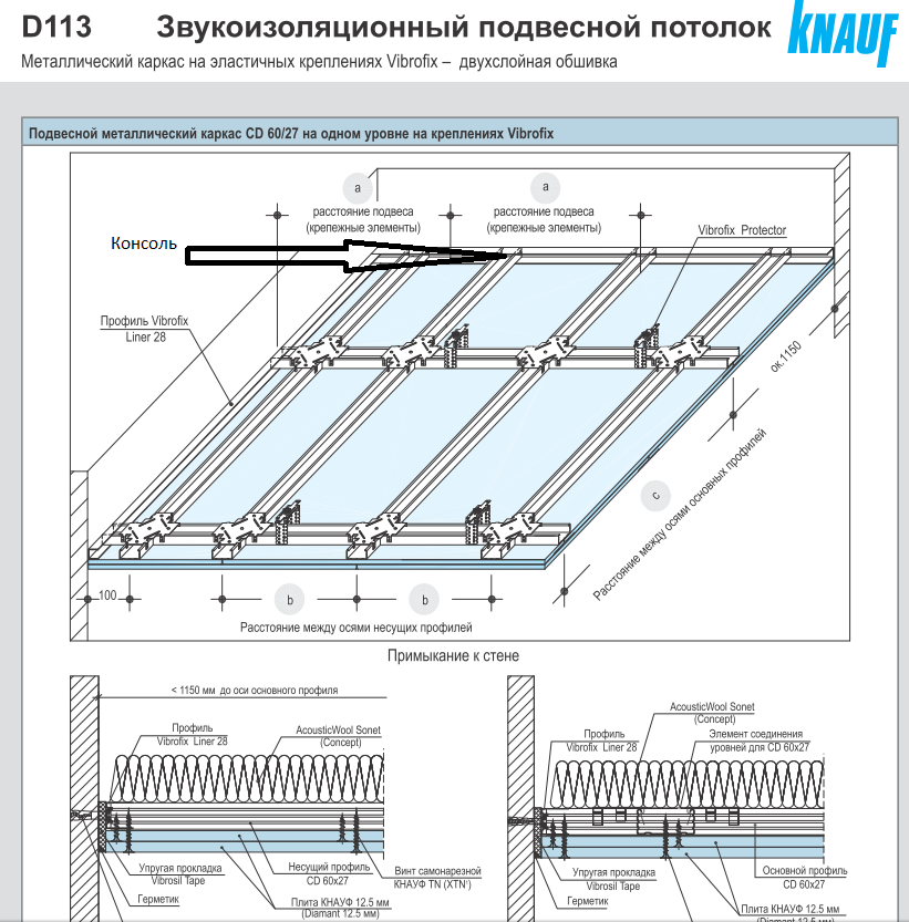

Альбом Кнауф "Звукоизоляционные системы Кнауф", потолок D113 (стр.21). Применение подвесов Vibrofix предполагает снижение потолка вниз под собственным весом на 1-2 мм, что в свою очередь должно предполагать незакрепленный периметральный (направляющий) профиль (иначе, может получиться "корыто"). В случае открепления профиля получается консольный край аж на 1150 мм. Как такое может быть, или я чего пропустил?

Где вы нашли "консольный край аж на 1150 мм"?

Консоль показана на рисунке, Vibrofix Liner, оставаясь в конструкции, должен быть откреплен от стены перед обшивкой листами (см. пост выше), и опуститься вниз.

Это одноуровневый каркас, он по определению должен быть с направляющим профилем. У такого каркаса меньшая жесткость, чем у двухуровневого. Как правило, такой каркас монтируется с помощью креплений Vibrofix Protector, которые практически не дают усадки.
Для более эффективных, с точки зрения ЗИ, подвесных потолков рекомендуется применять двухуровневый каркас и крепления Vibrofix P (SP).
Если хотите сэкономить высоту, используя одноуровневую конструкцию, просто сместите потолочный профиль ближе к стене на расстояние ок. 100 мм, вот и все.

Да, так и планирую. Спасибо за пояснения.
