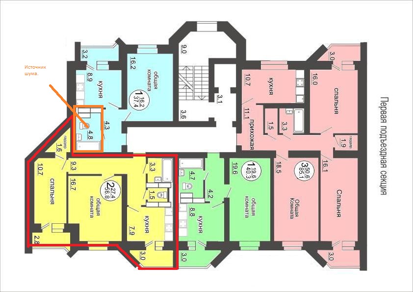

Есть 2-х комнатная квартира (план во вложении), коридор которой граничит с ванной "однушки".
Сильно слышен звук шипения воды от ванной соседа (когда принимают душ, или еще хуже принимают ванную).
Стена м/у квартирами несущая ,из силикатного кирпича, толщиной 380 мм.
Через саму стену звук не слышен, либо не значителен.

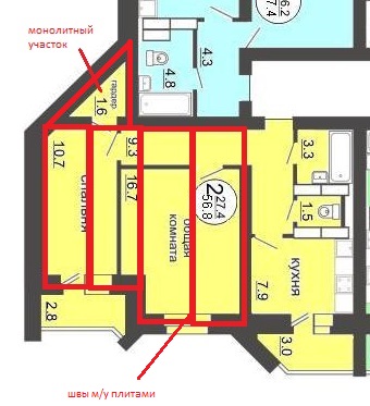

Слабым местом (как показали "многочисленные наблюдения =) ) является узел опирания плит перекрытия на стену.
Сами плиты опираются следующим образом (схема во вложении):
Получается, что звук (основная часть) передается через щели (боковые стыки плит) перекрытия + распространяется через сами пустоты плит (мне так кажется, но пока плиты не сверлил, что бы проверить заглушены ли торцы бетоном или нет).
схема опирания плит.jpg (48.45 KiB) Viewed 6127 times
план секции.jpg (111.5 KiB) Viewed 6127 times
