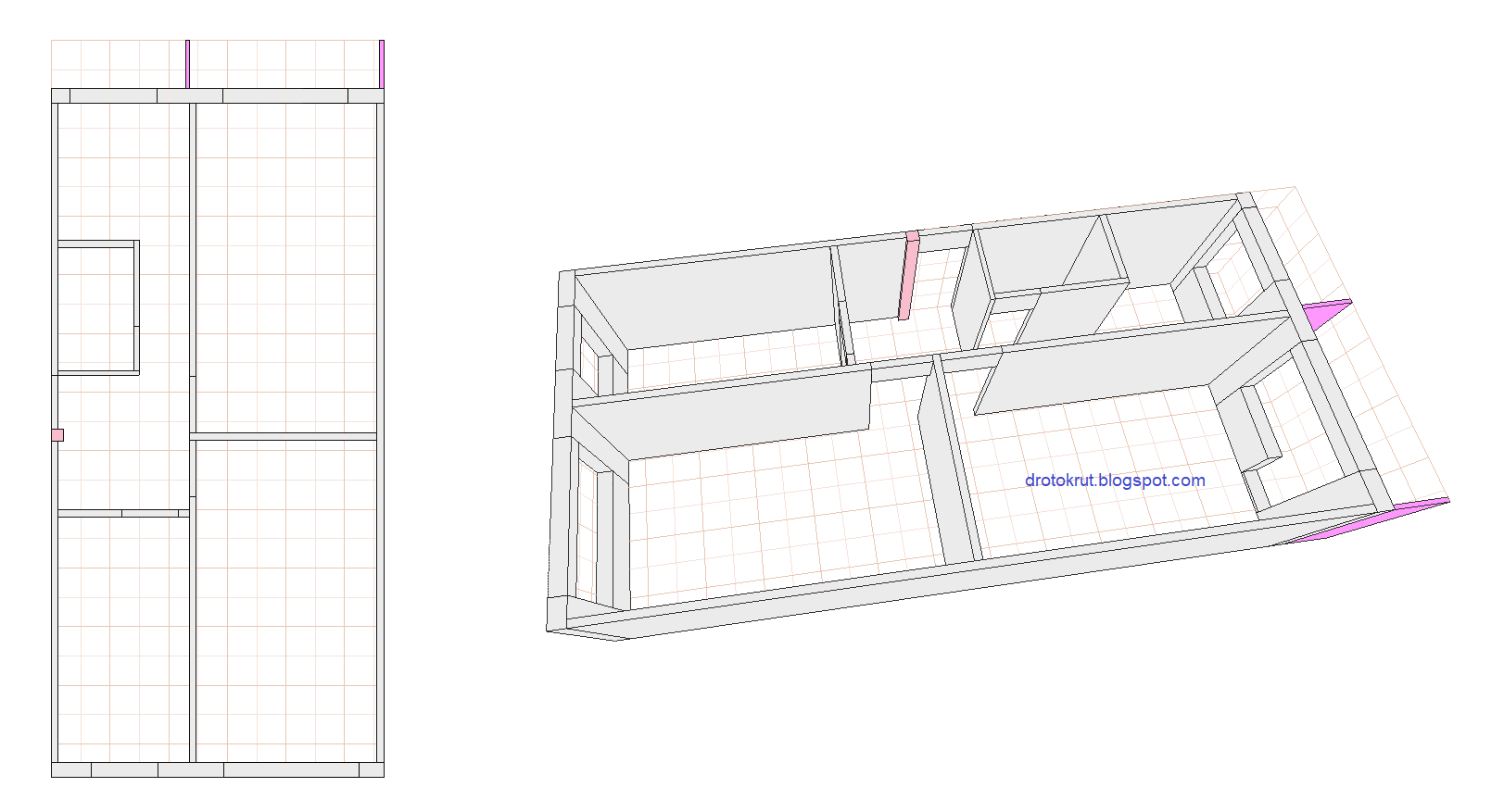

тоже сейчас живу в Одесе в 3 комнатной хрущевке с внутренними стеновыми бетонными панелями 12 см (толщину своих перегородок замерял, другие простукиваются +- одинаково)
проектная плотность панелей 2500 кг/м3 (проект 1-464А-14)
слышно телевизор в комнате с большим окном, и вроде как живую речь. Ухо прикладывал только к соседской стене, сейчас возникла мысль приложиться к соседним стенам тоже
послушал. Играла музыка из мультика, тона высокие, витали в комнате. Стену-продолжение слышно хуже, как и стену-перпендикуляр.
предполагаю, что телевизор висит на стене, как сейчас модно

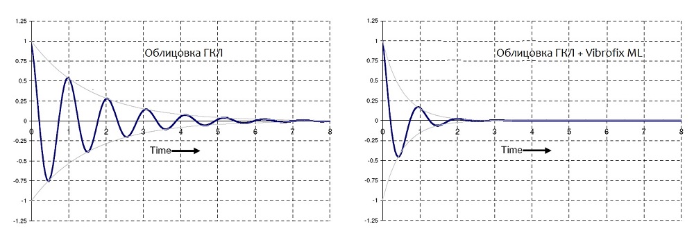

2. Насколь важное место в этой конструкции несет вязкоэластичная мембрана и будут ли существенно изменяться характеристики ЗИ, если она есть или ее нет? На форуме нашел только упоминание, что использовали на критических обьектах.
Вязкоэластичная мембрана Vibrofix ML имеет толщину всего 2,6 мм, но её поверхностная плотность составляет 5 кг/м2, что сопоставимо с плотностью обычного гипсокартона (7-8 кг/м2). Применение мембраны позволяет при меньшей толщине обеспечить более высокие ЗИ показатели. Кроме того, мембрана оказывает на ГКЛ облицовку вибродемпфирующее влияние (по аналогии с автомобильной шумоизоляцией). Механические колебания ГКЛ облицовки с мембраной затухают значительно быстрее по сравнению с облицовкой без мембраны
Ясно, спасибо за разъяснение, стало многое понятно. Получается можно сделать вывод, что в такой маленькой толщине каркаса минвату уже эффективнее использовать повышенной плотности, все равно она отвязанна от стены и соответсвенно передавать на облицовку она ничего плохого не должна, а преимущества которые и есть у минваты 50-80 кг/м2 просто не раскроются из-за ограниченной толщины.

Если убрать в системе 60ML крепления виброфикс, то ΔRw может увеличиться на 3-4 дБ.
Но такая конструкция будет гипотетической, т.к. не является конструкционно устойчивой.
Каркасы ГКЛ облицовок на основе потолочных профилей Кнауф CD не применяются без закрепления к защищаемой стене с помощью подвесов.
Ок, благодарю за информацию. Естественно буду делать с креплениями, но это было интересно. Просто приходят на ум мысли сколхозить стоечный профиль из двух штук составной с брусом и все это пеной склеить и скрутить, с шагом 300, но что получится хз, экспериментировать не хочется.
