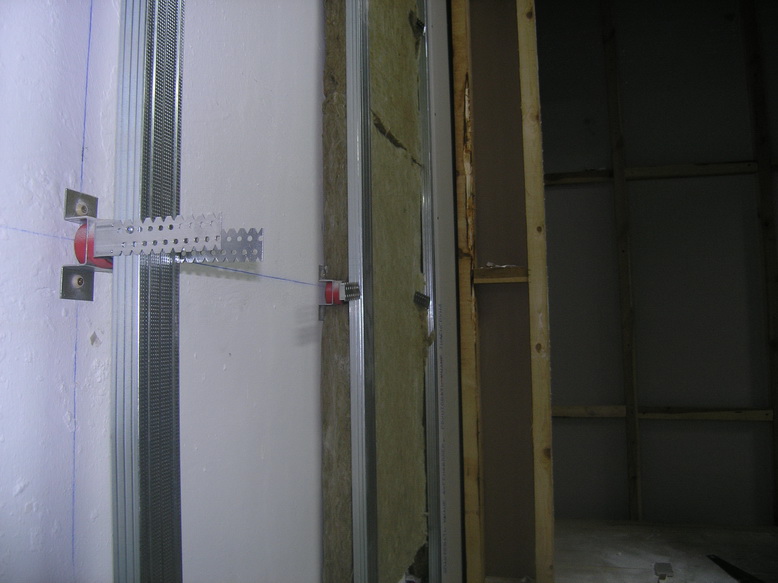

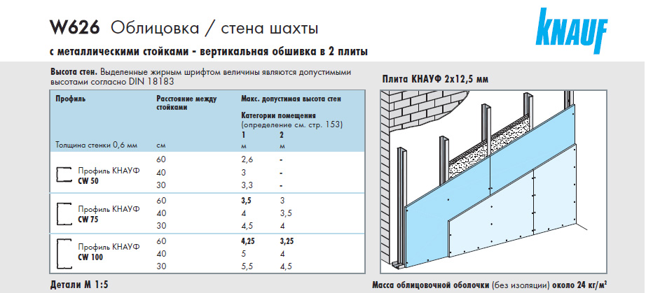

я вот заметил в вашем фотоальбоме, что профили ставят не так, как в листе Кнауф - в листе Кнауф в них можно вкладывать минвату
у вас минвата находится не в профилях, а возле стены. Если так, то действительно нет смысла использовать более широкий профиль)))

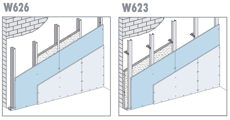

Postby Андрей Смирнов » 11 Feb 2021, 16:37
Вы привели пример ГКЛ облицовки Кнауф W626, а на фото с нашего сайта облицовка W623.
У них разные области применения и, главное, разная максимально допустимая высота и значение консольной нагрузки.
Облицовка Кнауф W626 возводится на основе стоечных профилей Кнауф CW без закрепления к защищаемой стене.
Облицовка Кнауф W623 возводится на основе потолочных профилей Кнауф CD c закреплением к защищаемой стене с помощью звукоизоляционных креплений (на фото крепления Vibrofix CD).
