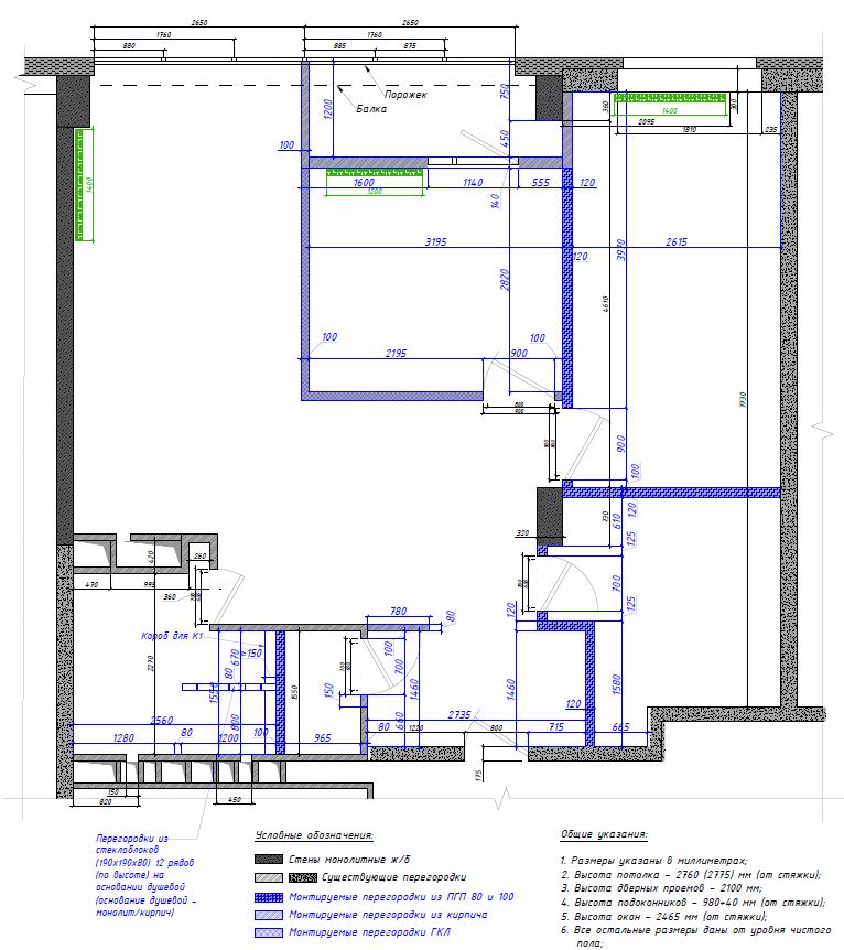

Здравствуйте.
Имеется 2ух комнатная квартира суммарной площадью 69 кв/м, предназначенное для проживания семьи (Я, супурга, сын 5ти лет)
Квартира располагается в г.Краснодар, расположена возле оживленной магистрали с трамвайными путями, на 13м этаже
Необходимо добиться звукоизоляции воздушного шума(на сколько я понимаю правильно свое желание.)
Особое внимание хочется уделить спальной комнате(находится посреди помещения на плане)
В основном мы хотим что бы нам не мешали звуки с кухни, детской и соседей сверху(хотя я не уверен что они будут шумные)
Планировчное решение которые мы будем реализовывать
https://www.dropbox.com/s/5z8ccqpvdrfmk9j/WORK_ARCH_21-Krasnodar-2-06-%D0%9C%D0%B5%D0%B1%D0%B5%D0%BB%D1%8C.pdf?dl=0

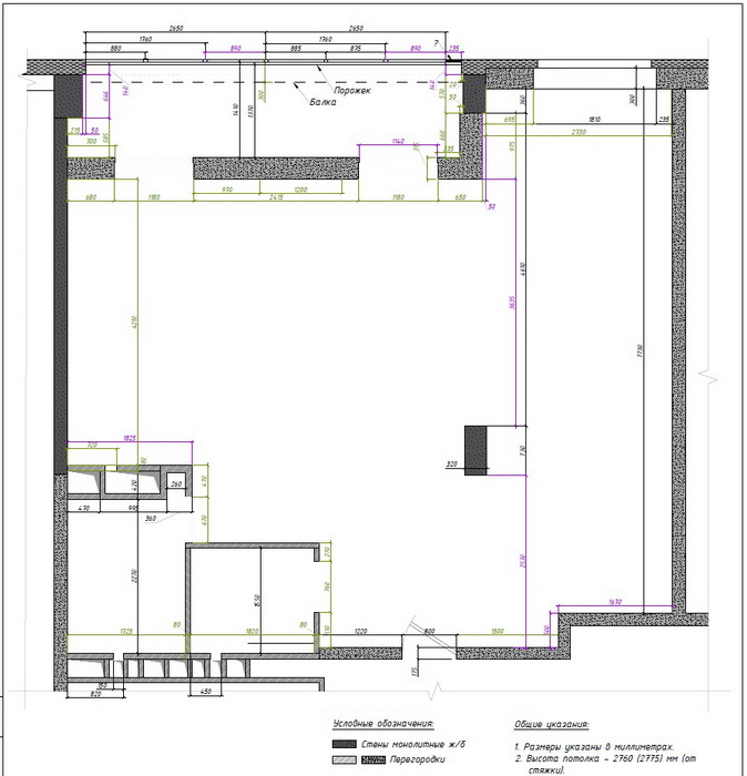

План помещения по ссылке (квартира слева сверху , 2ух комнатная(
https://www.dropbox.com/s/5nifa56gpsu7hl6/%D0%9A%D0%BB%D0%B0%D0%B4%D0%BA%D0%B0%2013-15%20%D1%8D%D1%82%D0%B0%D0%B6%D0%B8%20%D1%81%D0%B5%D0%BA%D1%86%D0%B8%D1%8F%203.pdf?dl=0
вариант планировки в ДДУ от застройщика(слева, оранжевая, номер 207)
https://www.dropbox.com/s/3200kni8hrrb8y9/%D0%9A%D0%B2%D0%B0%D1%80%D1%82%D0%B8%D1%80%D0%B0%20207.jpg?dl=0

Вопрос
Помогите выбрать материал для межкомнатных перегородок в соотношении цена качества.
Есть ли классические решения моего вопроса?
На данные момент я пришел к следующим вариантам материалов для возведения межкомнатных перегородок:
1. ПГП 100(волма) + Саундлайн-ПГП Супер,
http://www.acoustic.ru/productions/tonk ... PGP_Super/
2. Конструкиция http://www.acoustic.ru/constructions/zv ... gorodok/8/

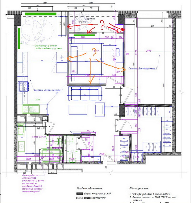

Андрей, здравствуйте
Спасибо Вам за поправки.
Я все же попрошу вас еще о консультации.
Т.к по пожарным нормам безопасности я должен оставить хотя бы одну лоджию/балкон, мне приходится "ютиться" в спальне. я на это согласен...
Стены которые построил застройщик (315мм) я уберу и хочу возвести потоньше.
Стена которая между спальней и лоджией будет использована для крепления на нее радиатора отопления, соответственно ГВЛ на ней я не предполагаю.
Подскажите пожалуйста, из чего на ваш взгляд можно возвести стены, которые отмечены красным и оранжевым на чертеже?
А так же остальные стены(стена между ванного и гостевым туалетом, стена между коридором и гардеробной, детской и гардеробной).
Планировка первоначальная и планировочное решение квартиры :
Первоначальная планировка от застройщика
Как есть_resize.jpg (97.91 KiB) Viewed 12064 times
Мое планировочное решение
Как будет2_resize.jpg (162.22 KiB) Viewed 12064 times
Буду признателен за ответы.
ps извиняюсь за скролл.. вроде вставляю согласно правила не более 700 пикселей, все равно скролится
SergeyKLIM

Postby Андрей Смирнов » 10 Mar 2017, 10:21
Сергей, я не люблю отвечать на подобные вопросы и вот почему.
Лоджия не является жилой частью квартиры и к ней предъявляются совершенно другие требования, отличные от жилых помещений квартиры.
Лоджия согласно исходному проекту неотапливаемая, поэтому и её ограждающие конструкции обладают существенно более низкими теплоизоляционными свойствами, нежели ограждения квартиры.
Ваш дизайнер выполнил перепланировку исходя только из эргономических соображений. Требования по соблюдению норм по теплоизоляции и климатологии в указанном проекте не соблюдены и теплотехнические расчеты наверняка даже не проводились. А ведь именно на основании этих требований и должны применяться те или иные ограждающие конструкции.
Например, фраза на чертеже: "радиатор на стене либо конвектор у окна" мягко говоря безграмотна. Отопительный прибор должен создавать тепловой затвор перед оконной конструкцией, этим и определяется его месторасположение в квартире.
Присоединение лоджии к жилой комнате подразумевает корректировку состава её стен, пола и потолка с точки зрения теплоизоляции. Ведь в квартирах выше и ниже лоджии могут остаться холодными и в этом случае есть опасность выпадения конденсата в вашей квартире, как следствие, грибок и плесень.
Примыкание перегородки между лоджией и кухней к остеклению лоджии это очень сложный узел, который должен выполняться скользящим, а это требует конструкторской проработки.
Это все риски, связанные с недостаточным профессионализмом проектировщика (дизайнера).
Внутренние перегородки квартиры я бы рекомендовал выполнить по гипсокартонной технологии Кнауф исходя из соображений звукоизоляции, а вот ограждения лоджии я комментировать не берусь, т.к. тут нужна консультация инженера-теплотехника (конструктора).

Сейчас мы пришли к кирпичу + системе W112 толщиной 100 или 125
т.ю вся лоджия - это кирпич, а спальня w112.
у меня большое сомнение по стене в детскую из ПГП.... думаю тоже w112 сделать, но там много полок и ТВ на стене
а вот гардеробная + ванная все еще вопрос для меня...
