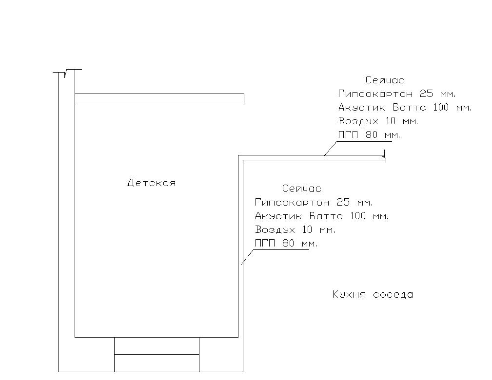

Дом монолит-каркас. Стены у нас в доме изначально были выполнены из пирога ПГП 80 мм. воздух 40 мм. и снова ПГП 80 мм. С моей стороны был снят один слой ПГП и была сделана следующая конструкция, ПГП соседа оставшиеся, 10 мм. воздух 100 мм акустик баст и два слоя гипса по 12,5 мм. Все профиля к стенам крепил через "прокладку". Сейчас сосед начал делать ремонт и я слышу разговоры рабочих. Стены они еще не штукатурили, у меня квартира еще не жилая, но полностью готова, то есть нет ничего кроме стен, не мебели, просто покрашенные стены. Сосед звукоизоляцию делать не будет, так как нет у него денег и квартиру будет сдавать. Подскажите как можно бюджетно (придется мне платить) с его стороны сделать звукоизоляцию. Напрягает тот факт, что стена которую надо звукоизолировать между его кухней и моей детской.

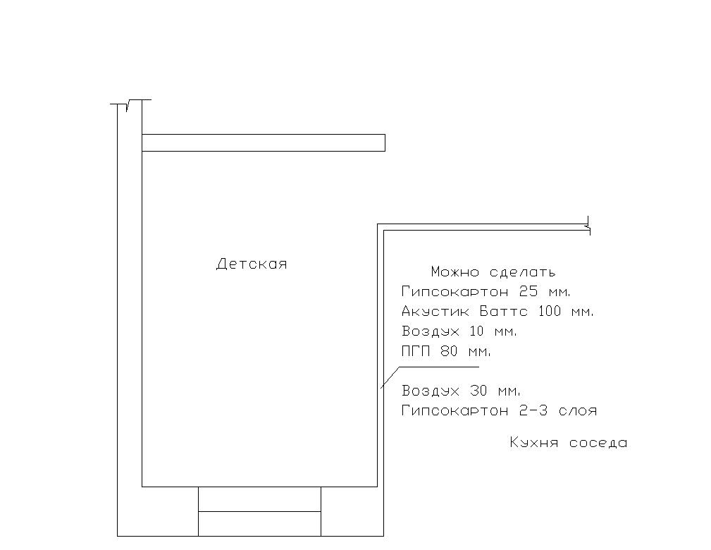

Может со стороны соседа сделать каркас с воздушной прослойкой 30 мм. и два три листа гипса. И еще вопрос, если они оштукатурят стену, поклеют обои, я у себя поставлю мебель они у себя ситуация хоть немного улучшиться?

Я понимаю, что поиск помогает. Уже все просмотрел. Наверно я не совсем верно донес смысл моего вопрос. Мне нужно понять, будет ли какай нибудь эффект от простейших решений. То есть по хорошему если делать, это долго и затратно. У меня есть сутки, для принятия решения, потом рабочие начнут штукатурить стену. Соседу шумка не нужна, не хочет тратиться, квартира под сдачу. Вот как пример, если я к имеющемуся пирогу, с стороны ПГП поставлю еще 50 мм. (это максимум который можно задействовать) пеноблок и 10 штукатурки, даст ли это какой нибудь эффект?

Если вы уже все просмострели, то понимаете как надо было потупить.
Вы напрасно удалили свою часть перегородки, уменьшив таким образом общую массу ограждения.
Дополнительный пеноблок в данном случае не нужен, т.к. он очень легок.
Гораздо эффективнее будет увеличить массу каркасной гипсокартонной облицовки путем применения двух дополнительных слоев ГКЛ.
Еще лучше вместо обычного ГКЛ использовать звукоизоляционный гипсокартон Diamant, Titan или Silentboard, ну или, как минимум, гипсоволоконные листы.

То,что каркас не правильно сделан я понимаю. Он к стенам через КНАУФ-ДИХТУНГСБАНД прикручен, но понимаю, что это не то. Это уже не переделать. Сейчас вопрос в следующем, будет ли эффект, если добавить к уже имеющийся конструкции еще одну. Каркас так же прикрепить к стене через КНАУФ-ДИХТУНГСБАНД и нашить 2-3 листа гипсокартона. То есть получается каркас 30 мм., получается воздушная прослойка и 25 мм. или 37,5 мм. гипса. Даст ли это дополнительную защиту от воздушного шума или может наоборот усугубить? И что в данном случаи лучше, оставить 30 мм. воздуха или заполнить его ватой?

Я не понял состава предлагаемой конструкции. Вы хотите дополнительную ГКЛ облицовку на существующую ГКЛ облицовку закрепить или выполнить еще одну со стороны соседа?
Re: Звукоизоляция стены.
Postby tough » 01 Feb 2017, 18:37
Я хочу с стороны соседа сделать каркас и обшить гипсом. Свою уже не могу трогать, у меня чистовая отделка уже. У соседа голая квартира.
Так вот если я сделаю эту стену с стороны соседа, будет ли она доп. защитой от шума для меня и что лучше, оставить воздух или заполнить ватой эти 3 см. обрешетки?

Postby Андрей Смирнов » 01 Feb 2017, 18:52
Дополнительная облицовка со стороны соседа увеличит ЗИ, но не радикально, т.к. глубина каркаса небольшая и он жестко закреплен к стене.
Вату укладывать надо обязательно.
