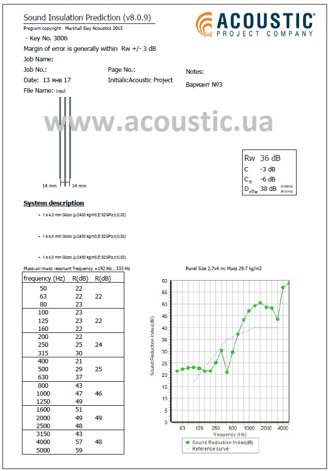

4-14-4-14-4 - 36дБ
звукоизоляция стеклопакета 4-14-4-14-4.jpg (140.7 KiB) Viewed 9400 times

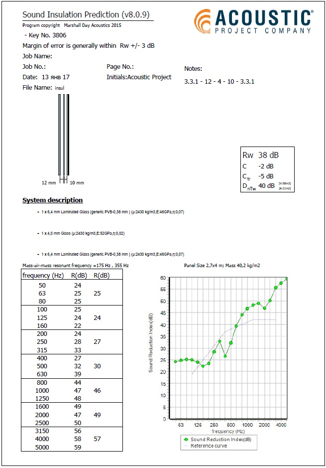

3.3.1 lowE-12arg-4-10arg-3.3.1LowE - 38 дБ

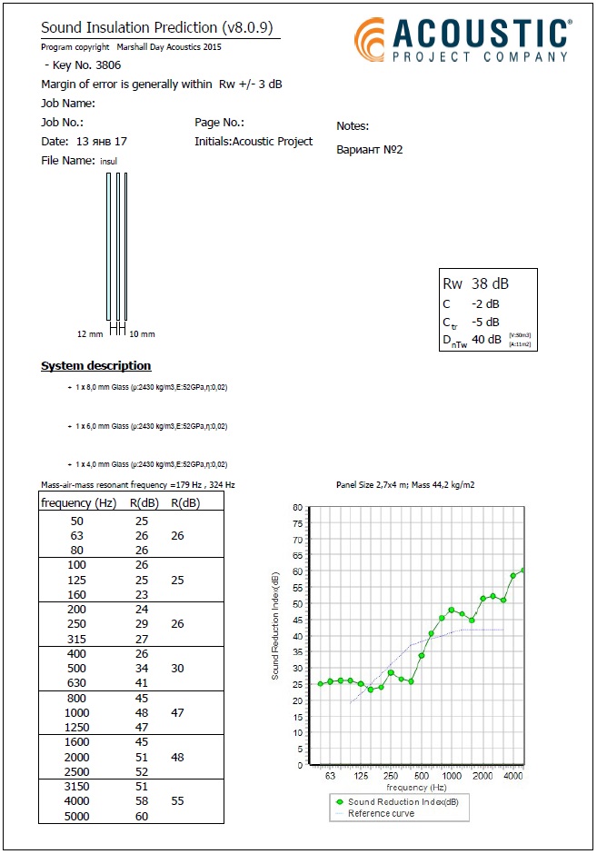

8-12-6-10ar-4i - 38 дБ
звукоизоляция стеклопакета 8-12-6-10ar-4i.jpg (138.73 KiB) Viewed 9400 times
Как видно из результатов расчетов, звукоизоляция навороченного дорогого триплекса 3.3.1 lowE-12arg-4-10arg-3.3.1LowE получилась равной по индексу Rw значению звукоизоляции "оптимального" стеклопакета 8-12-6-10ar-4i, различия есть только в некоторых октавных полосах частот.
Для дальнейшего увеличения ЗИ необходимо увеличивать толщину стекол и общую ширину стеклопакета.
