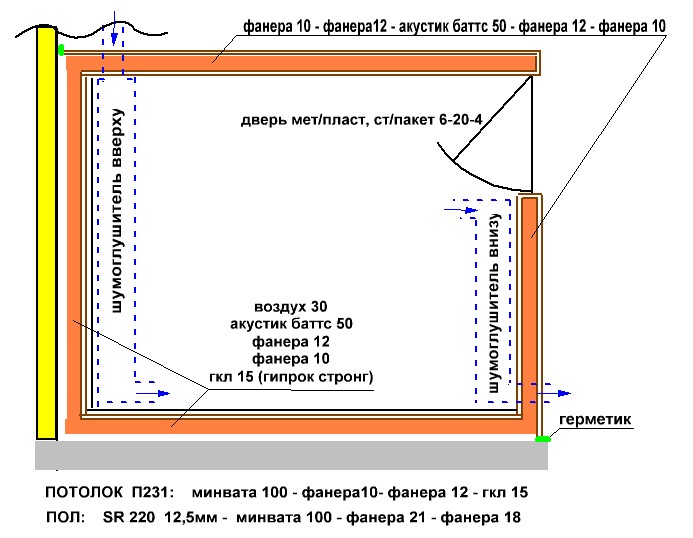

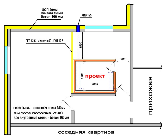

Я живу в панельном доме , ночью беспокоят соседский телевизор на умеренной громкости , транспортный шум от окна и структурные шумы: каблуки, двери, а особенно старт лифта, который и побудил меня взяться за изучение звукоизоляционных решений. С помощью этой кабины я надеюсь убрать воздушный шум и хоть сколько - нибудь структурный.
Перекрытие - сплошная плита 140мм, сверху - линолеум. Официальный ответ : нагрузочная способность 150 кг/м2 - видимо отписка, но вынужден подчиниться, поэтому старался максимально облегчить конструкцию ,сохранив звукоизоляционные свойства её составляющих ( стены, пол,потолок,дверь, шумоглушители) на одном уровне. Насколько это удалось? Обеспечит ли она типовые 15-17 дБ ослабления воздушного шума?

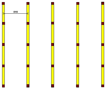

Кабина опирается только на пол, фанера обеспечит диагональную жёсткость ,металлокаркас 0.6 мм.
Очень прошу Вас оценить эту очередную "будку".

Postby Андрей Смирнов » 06 Dec 2016, 12:07
ничего не скажешь, радикальное решение :)
Если правильно сделаете всё, как описали, то получится абсолютно тихая комната :)

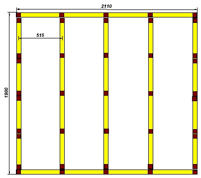

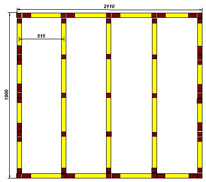

Раз конструкцию не "забраковали", есть ещё вопрос - верно ли я рассчитываю площадь опор из Sylomer.
Сначала аналогично "типовому распределению креплений Vibrofix Floor по полу помещения" из альбома Knauf:
1) (площадь основания х полезная нагрузка) + масса пола = 600кг
делим 600кг на 25 опор = 24кг/опора соответствует опоре из Sylomer 110 размером 5х5 см. Выглядит так:
2) По периметру расставляем в 2 раза чаще на "краевой эффект" (ещё 16 опор). Получается:
3) масса стен + масса потолка = 717 кг приходится на периметр
делим 717 кг на 16 опор = 45кг/опора соответствует опоре из Sylomer 110 размером 5х9 см. Добавляем:
Правильно или я что - то не учёл?

Postby Андрей Смирнов » 06 Dec 2016, 18:56
Не совсем правильно. Вы взяли за основу распределение опор для конструкции плавающего пола.
А в вашем случае пол будет жестко связан со стенами. Поэтому краевых эффектов не будет. Надо просто по периметру скомпенсировать нагрузку от стен и потолка.

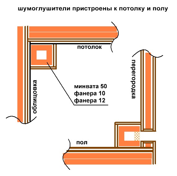

И, алексей, вы совсем не написали про вентиляцию - неужели не будете ее делать? Закроете дверь и уже минут через 10-15 будут проблемы с духотой. А вентиляция довольно узкое место во всей этой системе.

Я очень не люблю минвату. Особенно в системе вентиляции не хочу ее использовать. Хочу попробовать поролон в системе вентиляции для глушения, может его будет достаточно. И в самой кабине не хотелось бы ее использовать.
