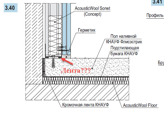

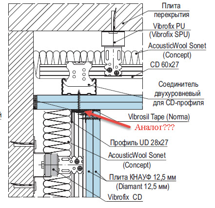

Добрый всем день/утро/ночь.
Есть многоквартирный дом, есть в нём квартира. Уже сделан потолок D112 и сделан плавающий пол, подошла очередь к облицовке W623. Учитывая тот факт, что потолок и пол полностью развязаны с ограждающими конструкциями, вопросы:
1. Насколько необходимо развязывать облицовку W623 с подвесным потолком и плавающим полом?
2. Если, действительно, необходимо, то так ли уж будет критично в качестве ленты использовать два слоя дихтунгсбанд в этом случае?
Для доп. информации, прикладываю вырезки из альбома инженерных решений.

Postby Андрей Смирнов » 28 Nov 2016, 12:50
Облицовка W623 в данном случае жестко связана с подвесным потолком и плавающим полом с помощью саморезов/дюбелей.
Несколько снижает передачу звука по узлам сопряжения применение упругих прокладок, в качестве которых могут выступать ленты из химически сшитого пенополиэтилена толщиной 5-6 мм.
