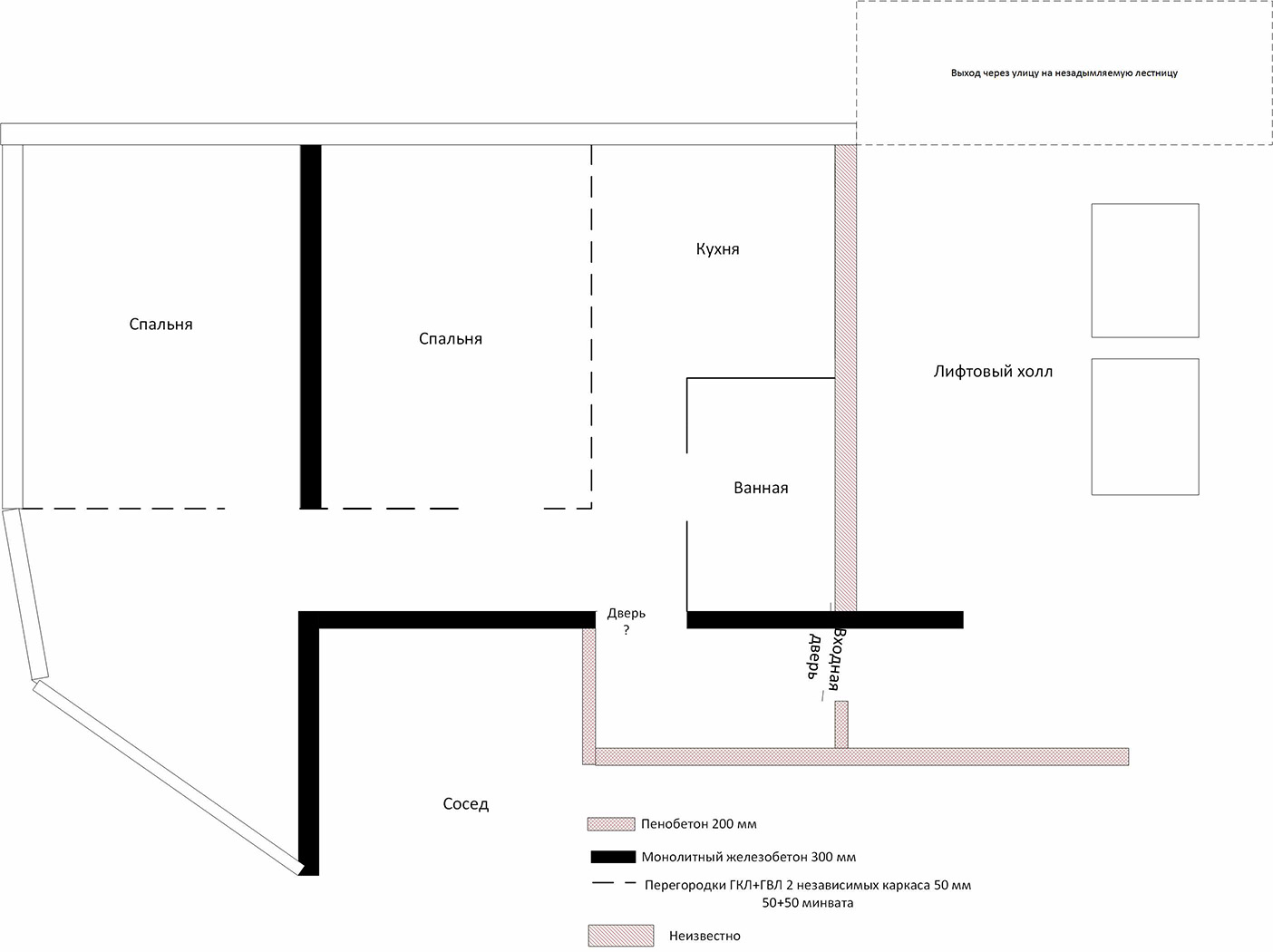

Postby rodgi » 20 Nov 2016, 14:16
Вот схема моей квартиры.
Исходные данные - дом монолитно-кирпичный, перекрытия монолитный железобетон 200 мм,
внешние стены в кирпич плюс минвата. Квартира граничит только с 1 квартирой плюс кухня и ванная граничат с лифтовым холлом. Все внутренние перегородки (кроме одной несущей стены железобетона 30 см между спальнями) были в полкирпича, уже снесли. Сверху никого нет )
Задача - обеспечить тишину в двух спальнях (точнее в спальне и детской) ну и детскую от всех остальных тоже бонусом звукоизолировать. Во всей квартире стяжку снял так как качество от строителей таково что она снималась сама ) будет плавающий пол по слою или 2 Paroc SSB1 20 мм.
Эксперименты с лифтом и лифтовым холлом показали что в кухне и ванной слышимость совсем небольшая, а вот хлопки дверью, которая ведет на улицу на незадымляемую лестницу в кухне слышны. Этот вопрос я думаю решить проще всего сделав нормально эту дверь в подьезде )
Перегородки планирую на двух независимых каркасах 50 мм плюс обшивки ГВЛ+ГКЛ
Вопрос 1. Потолок звукоизолировать не хочу, много высоты теряется. Пока вроде передачи звука по потолку не выявил, но вообще так как дом монолитный возможна ли передача звука по перекрытию от соседа или от другого соседа на этаже за лифтом? А по внешним стенам?
В комнате, где с соседом стена несущая 30 см железобетон расспостранения звука по внешней стене не заметил/услышал. И еще - забыл отразить на схеме - в углу одной из спален есть колонна несущая 40х40 см, её надо звукоизолировать?
получается в спальнях кроме потолка и колонны неизолированного ничего не остается. Потолок так как этаж последний не критично думаю, а вот как быть с колонной?
Вопрос 2. Через монолитный железобетон 30 см соседа не слышно, нормальная звукоизоляция. Насчет маленького коридора, где с соседом 200 мм пенобетон, не хочется терять место звукоизоляционными обшивками и в тоже время изолировать расспостранение звука по коридору в кухню, поэтому появился вариант - поставить хорошую дверь с порогом и т д (в проеме где написано Дверь?), заодно и дополнительно от лестничной площадки звукоизолироваться дополнительно. Такой вариант как с точки зрения звукоизоляции? ширина коридора больше метра, то есть в данном случае это можно считать воздушным промежутком, а дверь облицовкой? Слышимость соседа в этом коридорчике отличная )
