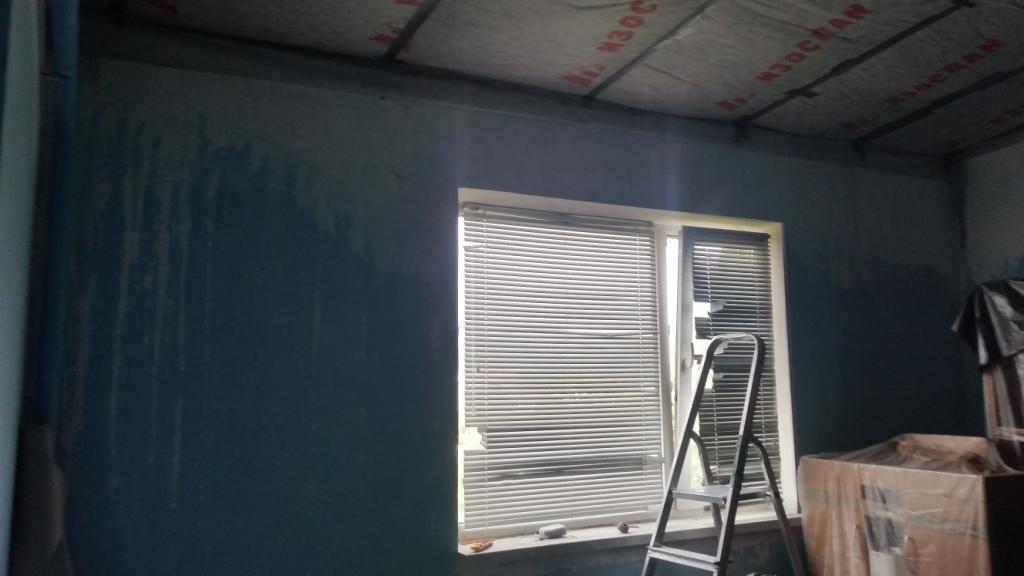

Начать решил с кровли/потолка. Первым делом заменил пенопласт в кровле на вату акустикнауф. Кровельный пирог устроен так, что сразу над деревянными стропилами установлена практически сплошная деревянная обрешетка, а уже на ней сверху прикреплена некая гидрозащитная пленка. Т. к. свойства этой пленки установить не удалось, и с учетом высоты стропильной балки в 15см, решил оставить над ватой зазор в 5см для вентиляции, а оставшееся межстропильное пространство заполнил двумя слоями ваты акустикнауф 5см. Далее все это закрыл пароизоляцией Изоспан Б. Расстояние между стропилами колеблется от 0,87м до 0,7м
Теперь встал вопрос выбора конструкции каркасного потолка на виброподвесах. Очень сильно смущает вопрос, выдержат ли стропила нагрузку двумя слоями гкл (или гвл+гкл), с учетом не первой свежести этих стропил.

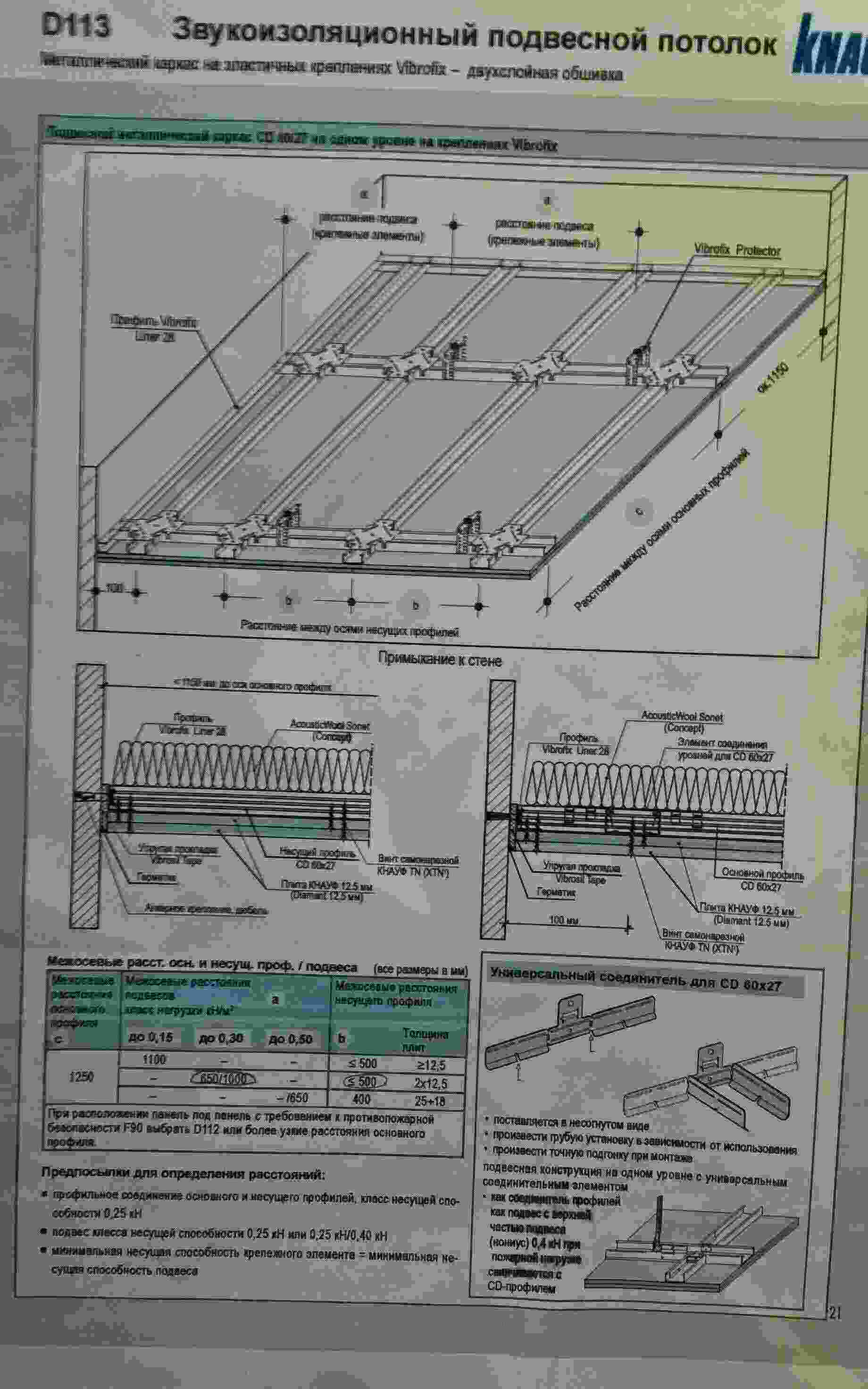

Скорее всего остановлюсь на системе кнауф d113 ввиду крепления каркаса к стенам и возможной дополнительной страховкой конструкции (если я не прав - поправьте пожалуйста).

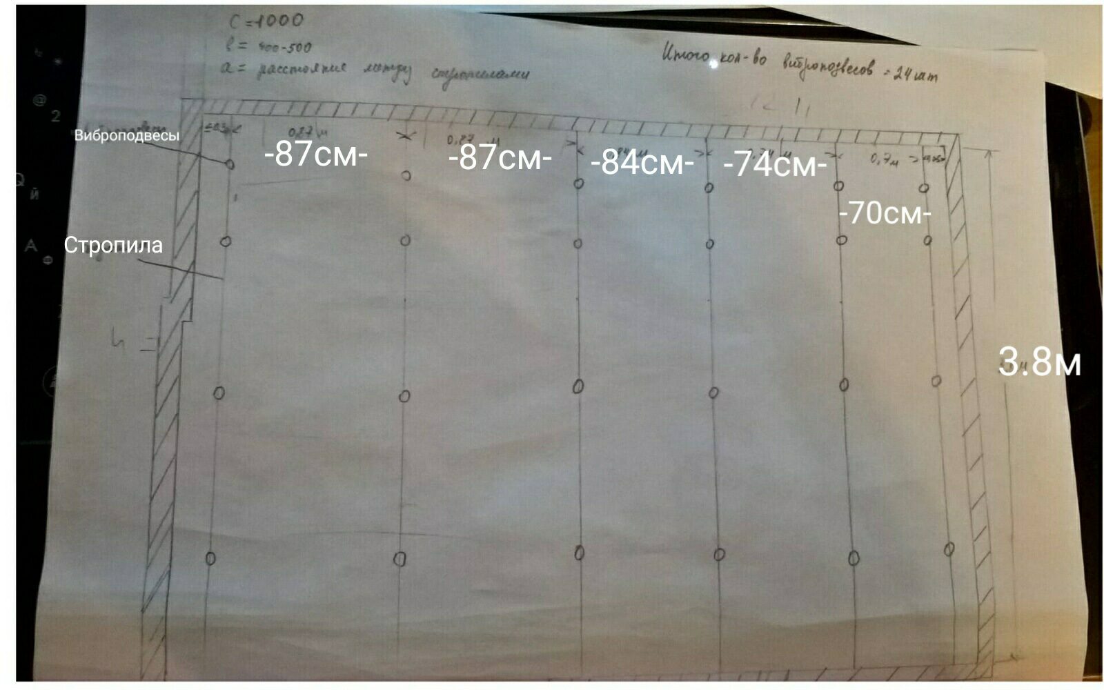

В связи с этим возник вопрос с правильным подсчётом количества виброподвесов.
Основные профили каркаса скорее всего придется располагать перпендикулярно стропилам, т.к. стропила не строго параллельны между собой и соответственно крепить основные профили продольно скорее всего будет затруднительно. Расстояние между стропилами разное, колеблется от 870 до 700 мм. Длина стен комнаты - 4.8м*3.8м.
В соответствии с указаниями к системе кнауф d113, межосевое расстояние основного профиля (c) было решено уменьшить с 1250 до 1000 мм, межосевое расстояние подвеса (a) было решено сделать равным расстоянию между стропилами ( от 870мм до 700мм) , а межосевое расстояние несущих профилей (b) было решено оставить равным примерно 400-500мм.
По этим расчетам необходимое количество виброподвесов получилось 24шт. Не знаю, правильно ли я подсчитал. К сообщению прикрепил черновую схему рассчета количества виброподвесов на стропила. Заранее извиняюсь за возможную неразборчивость. Могли бы вы прокомментировать данные рассчёты?

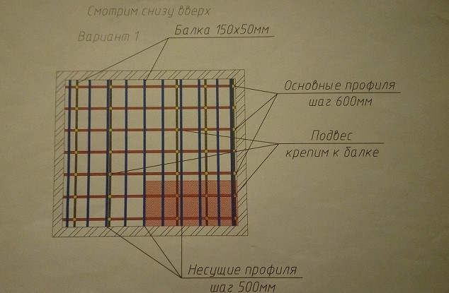

День добрый. После обсуждения конструкции потолка, приоритет был отдан двухуровневой каркасной системе d112, с учетом того, что речь идет о мансардной комнате и возможны некие "подвижки" стропил при ветровой и снеговой нагрузках. Как мне объяснили, в двухуровневой каркасной системе меньше связь между движением стропил и монолитностью уровня каркаса с облицовкой. Количество подвесов для комнаты 17.5кв.м получилось 42 шт. Подвесы будут использоваться vibrofix pu. Шаг между основными профилями получился прибл. 55см. Облицовка пока планируется в 1 слой гипсокартона 12.5см.
Тем не менее, для некой подстраховки и самоуспокоения, очень склоняюсь закрепить направляющие профили к стене дюбелями 6х60мм (через 2 слоя ленты вибростек-м и с использованием полиуретановых виброразвязывающих шайб SoundGuard Vibro Washer 8x18).
Подскажите, пожалуйста, ваше мнение, возможно ли крепление направляющих профилей к стене в конструкции d112 или быть может будет уместнее использовать конструкцию d113 в данной ситуации? И еще вопрос - чем лучше будет заделывать швы между гипсокартонными плитами после заполнения их силиконовым герметиком?
Ориентировочная схема расположения подвесов и профилей каркаса для двухуровневой системы d112 указана на фото.
Заранее спасибо.

Postby Андрей Смирнов » 26 Jan 2017, 20:04
Совершенно неразумно применять систему D112 с эффективными виброподвесами и при этом использовать 1 слой ГКЛ. Второй слой добавит примерно 5 дБ, что весьма существенно, если учесть небольшую стоимость ГКЛ.
Заполнять швы между листами гипсокартона силиконом не имеет никакого смысла, просто зашпаклюйте. К тому же это можно сделать только на втором слое ГКЛ.

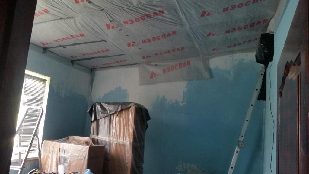

Поясню. Задача OSB - это подшить снизу перекрытие. на фото видно - сейчас просто снизу держится все на пароизоляции. в крайнем случае , если на том же чердаке сейчас , не дай бог оступиться, то просто упадешь сквозь вату вниз...
Шаг стропил большой - 85 см получился. Подвесы получается ставить только на пересечении бруска поперечного и стропил. Притом только на один саморез 6 ку. Шаг большой...
