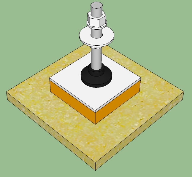

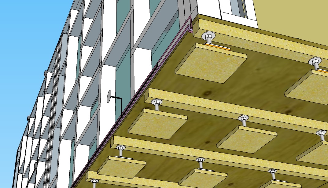

Здравствуйте, Андрей!

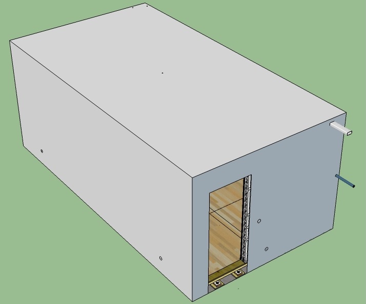

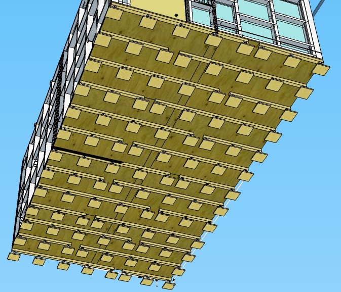

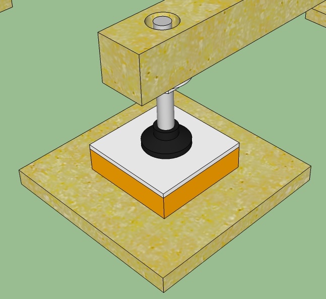

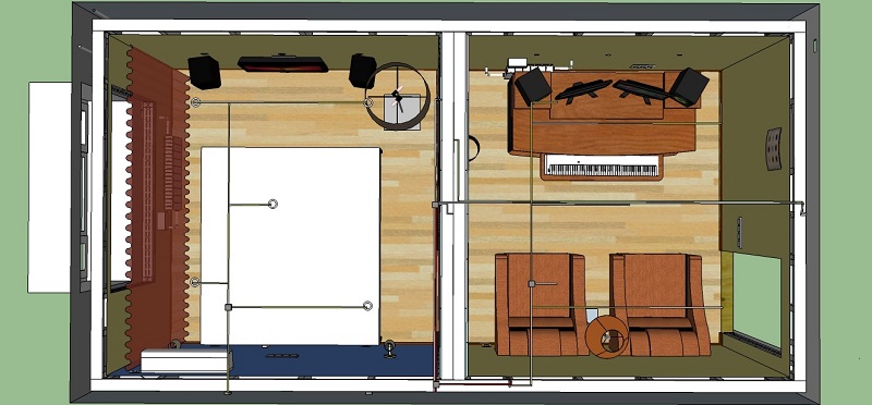

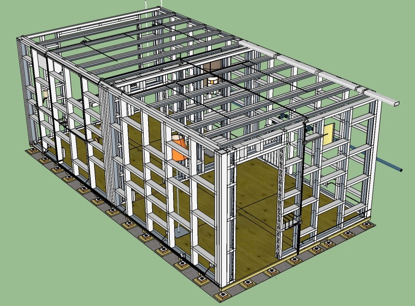

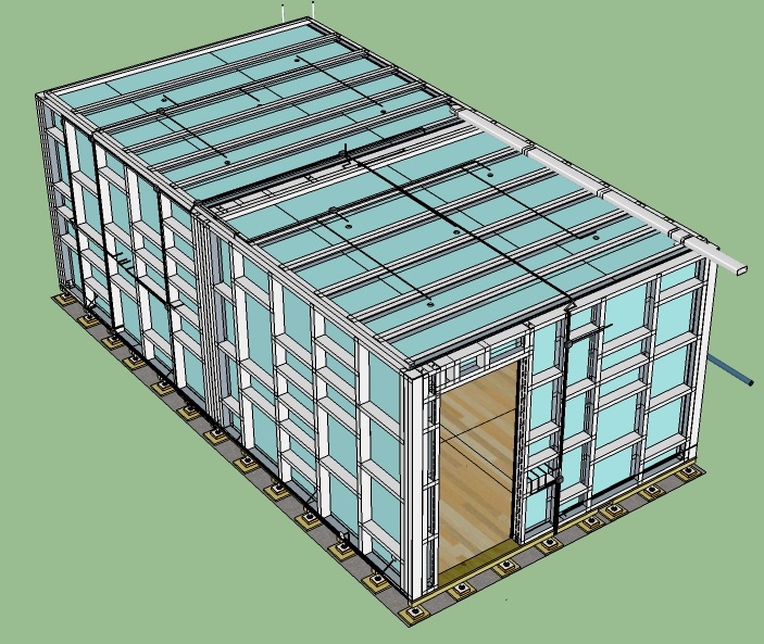

Помогите, пожалуйста, определиться с маркой силомера для моего проэкта.
Небольшое описание. Комната 6 на 3 в многоквартирном доме. Шумоизолятор - целюлозная вата. В комнтае будет сделан пол из фанеры 21 мм на регулируемых лагах 50 на 50 мм. Опоры лаг будут установлены на силомере. Конструкциия опоры следующая - на бетон приклеивается квадрат из мебельного щита 200 мм на 200 мм и 16 мм высота. На это основание приклеивается квадрат силомера 100 на 100 мм высотой 25 мм. На квадрат силомера клеится квадрат, вырезанный из листового пластика высотой 5 мм, 100 на 100 мм, такой же масштабу как и квадрат силомера. На пластик клеится ножка опоры.Пластиковый квадрат нужен, чтобы ножка опоры не продавливала силомер. А дальше все лаги выравниваются по лазерному уровню, пространство пола заполняется звукоизолятором. На лаги монтируется фанера 21 мм, один слой. Затем на этом вибро- и шумоизолированном полу будет постороена комната из профилей и гипсокартона. Креплений к стенам и потолку не будет. Все нарисовано в скетчапе и прикреплено.
Вес всей конструкции БЕЗ отделки, дверей и окна, примерно, - 1,651 кг. Думаю, это довольно точные цифры, считал по весу колличества используемого материала - гипсокартона 51 лист (два слоя - стены, один - потолок), профилей, вес фанеры, лаг. Опоры, крепеж, линолеум, штукатурка - еще примерно 100 кг (это грубо, возможно меньше) Вес окна 1,803 на 1,420 мм. Ну, пусть 100 кг. Две пластиковых двери - 150 кг. Мебели тяжелой не будет. Комнаты будет две. Из предметов будет все как на рисунках. Не знаю сколько это по весу все будет. на мой взгляд еще примерно плюс до 300 кг.
Итак, примерный вес:
конструкция - 1,651 кг
крепеж, линолеум, отделка - до 100 кг
окно - 100 кг
две пластиковые двери - 150 кг
мебель - 300 кг
итого, примерно: 2,300 кг.

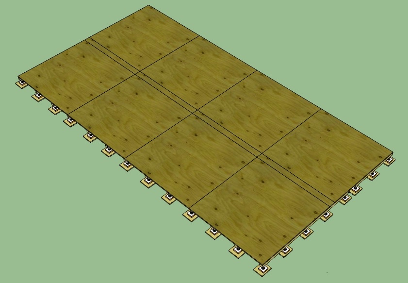

Опор - 104 штуки. Лаг - 13 штук. Размеры фанерного пола - 3170 мм, 6070 мм. Высота внутренней комнаты - 2180 мм.
От вас хотел бы узнать, какой силомер подойдет в этой ситуации. Какую толщину выбрать 12,5 или 25 мм? Как я понял, вроде, толщина не имеет значения, так как силомер разный и подбирается по своим свойствам. Каким клеем можно все склеить между собой, а также приклеить к бетонному полу?
upd: файл можно добавить, только, один, поэтому остальные добавлю в сообщения.
upd: а, нет, не один! ))) вес нужно, прост, уменьшать! сейчас попробую в пэйнте (куда ж без него!) :D
upd: таки в сообщения остальное. в одно не влезает
общий план 1.jpg (39 KiB) Viewed 15294 times
общий план 2.jpg (174.88 KiB) Viewed 15294 times

Postby Андрей Смирнов » 09 Aug 2016, 09:17
а какова цель всего этого "инженерного беспредела"? :)
Это будут жилые помещения или домашняя студия или кинотеатр?
С точки зрения строительной акустики такой подход "комната в комнате" конечно же самый эффективный, но в многоквартирном жилом доме практически не реализуемый или труднореализуемый.
Дело в том, что вес всей конструкции будет приложен только к перекрытию пола. С учетом полезной нагрузки от людей и элементов интерьера это может быть чрезмерным.
Но даже если все точно оценить и согласовать проект с эксплуатирующей компанией, то возникает проблема неравномерной нагрузки на поверхность пола.
Лаги с настилом из фанеры являются достаточно гибкой опорой, поэтому не будут хорошо распределять нагрузку.
Практически вся масса конструкции стен и потолка будет приложена только к упругим опорам по периметру помещения. Центральная часть комнаты будет гораздо менее нагружена. Из этого следует, что надо применять различные типы Силомера в пределах комнаты. По периметру следует использовать более плотный материал, а в середине комнаты более мягкий.
Это уже достаточно серьезный инженерный расчет и его проведение выходит за рамки обсуждения на форуме.

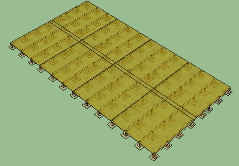

Postby shuryn » 09 Aug 2016, 12:35
Блин. Столько рисовал, так хотел сделать ...
Цель обычная. Максимальная шумоизоляция от соседей меня и их от меня ) Эта комната разделена на две будет. В одной будет спальня. Только, кровать и телевизор на стене с колонками, а в другой домашняя студия звукозаписи. Чисто для себя.
Лаги будут из клееного бруса 50 на 50 мм.
Что же мне делать, неужели все переделывать и делать как обычно? Неужели все провалится :o :o :o вниз??? Ведь это всего две тонны и то по краям??? Эх, жи есть :cry:

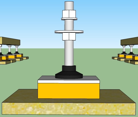

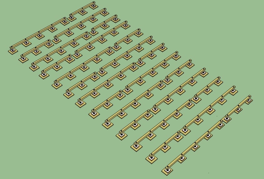

Postby Андрей Смирнов » 09 Aug 2016, 13:01
shuryn wrote:Блин. Столько рисовал, так хотел сделать ...
Это инженерная проблема и не решается путем создания рисунков и эскизов. Нужны расчеты и осознанное применение материалов.

Андрей Смирнов wrote: Дело в том, что вес всей конструкции будет приложен только к перекрытию пола. С учетом полезной нагрузки от людей и элементов интерьера это может быть чрезмерным.
а может и не быть! Ведь если это реализуемо, плиты подходят и все законно, зачем это бросать? Только как это узнать? Ведь у плит ПК допустимая нагрузка 800 кг/м2! А у меня всего две тонны. Марку плит своих не знаю. Знаю, только, что это ПК 6 на 1. Их там три.
Вот испытания типовых плит ПК. Там мои 2.300 кг и рядом не валялись)
https://www.youtube.com/watch?v=lcvndADEbDQ&list=PLP3tbN-lEnwl7446E8mb5XGowZ1OU9Nfx&index=1
https://www.youtube.com/watch?v=iEvSM9O0No0
Вес, только, гипса и профиля - 1.348 кг, пусть 1,400 кг. Остальной вес я не учитываю пока, так как вы сказали, что
Так что с ней потом. Иду дальше, это приблизительная нагрузка периметра. Т.е. 38 опор. 13 слева, 13 справа, 6 вначале, 6 в конце. 38 штук.
1,400/38= 39 кг - нагрузка каждой опоры по-периметру. Опора это квадрат 200х200мм мебельного щита с наклеенным сверху квадратом силомера 100Х100 мм. У плит ПК допустимая нагрузка 800 кгм2. Т.е. 160 кг на опору 200х200 мм. А у меня при моих нагрузках выходит - 39 кг. Что еще мне удалось посчитать таким образом. Нагрузка на левую плиту перекрытия - 13 опор х 39 = 507 кг. 13 опор х 0,4 м2 (площадь одной опоры) = 5,2 м2 И всего 507 кг. Это распределенная нагрузка между 13-ю опорами.Вместо предельных, на такой площади, 4,160 кг! Ну и так далее. Не так много же для плиты с допустимой нагрузкой 800 (!) кгм2?
Конечно, может быть я заблуждаюсь и мои расчеты дико неверные. Посчитал как смог, исходя из доступных мне знаний на данный момент. Буду рад, если поправите или объясните. Поэтому я бы и обратился к специалисту, который бы смог рассчитать все правильно и дал бы конкретный и простой ответ можно так сделать, как я нарисовал или нет. Собственно я и написал вам, чтобы с чего-то начать и получить советы.

Postby Андрей Смирнов » 10 Aug 2016, 12:21
shuryn wrote:Хм. А где же его обсуждать? Ведь вы же и есть специалист по силомеру. Других нет. А для расчета нужны, только, цифры и данные. Ну, и интернет :) Все это есть. Я ведь сначала хотел с вами обсудить все, чтобы потом сравнить вашу информацию с тем, что мне скажут менеджеры из Москвы. Ведь всякое может быть. Нужно во всем разобраться, прежде чем делать. Или не делать.
С уважением, Шурин.
Так мы здесь и обсуждаем различные аспекты вашей задачи, возможные проблемы и риски.

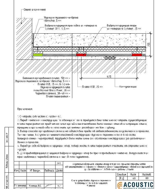

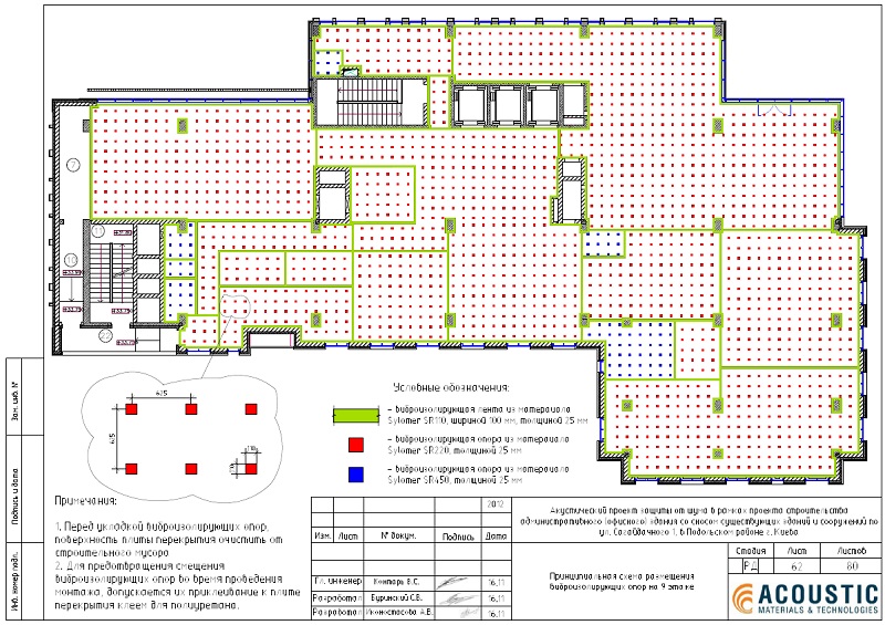

Но конкретный расчет количества опор, их размера, типа силомера и карта раскладки опор по поверхности пола это уже конкретная инженерная работа, за которую необходимо нести ответственность. Эту работу выполняет или специалист-акустик по заказу клиента или компания-продавец виброизоляционного материала.
Я высказал свое мнение по поводу применимости вашего подхода в условиях многоквартирного дома. Ваше дело прислушиваться к нему или не прислушиваться.
В любом случае предлагаемая вами раскладка опор не годится по описанным выше причинам (неравномерная нагрузка).
Одним типом материала силомер реализовать проект невозможно.
По периметру помещения надо применять скорее всего ленточные опоры, а в центральной части помещения точечные.
В одной из работ нашего акустического проектного бюро были подобные решения, но на основе плавающего бетонного основания на упругих опорах из материала Sylomer. Работа достаточно кропотливая и ответственная, т.к. необходимо исключить неравномерность усадки упругих опор под собственно нагрузкой от строительных конструкций и от полезной нагрузки во время эксплуатации объекта.
Ваши выводы о несущей способности перекрытия не выдерживают никакой критики.
Так к вопросу безопасности строительства относиться нельзя.
Необходим анализ несущей способности перекрытия для распределенной, линейной и точечной нагрузок, т.к. они все нормируются. Нельзя принимать в расчет только предельно допустимые нагрузки, испытания которых показаны на видео по вашим ссылкам.

Postby shuryn » 16 Aug 2016, 18:17
Добрый вечер!
А я, тем временем, все узнал. Обратился в свое ТСЖ. Там технолог созвонился с проектировщицей дома, объяснил ситуацию - и они сказали, что плиты выдержат, вообще, без проблем, ТАК как я задумал делать можно! Ответ проектировщика дома. Йеху!
:mrgreen: :mrgreen: :mrgreen:
Так что буду делать.
Но я немного изменил план. Перед ТСЖ все пересчитал с ОДНИМ слоем гипса, чтобы легче было, а-то, вдруг, не разрешат, я думал ) До этого почитал нэтик, оказывается и ТАК делают!
Только, что закончил перерисовывать все под один лист. Теперь все это весить будет со всем, что будет в комнате плюс я и моя дама 1,585 кг!
гипсокартон: 500 кг
металлопрофиль: 175 кг
пол: 300
мебель и прочее: 300 кг
пластиковые окно и дверь: 150 кг
мы с тянкой - 160 кг :wink:
Так что вот.
То, что нужно использовать разный силомер я знаю, просто сразу не написал об этом.
Если класть ленту, то под нее нужна и нагрузка на всю ленту, сплошняком, типа, как стена на ней стояла бы, а там такого нет, там будут опоры, соотвественно, вся нагрузка от конкретной стены будет будет передаваться на опоры под этой стеной, а так же, немного на пол.
Андрей, поможете расчитать?

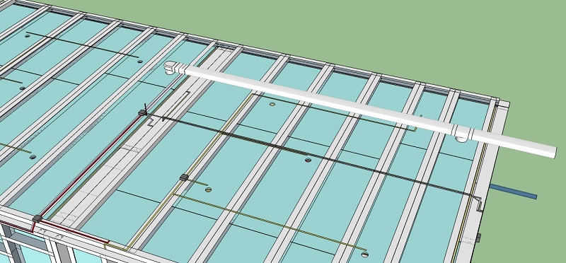

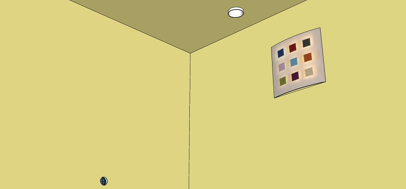

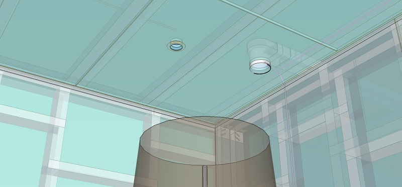

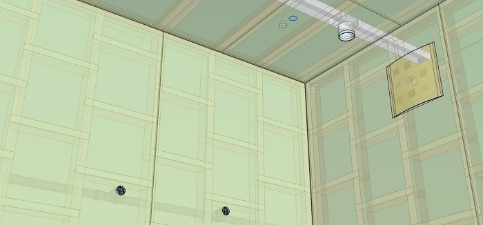

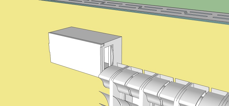

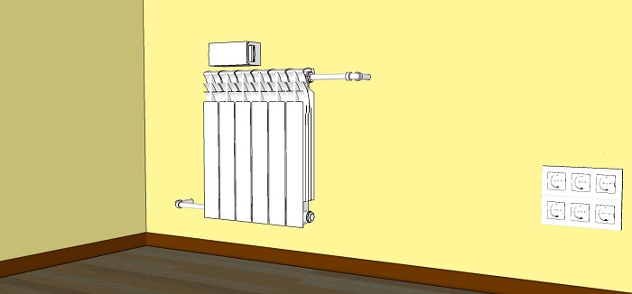

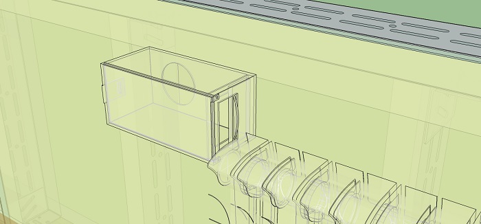

Postby shuryn » 16 Aug 2016, 18:30

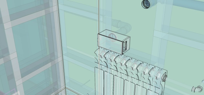

Василий, вот насчет вентиляции.
Правильно располагать клапан НАД батареей, чтобы воздух грелся от батареи, но тут так не получается из-за конструкции. поэтому так
приточка в спальне 2.jpg (48.76 KiB) Viewed 15160 times

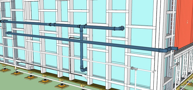

Postby shuryn » 16 Aug 2016, 18:31
продолжение
отток в спальне.jpg (17.8 KiB) Viewed 15160 times
отток в спальне 2.jpg (63.72 KiB) Viewed 15160 times

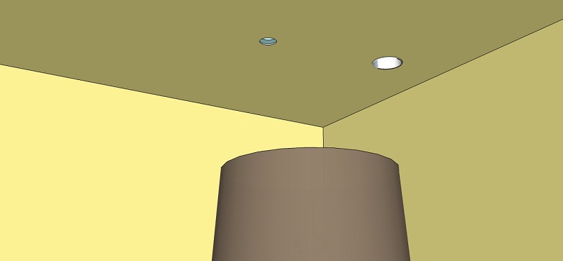

Postby shuryn » 16 Aug 2016, 18:34
продолжение
нижняя труба - приточка, верхняя - для проводов от системного блока, нэт, аудио от телевизора к кабелям
приточка в студию.jpg (138.59 KiB) Viewed 15160 times
приточка в студии.jpg (29.71 KiB) Viewed 15160 times
приточка в студии 2.jpg (52.95 KiB) Viewed 15160 times

Re: Определение марки силомера.
Postby shuryn » 16 Aug 2016, 20:00
продолжение
отток в студии.jpg (17.73 KiB) Viewed 15158 times
отток в студии 2.jpg (57.74 KiB) Viewed 15158 times
