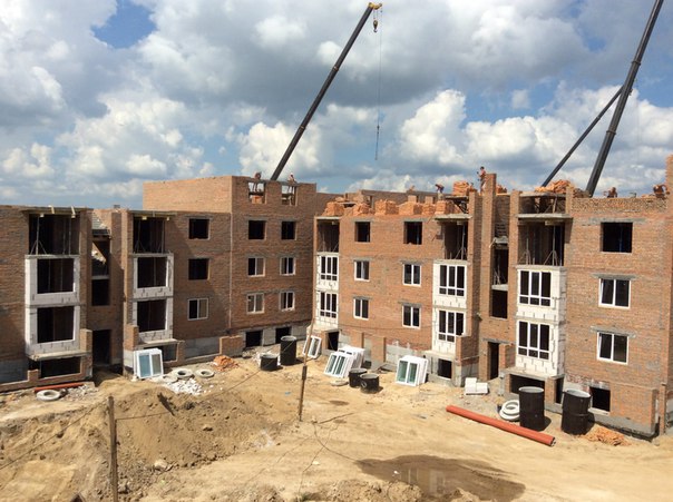

- однушка на 3 этаже в 5-этажной кирпичной новостройки (см фото стстроительства ниже).
Литое жб перекрытие, околоо 15 см (так заявляет застройщик). Сверху сразу лежит стяжка около 10 см, между стяжкой и стенами лежит лента из вспененного полиэтилена.

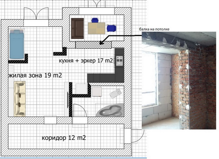

- в квартире выполнена перепланировка (см фото ниже).
- вновьвозведенные перегородки (на плане выделены темным) из пеноблока 100 мм, которые не штукатурились, а шпаклевались ротбандом по стеке. Перегородки ставились на стяжку.
- кусок перегородки от застройщика стоит на плите перекрытия и поштукатурен с обеих сторон.

Звук очень хорошо переизлучают пеноблчные перегородки. Прям громкоговорители получились. Также удары верхних соседей чувствуются и по моей стяжке. Собственно она при постукивании по ней звучит очень звонко. Перегородки переизлучают звуки от смежных межквартирных стен. При прослушивании, звук в перегородке звучит сильнее чем в межквартирных кирпичной стене.

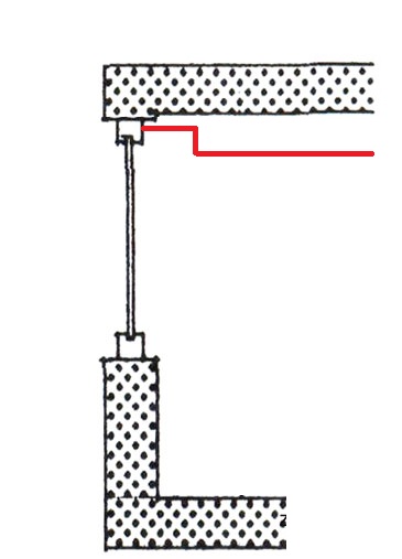

1) монтаж одноуровневого потолка: 2 слоя ГКЛ + 5 см акустик вул сонет + виброподвесы виброфикс протект. Направляющий профиль крепить через ленту вибросил норма 50/5. После сборки каркаса вынять дюбеля. Щель по периметру замазать герметиком
2) отпилить от потолка все перегородки. Обычной ножовкой. В щель затолкать ваты и замазать герметиком. Простенки с обоих сторон прижать уголками через ленту вибросил, уголки прикручивать только к потолку.

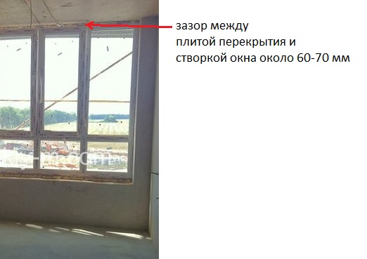

2) Что можно сделать с потолком в эркере на кухне (см фото ниже), там зазор от створки окна до потолка 6 см?
Туда можно всунуть "недопотолок" виброподвес профиль и один слой ГКЛ. Стоит ли разрезать лист ваты вдоль под такой махонький зазазор.

Подвесной потолок можно выполнить в двух уровнях с меньшей глубиной каркаса у окна.
Ухудшение звукоизолирующей способности потолка в этом случае будет практически незаметным, т.к. площадь участка потолка с меньшей глубиной каркаса незначительна по сравнению с площадью потолка в целом.

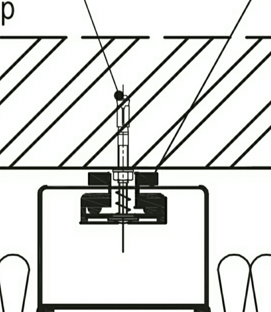

К вопросу про анкера. В альбоме кнауфа крепление протектора указано так
Если следовать этому чертежу, то нужно вначале в бетонный потолок забить и закрутить некий металлический анкер, в шпильке которого есть внутренняя резьба (??). Потом одеть протектор и уже видимо винтом ( или чем то не понятным, т.к. в альбоме этот момент умалчивается) зажать подвес. :shock: что же за анкера указывает кнауф?
Для себя решил, что нужно обычный металл. анкер вставить в протектор, забить так, что резинка прикоснулась к основанию и немного деформировалась. А после затягивать до упора. Пережать резинку уже не получится, т.к. трубка анкера уже упирается в гайку и затягивания оной (гайки) не будут прижимать протектор, а только распирать трубку в бетоне, что нам у нужно. Плохо, что так нельзя уже регулировать прижим анкера, и некоторые подвесы будут либо немного пережать, а некоторые иметь слишком свободный ход. Это критично? По разговору с консультантом вашей организации понял, что они монтаж делают так. Однако, неясность с этим получается.

Альбом Кнауфа не является набором конструкторских чертежей, это набор типовых решений, узлов сопряжения и примыкания. Указанный вами узел формировался верстальщиком, который допустил обычную опечатку. Способ закрепления подвеса Vibrofix Protector имеет формат принципиальной схемы, а не рабочего чертежа.
Кстати, выноски с описаниями все правильно разъясняют. В качестве крепежа указано просто "Металлический анкер", тип анкера выбирается по месту, исходя из конструкции перекрытия, которое может быть монолитным железобетонным, сборным из круглопустотных жб плит, деревянным и т.п. В каждом конкретном случае применяется соответствующий типу перекрытия крепеж.
Тем не менее, спасибо за то, что обратили внимание. В следующей редакции альбома (который находится в стадии разработки) этот узел будет исправлен, хотя по существу это ни на что не влияет.
Вы совершенно верно понимаете, как применять анкерное крепление: в бетонный потолок забивается металлический разжимной анкер с внутренней резьбой. Затем в анкер вкручивается шпилька с резьбой и Vibrofix Protector, который фиксируется болтом.
