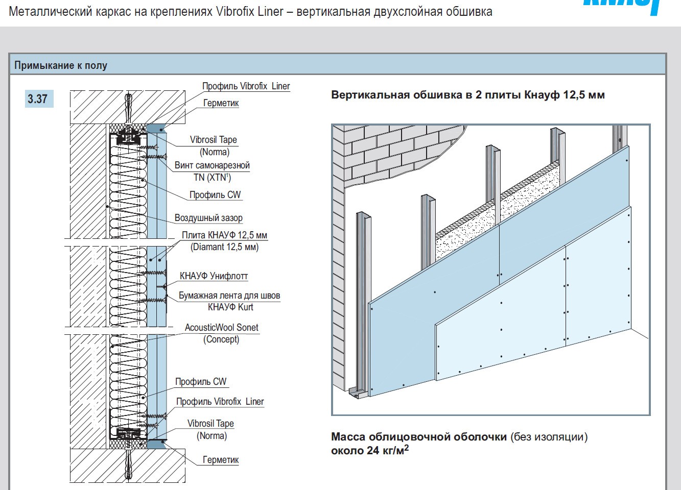

Возможно, вы иного мнения о перегородках из ГКЛ?
Есть ли смысл уйти от газобетона в сторону перегородки из ГКЛ?
Сейчас, у меня есть около 120 мм (максимум) для возведения второй перегородки
Ранее (как описал выше) предполагал: существующая перегородка из гипсоблока + Тексаунд (24 мм) + газобетонная перегородка (100 мм)
Возможно, следующее решение второй перегородки будет лучше работать, чем перегородка из газобетона?
(выбрал именно такой тип крепления профилей (к потолку и стенам), так как не хочется крепиться к существующей перегородке из-за ее "усталости")
Смотрите чертеж:

Postby Андрей Смирнов » 12 May 2016, 22:35
Что вы привязались к тексаунду? Вы хотите решить проблему или использовать именно этот материал? :)
ГКЛ облицовки обладают более чем достаточной прочностью для навешивания на их поверхность таких предметов интерьера, как телевизор.
Если применять облицовку не из обычного ГКЛ, а из звукоизоляционного гипсокартона Диамант, то можно добиться несоизмеримо более высокой звукоизоляции, чем в случае применения пенобетона.
