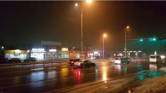

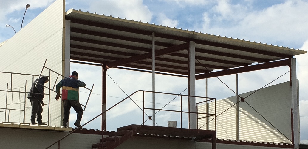

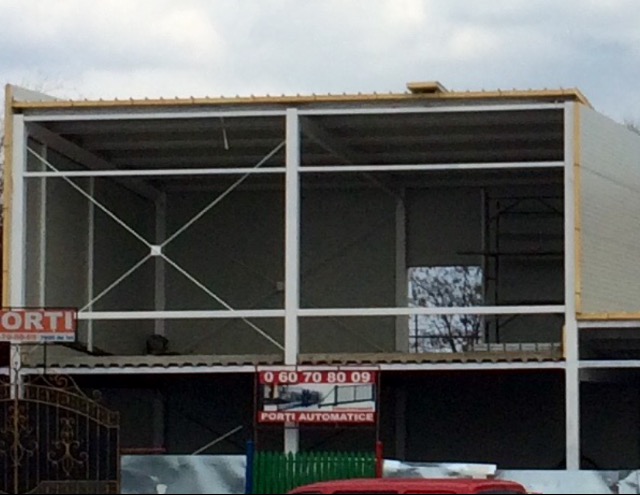

Всем привет, построил здание из сэндвич панели (8 Сантиметров ), на первый этаж магазин а на втором офис , 65 квадратов, Здание находится возле Центральной трассы - Хотелось бы максимально изолировать ВТОРОЙ ЭТАЖ от шума автотранспорта и Одновременно структурно ударного шума чтоб не беспокоить людей с первого этажа,Подскажите пожалуйста кто встречался с Проблемой по вибро и звукоизоляции металлоконструкции Такого рода как Подойти правильно К этому вопросу . Бюджет небольшой и боюсь не тратить деньги зря на материалы и технологии которые не подойдут . По поводу толщины будущий звукоизоляционный конструкции готов пожертвовать до 25 см для стен И более для Пола и потолка.
* Пол состоит из Смесь цемента и Гранул пенопласта ,Около 10 см .

Но и без измерений можно сказать, что стены из сендвич-панелей, как на иллюстрациях, имеют индекс звукоизоляции воздушного шума примерно Rw=29-32 дБ, не более. Скорее всего, даже стеклопакеты на фасаде будут обладать более высокой звукоизолирующей способностью.
Для оценки звукоизоляции перекрытия по показателю ударного шума необходимо знать точный состав и толщину конструкции, а также объемную плотность полистиролбетона (то, что вы называете "Смесь цемента и Гранул пенопласта").
