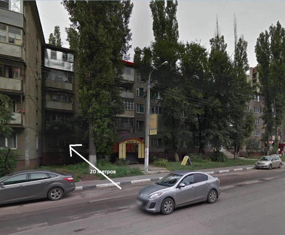

Дом старый панельный начала 70х годов.
Первое, что бросается в глаза, точнее лезет в уши, окно выходит на проезжую часть, машины в 4 полосы, в том числе и грузовые.
Уровень шума у окна в среднем 55-60 дба, когда проезжают легковушки, и до 70 дб, когда автобусы или грузовики. Это с закрытой поворотной створкой.
С открытой - 65-70 ... И до 80дб, когда грузовой транспорт !!!
Окно еще старое советское, двух рамное. Стекла судя по всему 2шки.
Очевидно, что окно гасит децибел 10, не больше.
От моего окна до первой полосы дороги где-то метров 20. Но рядом примыкает еще один такой же дом, и не исключено, что структурные шумы от дороги
по нему доходят и до моей комнаты.
