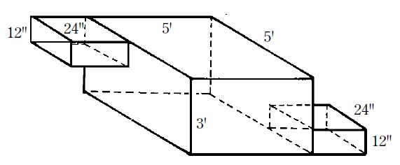

Я долго откладывал глушители, вяло думая о них, пока не настал цигель - пора. Мне нужно их несколько штук разных типов, сейчас наступил момент когда пора делать глушители вентканалов. Вот в такие места:
Места проблемные, в частности тот что на фото - гудит 62-68дБ домовой вытяжной системой.
Таких стояков три. В двух я хочу сделать что-то в фоме призмы, занимающей объем между коленом, приходящим снизу и трубой, уходящей от меня. Внутри U-образный канал, обитый минватой. Для уменьшения аэродинамического сопротивления и устранения эмиссии частиц (на случай обратного тока) я хочу покрыть вату тонким полиэтиленом, обсуждалось в "Будке для сакософона".
В третьем стояке я хочу сделать ящик, висящий в надпотолочном пространстве. Внутри - некая система каналов, так же минвата. Конструкция, как это у меня повелось, "дорого и сложно" :D
В общем, кризис жанра. Советы нужны. Осенью я хотел такие штуки рассчитывать в COMSOL-е, но не смог добиться от него верифицируемых результатов. Поэтому вынужден проектировать "на глаз и на зуб". Результаты я узнаю только когда сделаю :D
Ниже модель глушителя "ящик в над-потолке". Inlet соединяется Г-образным коленом ⌀100 с анемостатом в потолке, outlet - с трубой, уходящей вверх.
  • Материал корпуса - сталь 2мм (хотел 4мм, что эквивалентно по массе 24мм ГСП, но пока оставил 2мм),
  • Снаружи обмазывается Вибронет-А5.
  • Все стенки непараллельны
  • Переход в каждую следующую камеру - "расширение после сужения".
  • Собирается на заклепки. К потолку на подвесы.
Что меня напрягает:
  • Большой вышел :)
  • Чем крепить вату? На дно и на стенки, допустим, приклеить на герметик. На крышку?
  • Тот же вопрос о полиэтилене. Герметиком наверное...
  • Конструкция вроде бы выглядит не очень бредовой, но я уже предвкушаю рецензию Андрея "НУИХРЕНЬ!!!!" :D
Собственно, вот. Как эту "нуихрень" можно улучшить?

Postby Андрей Смирнов » 10 Mar 2016, 20:15
Нормальный глушитель, хоть и немного сложноватый :)
Если красиво критиковать, то можно сделать одно замечание. Эффективность шумоглушителя более всего зависит от разности площади сечения входного воздуховода и площади сечения корпуса глушителя. Лабиринт тоже увеличивает эффективность, но гораздо в большей степени он увеличивает сопротивление потоку воздуха, поэтому этот путь не самый оптимальный.
Простая конструкция с указанными размерами позволяет интегрально снизить шум примерно на 20 дБА:

Postby BBR » 13 Mar 2016, 10:21
Возможно я чего-то не понимаю, но толстые стенки обусловлены вот чем.
Глушитель висит в межстеновом пространстве, между конструкциями здания, от шума которых я защищаюсь, и каркасной облицовкой. На глушитель действуют два источника шума: поступающий через воздуховод, который глушитель должен глушить, и излучаемый конструкций здания, от которых защищает облицовка. Мне кажется неправильным строить каркасные убер-конструкции, когда в них предусмотрена дырка, ведущая в жестяной ящик, который слабо защищен от проникающего шума извне. Поэтому я выбрал толстую сталь 2мм, а вообще хотел 4мм. По массе 4мм стали это 24.96мм ГСП. Смысл в том, чтобы внутренний объем глушителя был изолирован от структурного шума здания не сильно хуже, чем объем комнаты внутри каркасных конструкций.
В этой идее есть спорное место: глушитель соединен с жестяными воздуховодами здания, куда структурный шум проникает с легкостью. Однако, в глушитель этот шум проникает только через Inlet, а делее гасится на общих основаниях. Таким образом, я решил что следует сделать стенки глушителя толстыми и массивными. Даже если это избыточно, то "лучше жалеть о том, что сделано, чем о том, чего не сделано" :)
Дальше я столкнулся с тем, что нигде в альбомах нет решения по пронзанию воздуховодом каркасной облицовки. А это тоже отличная дыра, не уступающая дырке под розетку! И если для розеток решения ЗИ-коробок есть (а я особенно оттопырился), то для воздуховодов не нашел. Нарисовал сам, исходя из аналогий и здравого смысла.
У меня два кейса:
а) вентканал пронзает облицовку и делее следует в виде венткороба к вытяжке
б) вентканал пронзает облицовку и заканчивается решеткой.
Пока нарисовал вариант а.
Глушитель призматический, подвешивается к уходящему в потолок патрубку:
Внутри как обсуждалось: U-образный перфорированный воздуховод, проходящий по лабиринту (две камеры, одна переборка), весь объем забит минватой.
Выходное отверстие снабжено переходом, пронзание облицовки вот так:
  • Облицовка модели "убер": ГСП10+ГВЛ10+ТехноэластХПП+ГСП10
  • Под венткнал в обшивке делается проем со стенками из двух слоев ГСП10 (или ГСП10+ГВЛ10)
  • В проем заходит переход глушителя, просвет между ним и стенками затыкается ПСУЛ и заливается герметиком (заткнуть чем-то кроме ПСУЛ сложно, т.к. проем очень узкий)
  • Пластиковый венткороб 55×110 заводится в проем внутрь перехода глушителя, но не касается его стенок (хотя это уже не критично)
  • Зазор вокруг венткороба забивается до лицевой поверхности стены минватой и снаружи замазывается или полиуретановым или акриловым герметиком, затем наносится чистовая отделка
Норм такое решение?
Я старался сделать достаточо сложно :D

Postby Андрей Смирнов » 13 Mar 2016, 13:32
BBR wrote:[list][*]Облицовка модели: ГСП10+ГВЛ10+ТехноэластХПП+ГСП10
Норм такое решение?
Я старался сделать достаточно сложно :D
Вполне приемлемо :)
Только зачем чередовать ГКЛ10 с ГВЛ10?

Postby BBR » 13 Mar 2016, 18:05
Ну, чередование слоев ГСП/ГВЛ эта такая штука, с которой я категорически свыкся :)
Да, я читал ваши посты что при 3-х слоях эффект от чередования уже несущественен, а я тут еще и ВДМ слой сделал да еще и дихтунсбанд на профили под самый первый слой, все как вот там обсуждали. Но тут такое дело: поскольку я не в состоянии оценить насколько у такой конструкции становится незначителен эффект от чередования, а "лучше жалеть о том, что сделано, чем о том чего не сделано" :D то я решил от чередования не отказываться. Хотя это усложняет жизнь строителям, да. И еще ГВЛ колкий, зараза. А вот ГСП - ВЕЩЬ!!!
Закончил трахаться с кейсом "б": "вентканал пронзает облицовку и заканчивается решеткой". Потратил 4 часа жизни на погружение в продуктовую линейку всяких systemair, halton, арктосов и прочих арктик. Это ужастно: оно все или бессмысленно огромное или совершенно не подходящее в плане крепления и безумно дорогое. Нет, я понимаю - курс, норма прибыли, все дела... В общем, плюнул и нарисовал чего хочу. По образу банальных вентмодулей в серверных стойках. Компактный и обслуживаемый блок.
Вот такой:
Просто как плинтус:
  • Установочная коробка
  • В коробку через прокладку из дихтунсбанда на винты крепится рамка с вентилятором
  • Вентилятор стандартный на всю голову 120мм case fan: glacialtech GT12025, gelid silent 12 - тысчи их; тихие с хорошим потоком, 24/12в
  • К установочной пластине вентилятор крепится на штатные EPDM/силиконовые штырьки
  • Крышка на защелках, с внутренней стороны - карман для вставки фильтра из поролона, для меня сейчас самый большой вопрос - где его взять и какой он окажется толщины :D
    Читал советы "возьмите прокладки из коробок со всякими модемами, платами и прочей оргтехникой". Так и поступлю :D
Схема монтажа практически та же что и в предыдущем случае:
  • Проем в обшивке изнутри из двух слоев ГСП10 (или ГСП10+ГВЛ10)
  • К корпусу глушителя стенки проема прижаты через Вибростек-М
  • глушитель вставлен в проем переходм, просвет между переходом и стенками проема забит минватой и замазан слоем 3-4мм полиуретанового герметика
  • коробка вентблока крепится снаружи на саморезы, она несъемная, провод питания пропускается изнутри стены через дырку, дно обклеивается дихтунсбандом
  • далее крепится съемный блок вентилятора: сам фан на штырьки сажается на рамку, подцепляется питание, рамка на винтах М4 крепится в короб, провод укладывается внизу
  • крышка защелкивается
