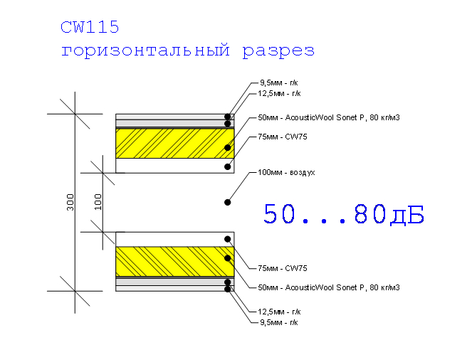

я правильно все понял? 50...60дБ?
пирог моей перегородки W115 - общей толщиной 300мм:
9,5мм -г/к (стандартный)
12,5мм - г/к (стандартный)
3мм - Vibrosil Tape 50/3
75мм -CW75
0мм - AcousticWool Sonet P, 80 кг/м3 50мм
100мм - воздух (расстояние между CW профилями)
75мм -CW75
вместо UW профиля используется профиль Vibrofix Liner 75 + лента Vibrosil Norma 75/5
эскиз разреза перегородки
Р-01 Рабочий лист.jpg (125.81 KiB) Viewed 2828 times

Postby Андрей Смирнов » 27 Mar 2016, 17:46
Не совсем ясно, о чем вообще идет речь.
Предполагаю, что вам нужны комментарии к указанной конструкции перегородки:
1. это не перегородка Кнауф W115, это просто некая кастомная конструкция на двух независимых каркасах.
2. совершенно непонятно зачем уменьшать массу облицовок применяя ГКЛ тодщиной 9,5 мм вместо 12,5 мм
3. непонятно где располагается Vibrosil Tape 50/3 в составе облицовки
4. непонятно зачем применять AAcousticWool Sonet P, 80 кг/м3, когда совершенно достаточно обычных плит AcousticWool Sonet, 48 кг/м3
5. а какова собственно постановка задачи? Если вы её озвучите, то можно будет посоветовать конструкцию перегородки, адекватную поставленной задаче...
