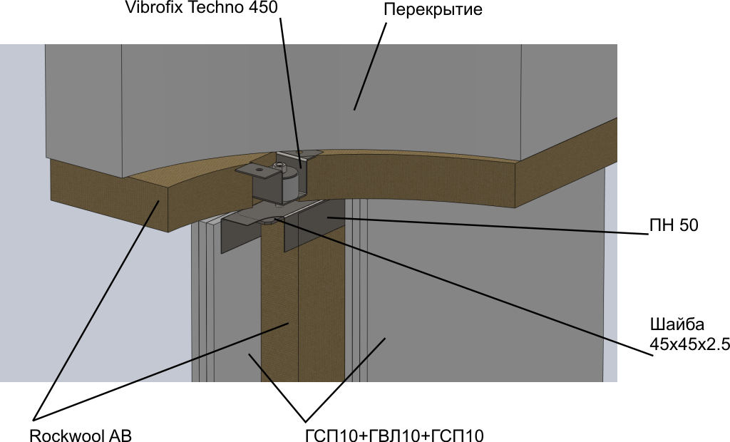

Предполагаемое решение: подвешивать к потолку верхний горизонтальный профиль перегородок и облицовок на стеновые подвесы.
Рацио:
- виброфиксы, хорошо :)
- стеновые жеще на изгиб чем потолочные
- подвесы и потолка и верхних профилей перегородок монтируются совместно, и те и те одинаково пронзают слой ваты (я планирую одноуровневый пртолок на крабах, 100мм ваты, 3 слоя ГСП10)

Конструкция нестандартная. Крпеление в перекрытие на Виброфикс Техно 450 / Виброфлекс 1/30 М8.
Протестировано, работает.
Схема:
Рацио было в исходном посте: крепление верха перегородки в перекрытие через хорошие подвесы со слоем ваты, а не плоскостью профиля через убогое EPDM.
  • Это не оригинальный вариант который я придумал прошлой осенью. Изначально я планировал Vibrofix Uni: при монтаже профиля на шпильку накидывается гайка, шайба, профиль, шайба, гайка. Строители сказали что крутить гайки - гемор и надо на обычные потолочные.
  • На обычные потолочные - раскритиковали Кнауф и Андрей. Пластины-усы гнутся, верх неустойчив.
  • Тогда вернулись к моему варианту с модификацией: подвесы с гайкой, профиль крепится на болт М8 через толстую квадратную шайбу (45х45, толщина 2.5)
Собрали тестовую секцию - с болтом ничо не болтается, стоит крепко. Возможные проблемы: плавающий пол под весом перегородок проседает, нагружая подвесы. В итоге они могут оказаться перегружены. Решение - обшивать сначала одну сторону, потом ослаблять болты до необходимого натяжения.
Попутно выяснил что нужных мне Vibrofix Techno 450 в количестве 240 штук в РФ в наличии нет. И будет только по предзаказу в течение 1-2 месяца. Грусть, горе, печаль. Придется использовать Виброфлекс 1/30 М8, они вроде есть.

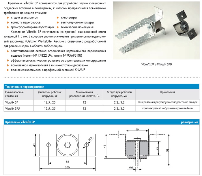

Postby Андрей Смирнов » 06 Feb 2016, 15:49
Конструкция крепления Vibrofix Techno 450 практически аналогична конструкции Vibrofix SP (SPU).
Более того, Vibrofix SP (SPU) гораздо лучше подходит для указанного способа применения, чем Vibrofix Techno 45...

Просто раз уж вы все-равно решили действовать по-своему, то я подсказываю, что вместо Vibrofix Techno лучше применить Vibrofix SP.
Vibrofix SP отличается от Vibrofix SPU только отсутствием П-образного кронштейна, который не нужен в вашем случае.
Я вообще не понимаю, как вы сможете закрепить направляющий профиль с помощью Vibrofix Techno.
А вот с помощью Vibrofix SP или Vibrofix P (без П0образных кронштейнов) это сделать проще.
Сравните конструкции.

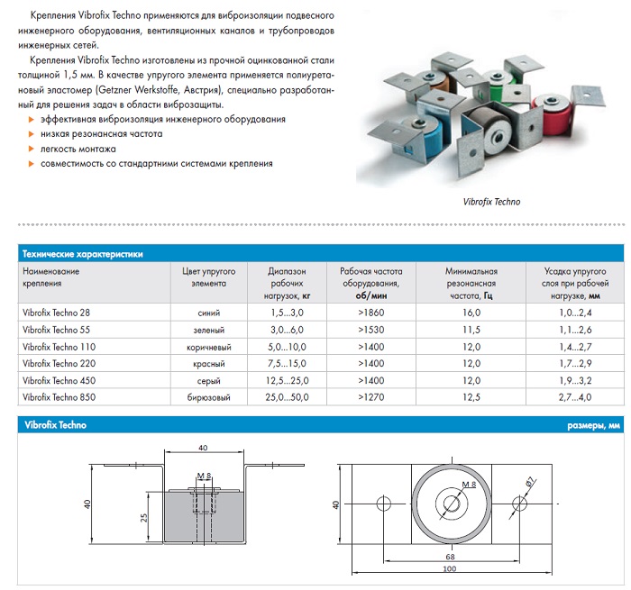

Vibrofix Techno состоит из скобы, упругого элемента и шайбы и все. Это крепление предназначено только для пожвесного монтажа трубопроводов и вентиляционного оборудования.
Vibrofix SP (или Vibrofix P) имеет более сложную конструкцию: два упругих элемента, болт с гайкой, стоппер (ограничитель), шайба и скоба.

У SP вниз торчит шпилька М6 , верно?
Это то самое, что я хотел осенью, но раскритиковали строители: очень неудобно надевать на шпильку профиль и снизу накручивать гайки.
У Техно так же как у Виброфлекс 1/30 приварена гайка М8. В нее снизу через дырку в профиле и толстую квадратную шайбу шуруповертом закручивается болт М8-50. Одним движением.
Фактически, разница между SPU и Техно, это разница в разъемах "мама/папа" - чего куда закручивается. Болт снизу через профиль закручивать проще чем гайку.
Или вы имеете в виду, что у SP снизу есть еще и шайба к которой будет прижат профиль, а у техно снизу крепежная скоба ничем не прикрыта: профиль к ней прижимать нельзя, если же просто повесить профиль на болт с шайбой и оставлять зазор до скобы, то профиль не будет зажат? В тестовой секции веса конструкции хватило чтобы настолько притянуть профиль вниз, что он отлично зафиксировался. Для подстраховки у отдельных подвесов можно профиль сверху дополнительной гайкой затягивать, хотя это усложнит монтаж.
