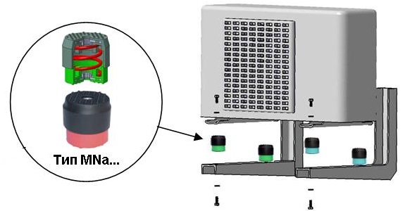

С технической точки зрения наружные блоки кондиционеров являются источником вибрации, которая распространяется в квартиру в виде структурного шума по строительным конструкциям, а также источником воздушного шума (звук вентилятора), который попадает в квартиру через окна.
Необходимо точно определить основной канал распространения звука и осознанно принимать адекватные контрмеры.
Необходимо проанализировать уровень звукоизоляции ваших окон и, если требуется, принять меры по его увеличению
Виброизоляцию наружных блоков кондиционера в любом случае необходимо выполнить с помощью пружинных виброопор, которые имеются в ассортименте нашей компании.
