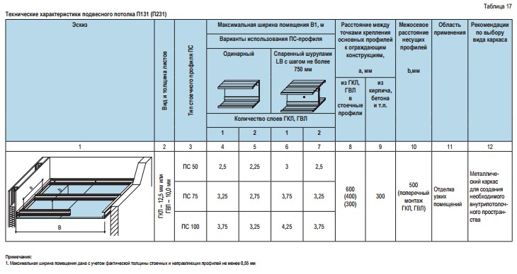

Альбом решений "Комплектные системы КНАУФ Подвесные потолки поэлементной сборки из гипсокартонных и гипсоволокнистых листов на деревянном и металлическом каркасах для жилых, общественных и производственных зданий"
ScreenHunter_03 Nov. 13 21.46.jpg (59.96 KiB) Viewed 16654 times
В альбоме технических решений Кнауф обнаружил вот такую конструкцию подвесного потолка П131 (П231), где вместо потолочных профилей используются одинарные или спаренные стоечные профили. Сам потолок закреплен по периметру на стены из ГКЛ через опорный профиль.
Исходные условия:
1. Квартира новостройка 100 кв м (без внутренних стен) в монолитно-каркасном доме, внешний периметр и межквартирные перегородки - из керамзитобетона 180 мм. Делится на 10 различных помещений, в т.ч. 3 комнаты+гостиную-кухню, 2 санузла.
2. Звукоизолируется ВСЯ квартира по принципу "комната в комнате", в т.ч.:
а) плавающий пол на всю квартиру с разделительными швами в стяжке по осям межкомнатных перегородок;
б) внешний периметр квартиры - обшивка, а ВСЕ внутренние межкомнатные стены - перегородки из ГВЛ(10)+ГКЛ(12,5) . Они все смонтированы на виброразвязанном каркасе с опорой на плавающий пол (снизу), плиту перекрытия (сверху).
Вопрос: Андрей, насколько такое решение П131 (П231) - с жестким закреплением потолка к перегородкам и облицовкам, без подвесов оправданно при ЗИ потолка в помещениях, не превышающих по габаритам ограничения в таблице?

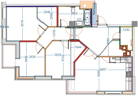

План квартиры
ScreenHunter_04 Nov. 13 22.01.jpg (35.54 KiB) Viewed 16649 times

Postby Андрей Смирнов » 13 Nov 2015, 22:52
alex1380 wrote:Вопрос: Андрей, насколько такое решение П131 (П231) - с жестким закреплением потолка к перегородкам и облицовкам, без подвесов оправданно при ЗИ потолка в помещениях, не превышающих по габаритам ограничения в таблице?
Вполне применимо, что ещё можно сказать?... :)
Только один момент необходимо учесть - естественный прогиб металлических профилей потолка и соответственно поверхности потолка под нагрузкой от облицовки ГКЛ. Этот прогиб может составлять несколько миллиметров в зависимости от длины пролета балок.

Postby Андрей Смирнов » 14 Nov 2015, 11:16
alex1380, вы совершенно правильно рассуждаете и это здорово! :)
Если применяется система П131, то для снижения величины провисания рекомендуется применять стоечные профили не менее 100 мм шириной, а лучше использовать усиленные профили Кнауф UA с толщиной стенки 2 мм.
Для компенсации провисания в комнатах с большими пролетами профилей можно в центральной части потолка использовать 2-4 упругих крепления Vibrofix.
Если в квартире слабая косвенная передача звука по стенам, то система подвесного потолка П131 весьма эффективна для борьбы с ударным и воздушным шумом от соседа сверху.
Небольшим недостатком системы П131 является бОльшая глубина каркаса по сравнению с той, что можно получить при монтаже потолка на основе креплений Vibrofix.
