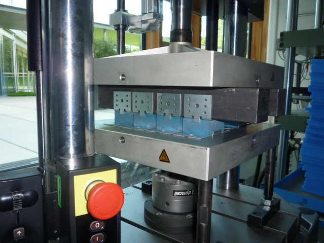

Собственные частоты всех креплений Vibrofix получены в результате испытаний в акустической лаборатории в исследовательском центре в г. Бюрс, Австрия.
В качестве иллюстрации на фото изображены испытания креплений Vibrofix Floor Plus на динамическом стенде.
