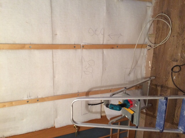

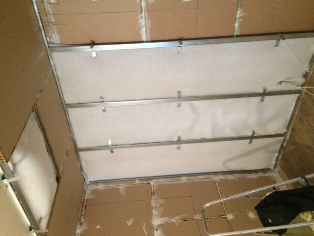

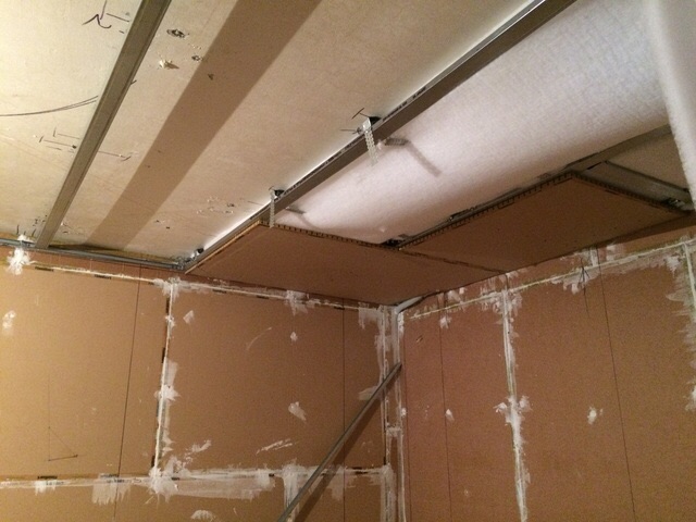

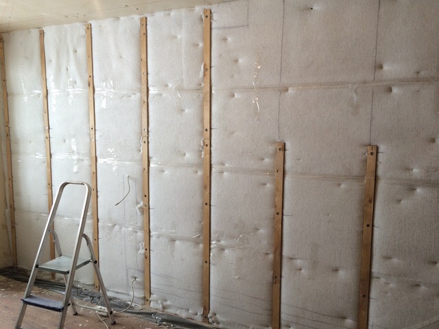

День добрый ! Живу на последнем 5 этаже, 1комнатная! Квартира приобреталась с ремонтом!
Слышу соседа СНИЗУ телевизор, разговоры, даже как пятками по полу ходить!
Снял ламинат ! Постелил 4мм подложку виброфлор в два слоя, сверху плиты Экозвукоизол (картон с песком!) 21 мм итого, результат как то вообще не впечатляет!
Снял старый гипрочный потолок двух уровненный, заделал все залипухи мастеров !
Занялся внутренними стенами в комнате!
По технологии этой же компании звукоизольные плиты на фанерные планки через виброшайбы и обшил гипсокартоном с зазором от пола и заделыванием акриловый герметиком Акцент -128 эластичный!
Сделал также потолок на профилях и на виброподвесах обшил звукоизолом и шелтер внутри!
Одну из стенок обшил панелью а потом ещё и относ сделал с виброподвесами и всем остальным!
Ожидал результата получше!)
Но воз и ныне там !
Посодействуйте в чём недоработки!
С уваж. Александр!

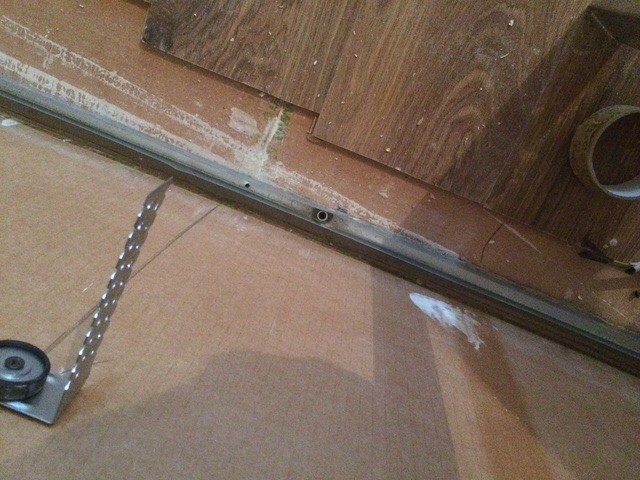

Re: 121ло серия пятиэтажка Ленобласть
Postby Schultzz » 20 Oct 2015, 19:07
И ещё фото
Schultzz
Posts: 26
Joined: 19 Oct 2015, 18:23

Postby Андрей Смирнов » 20 Oct 2015, 19:13
Я не использую ни один из материалов указанных вами.
Предъявляйте претензии компании, которая насоветовала вам все эти решения.
Они же вам что-то обещали? Вот пусть и исправляют и аргументируют неудачу.
Продать материалы легко, а вот найти правильное решение можно только обладая знаниями по строительной акустике...

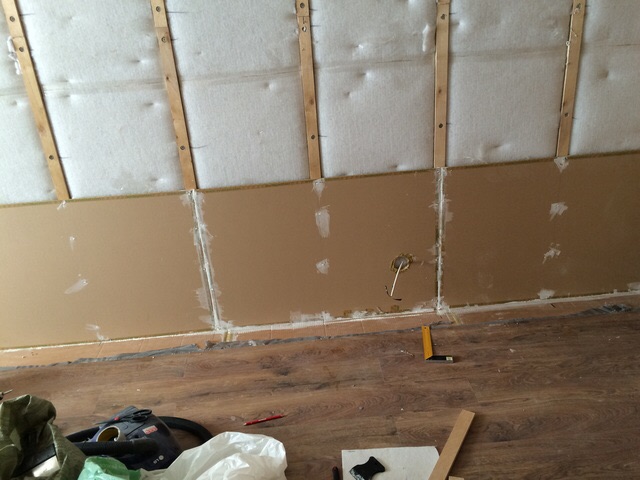

Postby Schultzz » 20 Oct 2015, 20:28
Вот конструкция которая должна была работать!)))
Schultzz
Posts: 26
Postby Андрей Смирнов » 20 Oct 2015, 21:01
Я знаю эту конструкцию... которая должна была работать... :)

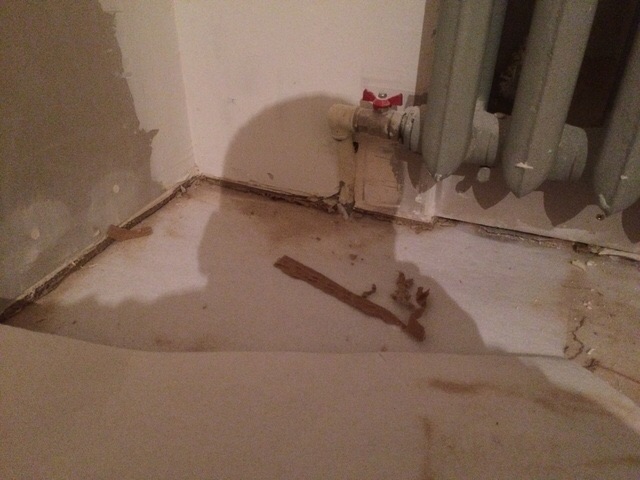

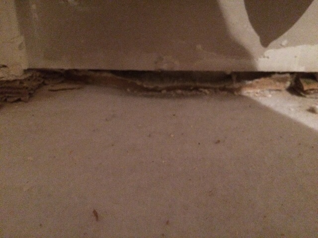

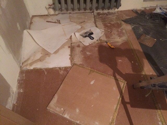

Postby Schultzz » 20 Oct 2015, 22:23
Пол неэффективный демонтирую!
Планирую сделать пол с лагами !
На лаги наклеить силомер!
Между лагами шуманет эко и два слоя фанеры по 18мм
Выскажите мнение!
Правда снял пол, щель осталась думаю чем заделать!
Schultzz
Posts: 26

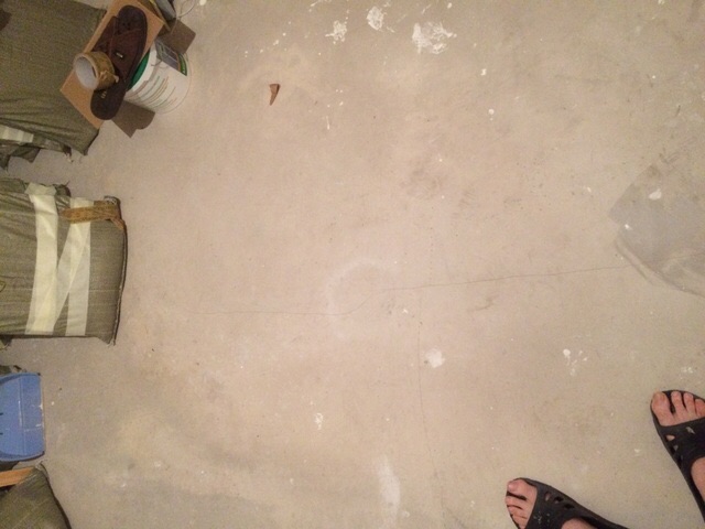

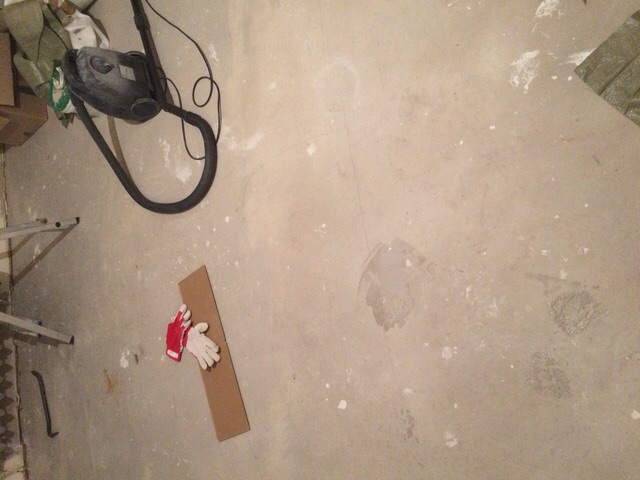

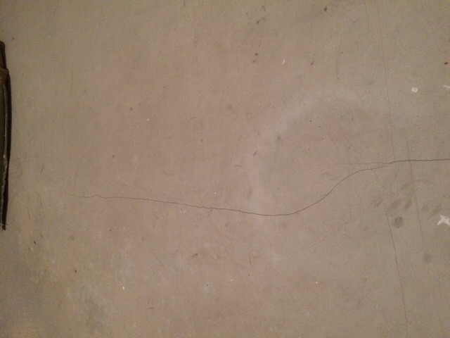

Postby Schultzz » 22 Oct 2015, 02:06
Доброго времени суток! Борюсь с шумами и разговорами соседа снизу!
Дом панельный 121 Ло серия 5-этажка купил на последнем этаже с "ремонтом" квартиру! Сразу столкнулся с проблемами шум СНИЗУ чётко слышные разговоры, телевизор, и тп!
Занялся звукоизоляцией, пола, стен, потолка
Сошлись к тому что не по той технологии делаю и неизвестными малоэффективными материалами!
Демонтировал пол и увидел вот такую картину, трещинка поперёк комнаты, на стяжка или на выравнивающей смеси!
Как её устранить и чем заделать!
Schultzz
Posts: 26
